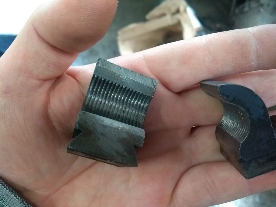

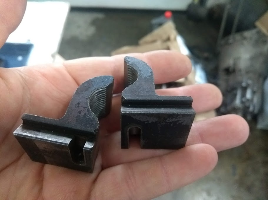

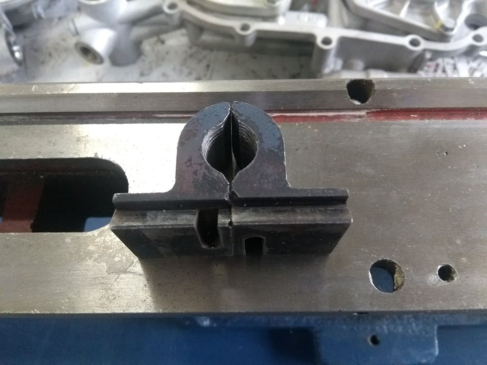

Czy naprawa gwintu w takiej dzielonej nakrętce zdaje egzamin? Chodzi mi o wytoczenie tulei z brązu z odpowiednim gwintem a ponownie jej wklejenie w przygotowane dwie połówki nakrętki dzielonej za pomocą kleju i jej rozcięciu? Posiadam tokarkę Einhell i tam nakrętka zamiast kołków od mechanizmu załączającego ma wyfrezowane rowki a wszelkie dostępne w USA czy UK części zamienne do mini tokarek mają tam właśnie kołek. Poproszę o podpowiedź w tej kwestii. Jaki może być przybliżony koszt realizacji zlecenia na wykonanie takiej tulei wg rysunku?

Daj zdjęcie tej dzielonej nakrętki bo w ciemno jest ciężko coś doradzić.

Czy kolega zauważył jak jest tam mało tzw ,, mięska ,, , jak roztoczysz zamek to bardzo go osłabisz , a i nakrętka będzie bardzo cienka , W Mini Lathe widywałem też pół nakrętki tzn , gwint był nacięty tylko na jednej połowie zamka . A może pokusić się na wykonanie nowego stalowego zamka z zapasem materiału na osadzenie nakrętki ,

Tak to wygląda. Śruba jest z gwintem bliżej nieokreślonym ale coś na kształt trapezu idąca w kierunku prostokąta średnica zewnętrzna śruby 16mm, skok gwintu 1,5mm.

W takim razie ja to widzę tak, roztoczyć tą nakrętkę wytaczadłem na frezarce, wytoczyć nową nakrętkę i wlutować ją w tą żeliwną roztoczoną nakrętkę. Na koniec przeciąć całość na dwie części i z grubsza gotowe.

Tak jak kolega wyżej napisał . Dodał bym że podczas wykonywania nakrętki zrobił bym tzw, ,, wargi,, co zabezpieczyło by ją przed przesuwanie . Mocniejsze trzymanie w wytoczonym zamku.
