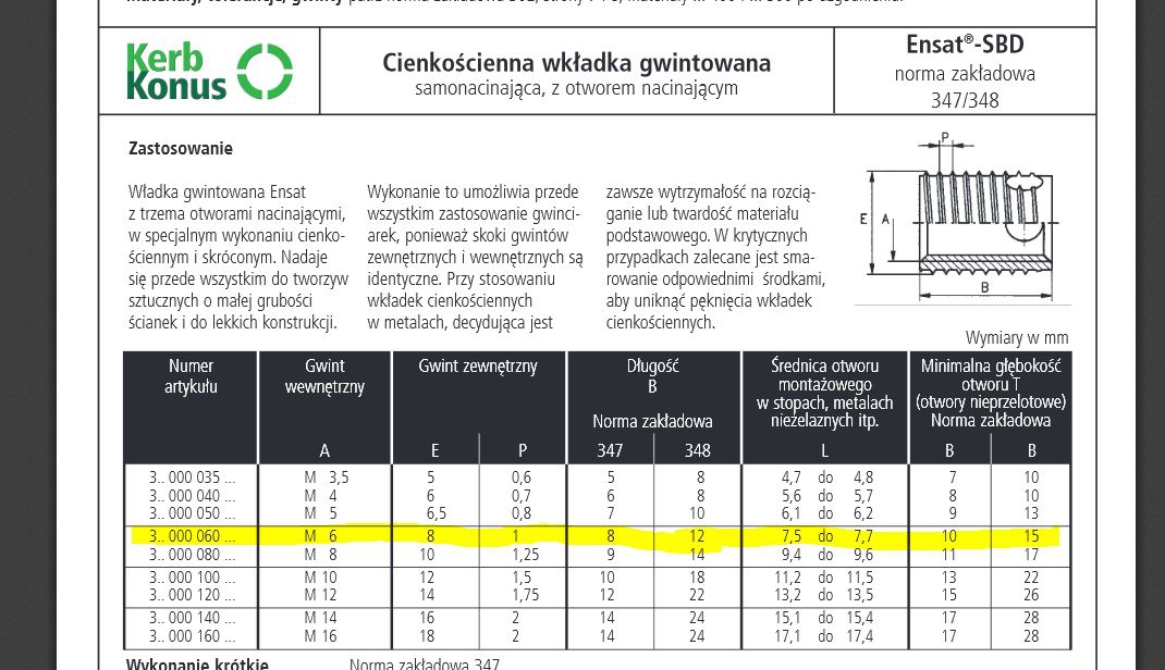

witam
jak mógłbym załatać otwory w aluminium?
mam powiercone otwory fi8 na 15 mm , a chcę przerobić na M6
aluminium to AlMgSi1
dzięki za pomoc !

Może dorobić kołki i wbić , a później nagwintować ?
Ew. rozwiercić pod M10 i jakaś tulejka gwintowana

Daj wkladki gwintowane .
http://cbt.net.pl/pdf/wkladki1.pdf

6082 ( to jest prawidlowa nazwa starego stopu AlMgSi1 wg OBOWIAZUJACYCH norm UE ! ) jest latwospawalny a wiec mozesz zaspawac np. Metoda TIG i przewiercic nowe otwory i nagwintowac

Z M8 na M6 ? Powodzenia ;)

burzaxxx pisze:chyba to będzie mi pasować
to jest dobry pomysł. Można również zastosować
KVT_KEENSERTS_PL_25-02-2013_web.pdf
(874.84 KiB) Pobrany 532 razy

A ja bymte otwory zabrokował starą, sprawdzoną mertoda. Z aluminium porobiłbym kołki M8mm trochę (o 1-2mm) dłuższe niż głębokość otworu M8, wkrecił na Loctite tak aby wystawało równo z obu stron (jeśli jest dostęp z obu stron), i dodatkowo zaklepał (spęczył) pobijakiem wystające części. Taki kolek nie ma prawa się ruszyć. Potem ściął (np przecinaczkiem) lub zeszlifował do równego (jeśli taka potrzeba), a potem nawiercił i nagwintował na M6.
Jeśli to nie krytyczne, to otwory można przegwintować z M8 na M10 i takież zrobić kołki pod M6, będzie mocniejszy
Ot i cała robota..
Kołki z różnych od rodzimego metali czasem się nie sprawdzają (np problem szczelność), kiedy dana część pracuje w zmiennych temperaturach, z powodu różnej rozszerzalności cieplnej..
