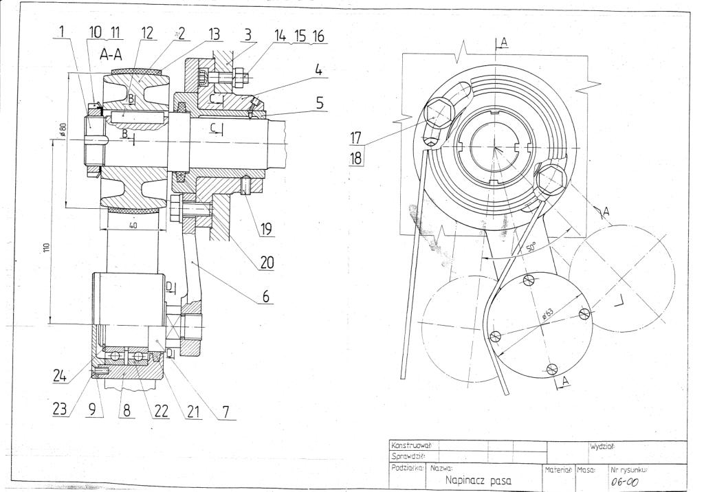

Dzień dobry.
Jako zadanie na uczelnię muszę wykonać tabelkę do rysunku złożeniowego napinacza koła pasowego. Aby to zrobić potrzebne mi są nazwy oznaczonych na rysunku elementów . Problem w tym, że większości z nich nie umiem nazwać, a w internecie nie mogłem tego znaleźć. Mam nadzieję, że pomożecie.

To jak kolega się na tę uczelnię(stricte techniczną) dostał ?potrzebne mi są nazwy oznaczonych na rysunku elementów . Problem w tym, że większości z nich nie umiem nazwać,
Przecież nie ma tam niczego czego nie byłoby(dane poznać) w zakresie szkoły średniej - technikum jak mniemam, bo po "hotelarstwie" raczej na kierunki politechniczne nie przyjmują..

Nazewnictwo techniczne powinno być jasne i precyzyjne. Pierwszy raz słyszę o napinaczu koła pasowego. Zawsze myślałem, że jest to napinacz pasa.

I na rysunku "stoi jak byk" "Napinacz pasa" . To coś na co szanowny kolega uczęszcza to na pewno uczelnia ?

Re: Napinacz koła pasowego-tabela (pilna pomoc)
01 - Wał
02 - Koło
03 - Korpus
04 - Obsada
05 - Łożysko
06 - Ramię
07 - Oś
08 - Rolka
09 - Pokrywa
10 - Nakrętka KM06 - DIN 70852 (1977-03)
11 - Podkładka MB06 - DIN 70952 (1976-05)
12 - Wpust pryzmatyczny B-10x8x36 - DIN 6885-1 (1968-08)
13 - Pas HF-T150 40x1x2180
14 - Śruba M6x30-8.8-FeZn - DIN EN ISO 4762 (2004-06)
15 - Nakrętka M6-8-FeZn - DIN EN ISO 4032 (2001-03)
16 - Podkładka 6.1-FeZn - DIN 127 B
17 - Śruba M8x25-10.9-FeZn - DIN EN ISO 4017 (2001-03)
18 - Podkładka 8.4-200HV-FeZn - DIN EN ISO 7091 (2000-11)
19 - Wkręt M5x12-010.9-Fe - DIN EN ISO 4027 (2003-05)
20 - Uszczelniacz 35x45x6
21 - Uszczelniacz 24x35x5
22 - Łożysko 6205 - DIN 625-1 (1989-04)
23 - Śruba M4x10-8.8-FeZn - DIN EN ISO 10642 (2004-06)
24 - Pierścień osadczy Z20 - DIN 471 (1981-09)
