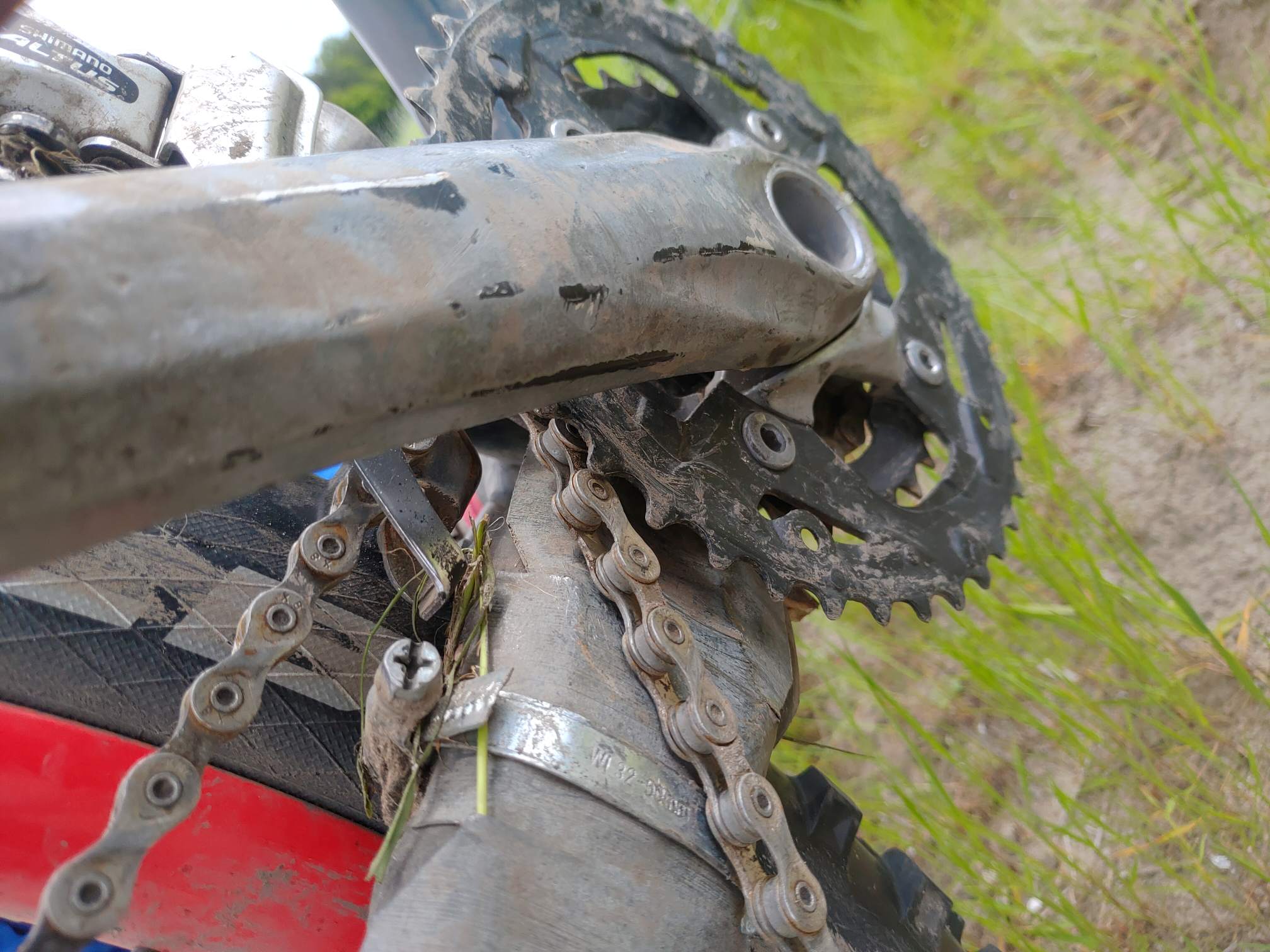

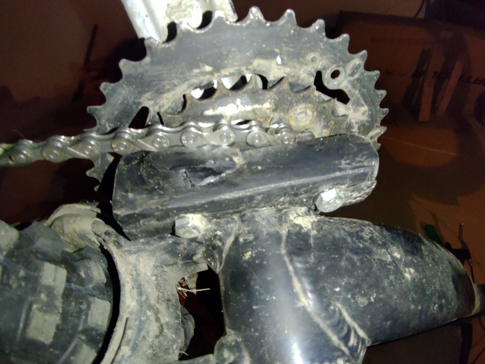

Pisze tutaj ponieważ na forach rowerowych serwisanty i mechaniki wymyślają jakaś nową fizykę i wkółko piszą wymień zabetkę i lub łańcuch co nic nie daje:
Nowa zębatka stary łańcuch
Nowa zębatka nowy łanuch
Stara zębatka nowy łanuch
W każdym przypadku łanuch dostaje szwungu przyklejając się do zębatki z mocą 300 kropelek i uporczywie się nie chce od niej odkleić widać to na pierwszym zdjęciu tzw. Chains-Suck powszechnie znany problem w środowisku rowerowego gównolitu jednak serwisanty i mechaniki rowerowej nie wiedzą co wywołuje ten problem oraz jak go rozwiązać zalecają tylko wymiane wszystkiego po kolei w nadziei że to pomoże dzieje się tak tylko na najmniejszej zębatce (nwm z uwagi na mały jej promień ?) I tylko wtedy gdy łańcuch się zobaczy deszcz , wodę lub błoto(to już wogóle masakra)

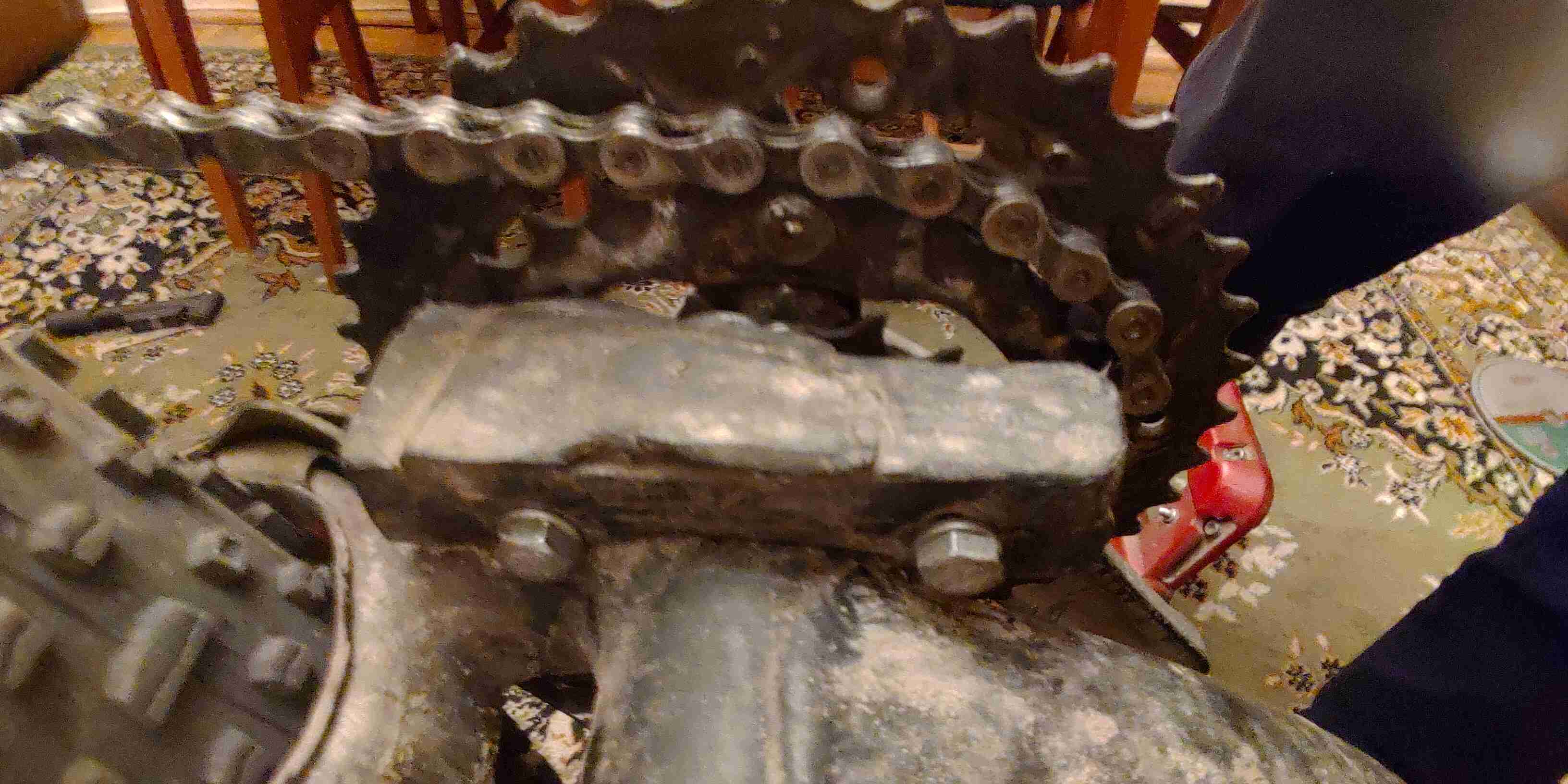

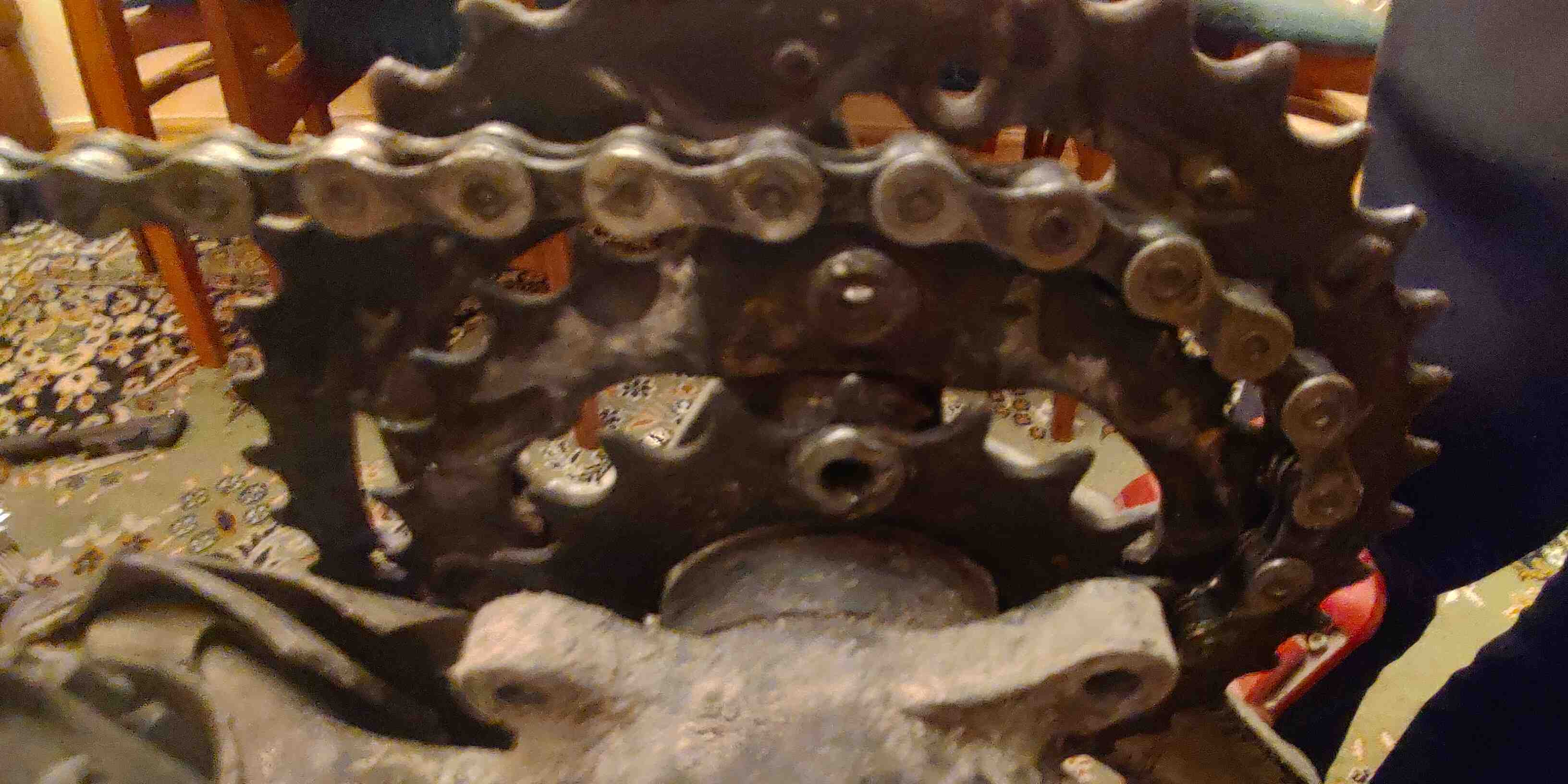

Związku z tym zainstalowałem taki kulfon z metalu jak widać na zdjęciach , z tym kulfonem problem jest rozwiązany tzn. łanuch odczepia się od zębatki ale ten ,,napinacz,, głośno hałasuje na całą wieś oraz się ściera co wymaga okresowego naspawywania.
https://photos.app.goo.gl/jWH7zNA9dsPJUMfH6
Właśnie nwm co można by zamiast tego zamontować niby można zrobić z plastiku ale wtedy będzie cicho ale będzie się ścierać znacznie szybciej od metalowego.

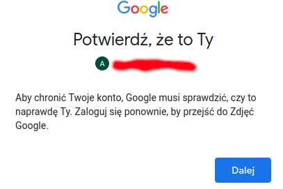

Co to za kretyński zwyczaj, żeby umieszczać zdjęcia na jakichś popieprzonych portalach prowadzonych przez paranoików?
Ja widzę tyle:
Szlag mnie trafia kiedy coś takiego widzę, bo już kiedyś jak chciałem sprawdzić maila z telefonu, to mi zablokowali konto. Oczywiście dla mojego bezpieczeństwa.
I naprawdę odeszła mnie ciekawość co sobie przyspawałeś...

To jest portal Googla.
I na forum zdjęć nie da się umieści bo wywala że mają za duży rozmiar.

Z mojego amatorskiego używania roweru, wynika, że to źle wyregulowana, i niewłaściwie używana przerzutka, to powoduje. Musisz poregulować i poobserwować.
Walczyłem, z tym, gdy dzieciak był mały, a teraz ma sam dzieci.

To nie wina przerzutki.
Tu np nie ma przerzutki a problem jest.
Coś wspólnego z tym problem ma błoto,woda, deszcz i małą zębatka.

Popatrz tutaj, co prawda to e-bike (mid-drive Panasonic) ale zawsze stosują prosty, sprężynowy napinacz łańcucha (obrotowy, więc się nie ściera) - bo kółko napędowe silnika dawali nawet tylko 8-zębowe i pewnie łańcuch się "kleił".
Może tym się zainspirujesz, konkretnych pomysłów które to rozwiązanie "produkuje" u mnie nie będę opisywał - sam pokombinuj.

Tu jest jedna zębatka a u mnie jest trzy więc łanuch się musi się przemieszczać na boki.
Więc musiało by być po 3 kółka ?
I jak się łanuch mocno przyklei do zęba to nie ma opcji cofnięcia się i przez ten napinacz bo wydaje mi się że mógłby to zrobić?
