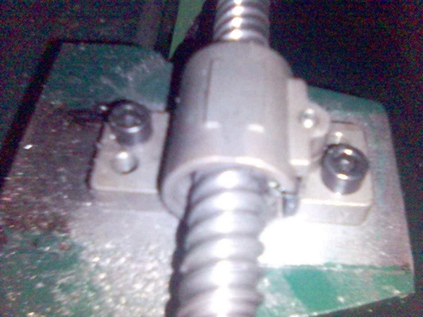

W moim ploterze na śrubach pociągowych mam nakrętki z napięciem wstępnym regulowanym wkrętem zaciskającym całą oprawę.
1. Jak sprawdzić poprawność napięcia wstępnego?
2. Co ile godzin pracy maszyny sprawdzać napięcie?
3. Jak wpływa na zużycie śruby nadmierna wartość napięcia?

Przesylam foto nakretki:
Dodam że nakrętka nie ma żadnej osłony ani nie jest wyposażona w zgarniacz bezpośrednio umieszczony na śrubie.

nakretka powinna byc tak zacisnieta, aby nie byly wyczuwalne zadne luzy w keirunku przesuwu napedzanego zespolu. przy duzych luzach mozna je wyczuc reka, przy amlych za pomoca czujnika zegarowego. robi sie to w ten sposob, ze opierasz kocowke czujnika u ruchome powierzchnie zespolu po czym krecisz sruba az do wychylenia sie wskazowki czujnika. wowczas krecisz w druga strone i jesli wskazowke nei cofnie sie natychmiast, to znaczy ze masz luz.
im bardziej skaoswany jest luz tym wieksze zuzycie zespolu i wieksze straty przy jego pracy.
nawiasem mowiac to co to masz za srube i nakretke? to jest isel? jaki to rozmiar i ile to kosztowalo?

Chodzi mi o zacisk nakrętki (ten widoczny wkręt prostopadły do osi śruby)
Co do luzów to dzięki za instrukcje, ale chodzi mi o napięcie nakrętki już po skasowaniu luzu (gdy luz występuje to napięcie jest 0)
Jak mocno należy dociągnąć wkręt regulacyjny po skasowaniu luzu? Czy może nie ma to większego znaczenia?
Zewnętrzna średnica śruby to 16 mm. A ile kosztowało to nie wiem bo kupiłem całą maszynę :-)

Post napisał: bartek_iw » 29 paź 2006, 13:43
znalazlem cos takiego
aha i jeszce wyczytalem ze maksymalne napiecie wstepne wynosi 5% nosnosci dynamicznej
