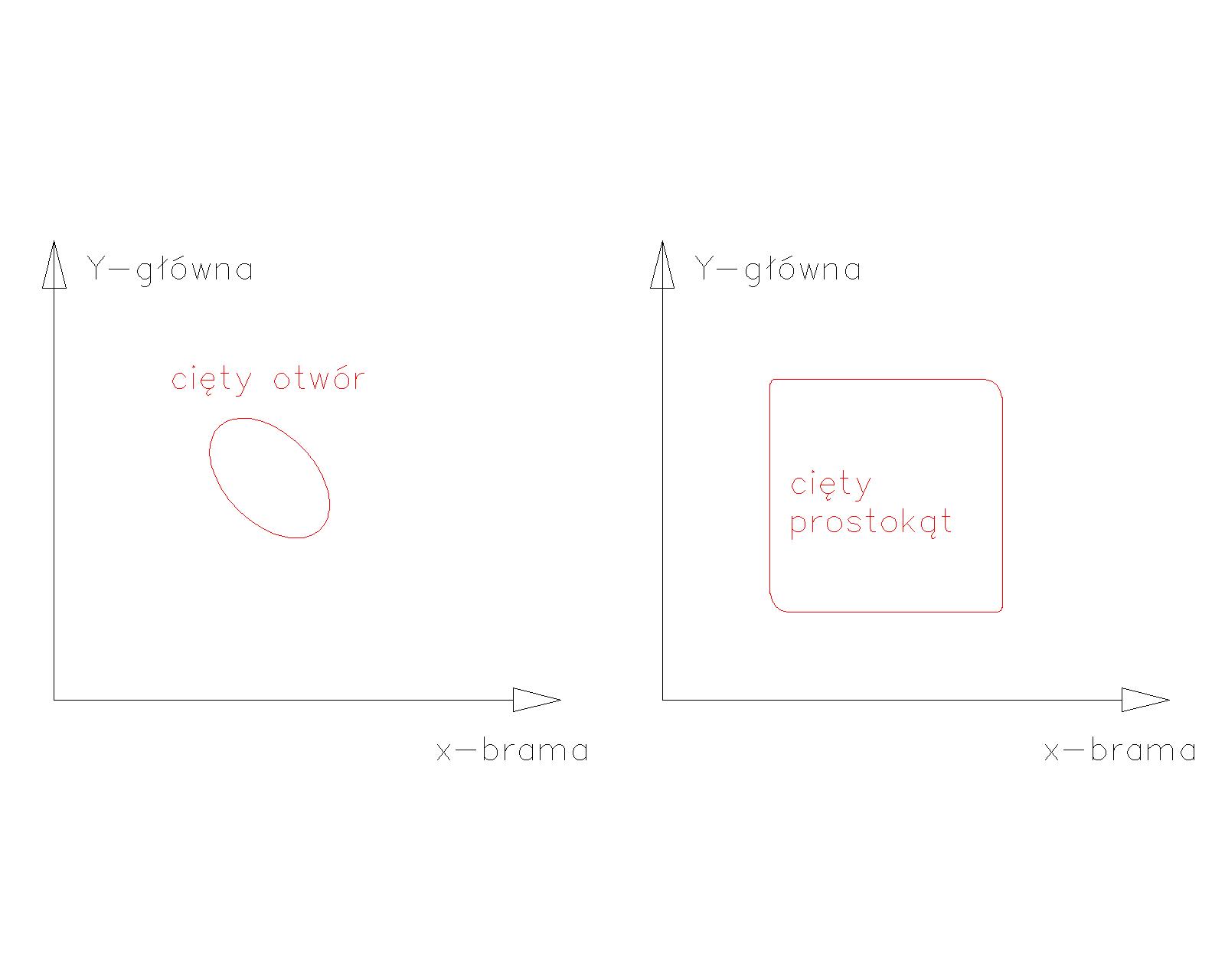

Dziś całe popołudnie walczyłem z przecinarką. Jazda z predkościami 5m/min przy 1,5mm blasze zapomnijmy.
Jeszcze jak ciąć proste linie wzdłuz osi to ok, ale po skosie wychodzi linia jak nóż do chleba.
Zauważyłem jedną prawidłowość przy paleniu otworów i prostokatów, ze ucieka mi zawsze po skosie w jenym kierunku i to bez znaczenia z której strony zaczynam wpalenie, zgodnie z ruchem wskazówek czy przeciwnie. Zmieniłem tez podział na 32. Martwie się że przekładnie planetarne nic nie dadzą.

Po założeniu zebatki Dp=30mm luz belki do 1mm, czyli prawie 4 stopnie. (To nie kliny ani silnik, sprawdziłem) Druga mniejsza przekładnia luzy=0. Bedę reklamował, pytanie czy ktoś się już z tym spotkał?

Założenie przekładni w bardzo duzym stopni pomogło, dzieki bartuss, nie wiem jak się odwdziecze :)
Ale należało jeszcze:
1. Usztywnić belkę X .
2. zakotwić konstrukcję do podłoża (też dużo dało)
Nie mam jeszcze stołu wodnego, zapewne spora masa pozwoliłaby pominac kotwienie, ale...
