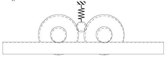

Do precyzyjnych napędów listwami zębatymi, przy znacznych siłach,
prof. Alexander H. Slocum z MIT, w swojej pracy
"Precision Machine Design, Topic 21, Linear motion actuators",
zaleca specyficzny sposób przeniesienia napędu.
(koło napędowe jest dociskane sprężyną - patrz rys.)
http://pergatory.mit.edu/2.75/2_75%20Lectures/
listwa zebata.jpg (9.96 KiB) Przejrzano 1558 razy

bartuss1 pisze:kombinuję jak koń pod górke.
chodzi o napęd bramy do plotera frezującego o polu roboczym 3500x1000.
najtaniej wyszłoby na listwach zebatych obustronnie, ale ..1. luz 0,1 na 300 mm to wyjdzie w granicach 1 mm na 3 m - przy zebach prostych, listw o zebach skosnych nie znalazłem.1
może 2 jedną śrube Tr 40 napiętą na koncach 2 i napędzaną nakretką, tylko że śruba jaka by nie była na tej długosci bedzie wisiec, powyzej 40 mm odpada, 3 pas zębaty na środku ? 3 nie wiem 4 czy nie wyjdzie drozej niż śruba lub obie listwy zebate razem 4 ... dylemacik
AD1 sprawę róznicy luzu i niedokładności wyjaśnił kol. Dzikus. Można tutaj dodać sugestię zastosowania ruchomego wahacza z kołem zębatym jak w wątku o listwach. Kol. Bartuss sam rozważy czy bedzie umiał.
Ad2 Przy tej dlugości obróbki domyslam się, że tylko ruchoma brama a w zwiazku z tym absolutnie nie jedna śruba tylko dwa boczne napędy na nogach bramy i to koniecznie sprzężone mechanicznie tak aby wykluczyć skoszenie bramy. Czy to będa dwie sruby np Tr20 z ruchomymi nakretkami czy listwy to wiekszego znaczenia w dokładności tutaj ( drewno) nie ma. ZZwisanie śrub może kolega wyeliminować ruchomą podporą z wątku https://www.cnc.info.pl/topics64/podpor ... vt4273.htm tylko zamiast wleczenia za sobą jakiś patyków zastosowałby przechwyt ruchomej podpory za pomocą magnesu - zrywanego po dojściu do zderzaka przy którym podpora ma pozostać. W ten sposób mogą byś np trzy podpory co 1 m sruby
Ja zastosowałbym dwie listwy z kółkami napedzanymi paskami zebatymi od wspólnego wałka puszczonego w profilu bramy który to wałek napedzany jest od silnika przez dodatkową przekładnie. Jesli silnik krokowy to duży i z kołem zamachowym o doświadczalnie dobranej wielkości I chyba jednak na półkroku - zawsze zdążę zmienić przekładnie i wstawić mikrokrok.
Ad3 proponowanie tego pasa skladam na karb ogólnej "dowcipnosci" autora Nie dość żebrama będzie robic bokami to jeszcze będzie zawieszona na gumce.
Ad4 wyliczanka cenowa dopiero po przyjęciu koncepcji mechanicznej ( a własciwie równolegle z wariantami)
Powdzenia

Ad Triera
Przy pewnym poziomie wykonawczym urządzenia naprezanie przekładni sprężyną przyniesie wiecej 'tribologii' niż pożytku. Przy specyfice 'udarowej" obciązenie jest głównie impulsowe - więc napiecie sprężyny powinno być stosowne i niestety całkiem niepotrzebne w pozostałym, 90% czasozakresie pracy zespołu. Skutkiem wiec bardzo szybkie zużycie - wszak materiał zębatki to zwykła stal a smarowania tez brak.
[ Dodano: 2007-05-13, 13:49 ]
nawiasem mówiąc propozycja profesora - o ile szkic jest dokładny - to całkowita bzdura. Chyba coś jest wyrwane z kontekstu albo z jakiegoś forum gdzie pisał "Profesor"
