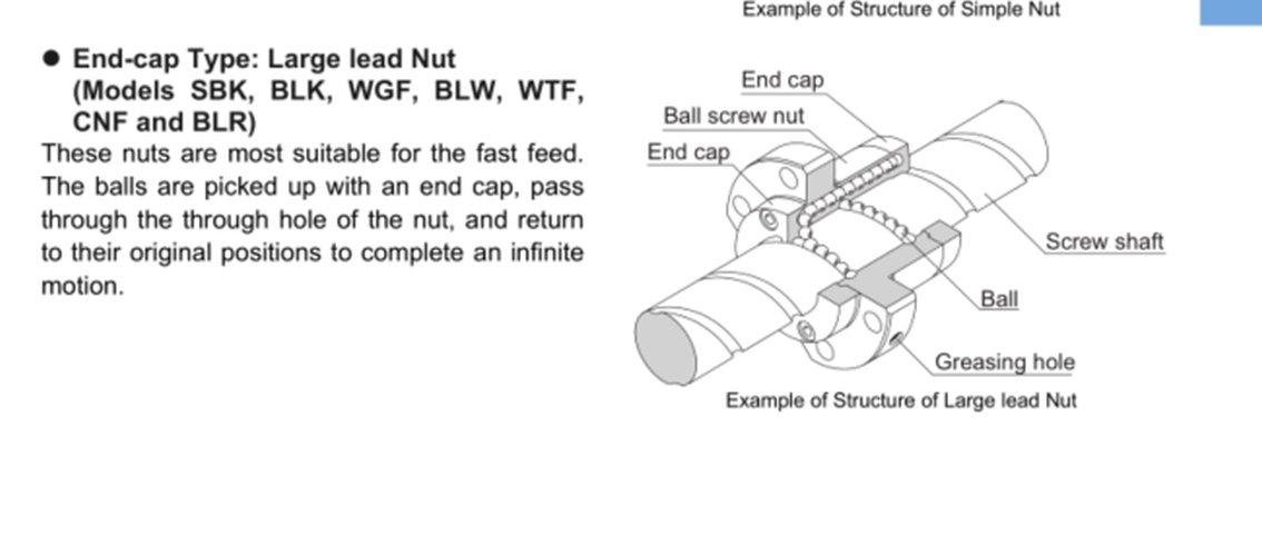

Post napisał: Malaxis » 07 lut 2019, 17:46
Dolce pisze:Czy w takim przypadku jak mój najsensowniej jest wykonać montaż nakrętki w taki sposób, by odkręcić górną zatyczkę (tak jak na zdjęciu) a następnie wkładać kulki do dwóch przeciwlwgłych kanałów lub nawet tylko jednego (zakładając, że w przypadku tej nakrętki są wykorzystywane 2 a nie 4 kanały)?
Tak, sądzę że to najlepsza metoda dla tej nakrętki.
Musisz tylko sprawdzić które kanały są wykorzystane i podczas wpychania pierwszych kulek upewnić się, że nakrętka jest odpowiednio ustawiona i kulki siadają na gwincie.
Jeśli to nie poskutkuje to możesz złożyć nakrętkę osobno i dopiero nakręcić na śrubę. Do tego będzie potrzebny smar, najpierw należy poprzylepiać kulki na bieżniach wewnątrz nakrętki a później powkładać je w kanaliki nawracające. Na koniec trzeba bardzo ostrożnie nakręcać nakrętkę na śrubę i patrzyć czy czasem jakaś kulka nie wyskoczyła, nie jest to najłatwiejsze ale jak najbardziej się tak da.
Dodane 9 minuty 24 sekundy:
Oznaczenie niestety niewiele mi mówi.
Poniższy rysunek pokazuje jak ta nakrętka działa, przy czym trzeba sobie dodać drugi obieg, bo przedstawiony jest tylko jeden.

Post napisał: Dolce » 07 lut 2019, 20:34
Bardzo dziękuję za pomoc. Zestaw już złożyłem. Okazało się, że w nakrętce są faktycznie wykorzystywane tylko 2 bieżnie. Włożyłem kulki w bieżnie, które nie były dotychczas używane. Nakrętka płynnie pracuje, wygląda na to, że wszystko jest ok.
