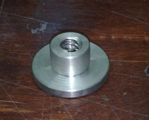

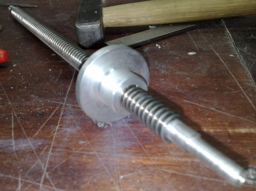

Witam czy taka nakrętka spisze się w amatorskiej konstrukcji CNC

Aluminium nie jest za dobrym materialem, będzie się szybciej zużywala. Lepszy bylby brąz. Warto byloby dorobić drugą nakrętke celem kasowania luzu zbliżajac lub oddalając ją od nakrętki glównej (przeciwnakrętka).

Muszę Cię zmartwić - nie jest to dobre rozwiązanie nawet do połączeń statycznych nie mówiąc o CNC.

Czyli jednak nakrętka alu odpada.

Może skoro masz taką to ją wykorzystaj, tym bardziej że to konstrukcja amatorska a jeżeli nie zda egzaminu to ją wymienisz. Ale kasowanie luzu zrób koniecznie.

Robią przecież nakrętki napędowe z tw. sztucznych: z igliduru i poliamidu. Aluminium wytrzyma więcej.

Odpowiednie tworzywa sztuczne mają właściwości ślizgowe,
są stosowane także jako łożyska ślizgowe.
Aluminium za to będzie się błyskawicznie ścierać...
No chyba, że zrobimy na odwrót:
śruba z aluminium, głęboko anodowana
a jako materiał nakrętki zastosujemy np. iglidur J.
(lub gotową z katalogu Igus).
Ostatnio pojawiły się tam nakrętki bezluzowe, samonastawne.
(są przynajmniej w katalogu drukowanym)

To można zastosować nakrętki z igliduru lub poliamidu jako pociągowe?
