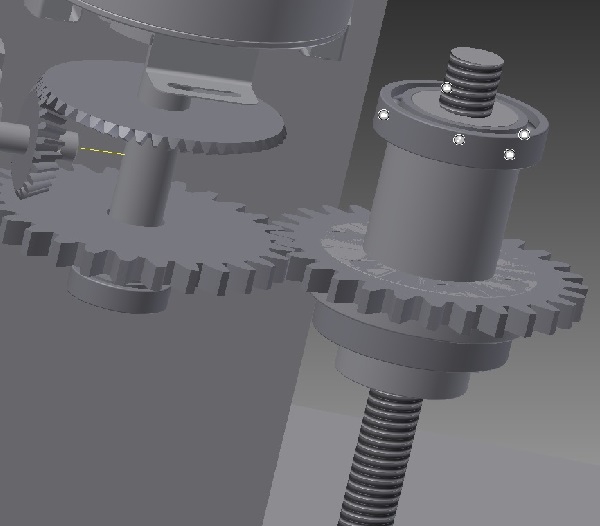

chcąc zrealizować człon liniowy w modelu 3d spotkałem się z pewnym problemem. Otóż mój człon liniowy ma składać się z napędzanej nakrętki oraz poruszającej się śruby góra - dół. Aby to osiągnąć należy zablokować pewne ruchy tego zespołu i z tym mam problem. Z tego co rozumiem, choć ciężko mi sobie to wyobrazić to: ruch liniowy nakrętki musi być zablokowany oraz obrót śruby trapezowej. Nakrętkę blokują zlokalizowane na odsadzeniach łożyska, natomiast mam problem z obrotem śruby. Cokolwiek nie wymyślę blokuję też jej ruch liniowy. Myślę, że znajdzie się ktoś kto z łatwością wskaże (pewnie już istniejące) rozwiązanie mojego problemu. A być może cały mój pomysł jest całkowicie bez sensu. Proszę o wyrozumiałość, błądzę trochę po omacku ale próbuję się w tym odnaleźć. Z góry dziękuję za pomoc.
nakrętka - śruba - blokada obrotu

Wyobraź sobie, że w tym Twoim mechanizmie śruba ma na dole ma domontowany poprzecznie kawałek pręta i wygląda to razem jak litera L. Wzdłuż śruby poprowadzony jest dodatkowy profil w kształcie U, w takiej odległości aby końcówka dolnego pręta się w nim znalazła(widok z góry: O--] ). W momencie gdy zaczniesz obracać nakrętką ruch obrotowy przeniesie się na śrubę, ale tylko tyle ile będzie luzu między ścianką profila a prętem, pręt zablokuje się o ściankę, a śruba pojedzie w górę lub w dół.Z tego co rozumiem, choć ciężko mi sobie to wyobrazić to: ruch liniowy nakrętki musi być zablokowany oraz obrót śruby trapezowej. Nakrętkę blokują zlokalizowane na odsadzeniach łożyska, natomiast mam problem z obrotem śruby.
To taki najprostszy przykład, żeby to ładnie wyglądało i ładnie działało możesz dać tam jakąś prowadnicę.

Konstrukcja jest taka sama jak każdego innego modułu liniowego z napędzaną nakrętką. Róznica taka, że zmieniasz punkt podparcia. Prosty przykład
frezarka stojąc na czerwonym korpusie jest konstrukcją z ruchomą bramą. A teraz wyobraź sobie w mysli, ze stolikowi dorabiasz nogi, stawiasz na nich maszynkę i co się dzieje? Masz maszynkę z ruchomą bramą. To samo musisz zrobic tutaj.
