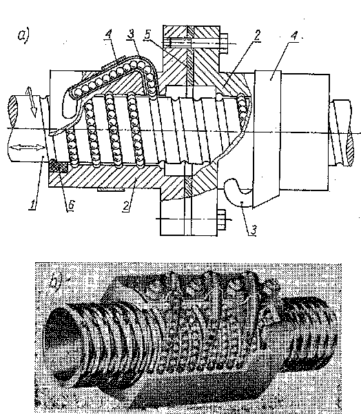

Jeśli chodzi o kasowanie luzu, najlepszym rozwiązaniem jest nakrętka podwójna (niestety ta kosztuje 2x więcej niż pojedyncza).
Innym rozwiązaniem jest zastosowanie śruby i nakretki z firmy ISEL. Ma ona kasowanie luzu bodajrze poprzez docisk kulek do bieżni sruby.
gmaro
Posty: 3667
Lokalizacja: zapytaj
Post napisał: gmaro » 10 lut 2006, 17:29
oki fajny rysunek tego mi brakowalo w miare jasno wytlumaczone:)

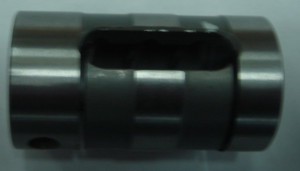

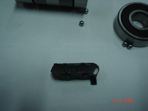

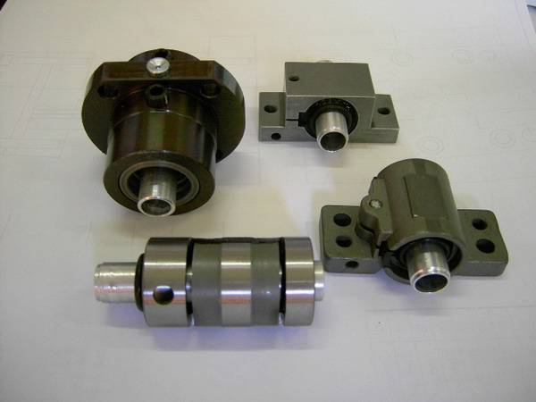

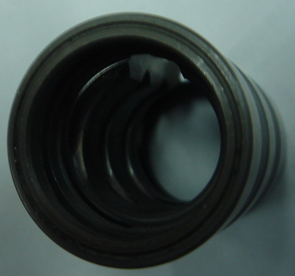

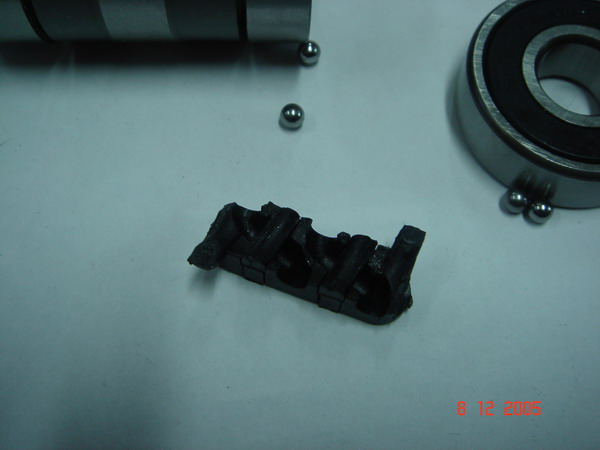

Nakretka Isel

Post napisał: senior » 16 lut 2006, 13:37
Zainteresowała mnie budowa nakrętki ISEL . Jeśli to możliwe prosiłbym o wyrazniejsze zdjęcia.
Senior.
Piotrjub
Posty: 1494
Lokalizacja: Gdansk
Post napisał: Piotrjub » 16 lut 2006, 19:19
Wyraźniejszego zdjecia nie jestem w stanie zrobić (oczywiście klikamy na zdjęcie). Zreszto nakrętka jest już złożona na śrubie a śruba w maszynie.
