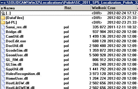

w jaki sposób ostatnio robiłem instalację solidcama pod SW że miałem język polski?
nie mogę sobie przypomnieć :mrgreen:
może ktoś pamięta? bo musiałem odinstalować i jeszcze raz instalować

nie to nie o to chodzi, zaznaczałem przy instalacji i nic, trzeba z folderu POLISH wypakować pliki .dll, tylko nie pamiętam już gdzie, do jakiego katalogu

już nie pamiętam jak to robiłem bo pliki w folderze POLISH są dziwacznie zapisane .dll mają w nazwie a rozszerzenie plików jest .pol
wiem że któreś pliki miały zmienione rozszerzenie, kasowałem .pol i zostawało prawidłowe rozszerzenie .dll tylko nie wiem które i gdzie kopiowałem. Miał ktoś taki problem?

Po instalacji solidcama wchodzimy do katalogu gdzie został zainstalowany. W tym katalogu znajdziemy katalog o nazwie solidcam- wchodzimy do tego katalogu. Tam kopiujemy zawartość katalogu pl-PL. Po skopiowaniu odnajdujemy plik ChooseLang.exe i uruchamiamy go. Jeżeli wszystko zostało poprawnie skopiowane to powinien nam sie pokazać język polski w polu wyboru, po czym wybieramy polski i już od tej chwili możemy się cieszyć językiem w Solidcamie.
Tak zrobiłem i widzę do wyboru Chiński i Japoński. Solidworks mam po polsku, a Solidcam po angielsku pomimo plików ze spolszczeniem :cry:
