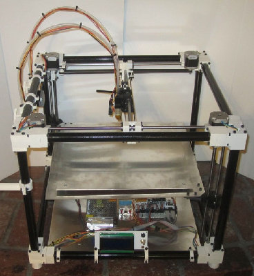

Ramowe - (zdj 1) też mają problemy ze sztywnością bramy, szczególnie po jakimś czasie użytkowania. Wiadomo, drukarka to nie obraz który wieszamy na ścianie i wisi ileś lat nieruszany. Bywa, że się ją przenosi, przewozi, przestawia i brama się zaczyna "gibać".

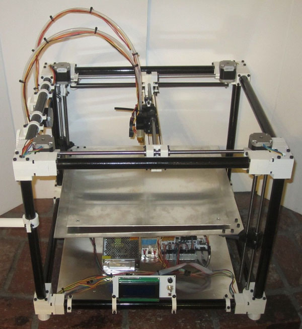

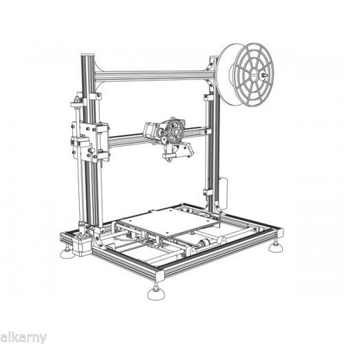

Dość solidne są takie jak na zdj nr.2 i 3.
Ja kupiłem aluminiową z Alledrogo (nazwa na V) i na razie jestem zadowolony.
