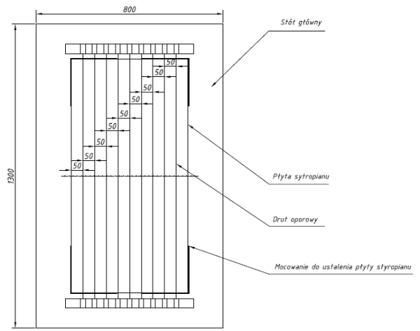

Witam, mam potrzebę zrobienia maszynki do nacinania styropianu.
Są płyty styropianowe 1000x500x(30~100). Na płycie naley zrobić nacięcia na różne głębokości w rozstawie jak na rysunku z załącznika. Szerokość cięcią nie ważna.
Wychodzi 9 drutów po około 1,2m co wydaje się nieco prądożernym rozwiązaniem.
Myślałem nad zastosowaniem zamiast konfiguracji krajalnicy do jajek (jak na obrazku), supportu regulowanego góra dół z odpowiednimi nożami termicznymi. Support poruszał by się wzdłuż styropianu. Problemem jest tylko zakres grubości cięcia od 20~90mm.
Doradzicie coś panowie>?

witam.
co zrobić ? - prąd musi brać nie ma rady .
trochę to zawile wygląda - jak ma wyglądać gotowy detal ?
przy drucie 0.35 musisz liczyć ( z zapasem ) 2A na drut .
więc wychodzi - 20A ( prawie ) .
warto by zrobić / kupić jakiś układ pwm do regulacji temperatury .
poza tym sprawa jest prosta .
pozdrawiam .

Muszę nacinać płyty do pewnej głębokości
Są dwie opcje:
1. ramka z rozpiętymi drutami
wadą tego rozwiązania jest kłopotliwe równoległe prowadzenie ramki w stosunku do płyty, konieczność naciągania drutów
2. stół na którym kładę płytę a nad nim jedzie support z 9 rozstawionymi nożami. Noże łącze równolegle. Posuw ręczny. lub też stałe noże z regulacją wysokości i ręczne przepychanie płyty.
zalety - sztywny nożyk żyje długo, łatwa regulacja wysokości, brak konieczności naciągania czegokolwiek.
Szerokość cięcia nie jest istotna - może być w granicach 1~4mm
Teraz pytanie - jak bym zakupił takie ostrza jak z linku allegro, to jaki zasilacz mniej więcej bym do tego potrzebował aby uciągnął 9 noży i można było ciąć z przyzwoitą prędkością (10cm/s)

witam.
w takim wypadku raczej zrobiłbym stałe noże i przepychał płytę .
zrobić " U " na szerokość płyty i pchać jedną za drugą .
co do zasilania - kto wie ?
trzeba by kupić jeden nóż i sprawdzić ile prądu potrzeba .
osobiście połączyłbym szeregowo - prąd taki jak do jednego noże tylko napięcie większe - 9 x większe .
tak na oko do takiego noże to parę V potrzeba .
skoro 1 nóż potrzebuje 120W to 9 - 9x więcej .
nie ma rady .
pozdrawiam .
