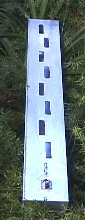

Chciałbym poszukać firmy która zrobiła by mi takie coś jak na zdjęciu :
zdjęcie przykładowe
jest to cięcie w profilu aluminiowym 100mm x 25mm grubości 2mm długość profilu 1,6m
z obu stron profilu w ilości 10 sztuk ( 10 takich profili )
i teraz pytanie do was jaką technologia będzie to najtaniej i jakie to mniej więcej będą przybliżone koszta

Myślę, że najprościej wodą.
Nie znam nikogo w Twojej okolicy - trzeba pogooglować :wink:

Ciekawe czy woda nie przebije kształtu na spodnią stronę profilu, który ma tylko 25mm wysokości?

Leoo, do srodka rury lub profilu wklada sie wkladke zeby nie poniszczylo srodka no i ewentualnie nie przebilo na wylot .

Dokładnie to jest antena do radiówki
lecz ja chcę zrobić swoją trochę inną niż są w sprzedaży
co do przebicia na drugą stronę więc szczeliny po drugiej stronie są dokładnie
pod tymi z tej górnej strony więc gdyby maszyna zrobiła to równie precyzyjnie co
na górze to była by to nawet zaleta

woda przebije na wylot albo uszkodzi robilem podobne tylko plytsze profile na laserze tylko jedna wada wpłukiwanymateria osadza sie w srofku wiadomao bo niema gdzie spasc ale dasie
www. metalmix.eu tam pytaj dzwon lub e-mail

A otworki nie mogą być frezowane z promieniem naroża powiedzmy r1,5mm? To ci dowolny frezer zrobi, mogę się podjąć tyle ze po sesji. Pozdrawiam

znalazłem opracowanie w którym promień może być połową szerokości szczeliny
czyli można lecieć frezem fi 6
a jak myślicie która metoda będzie tańsza woda czy frezarka cnc ?
