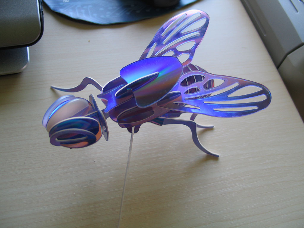

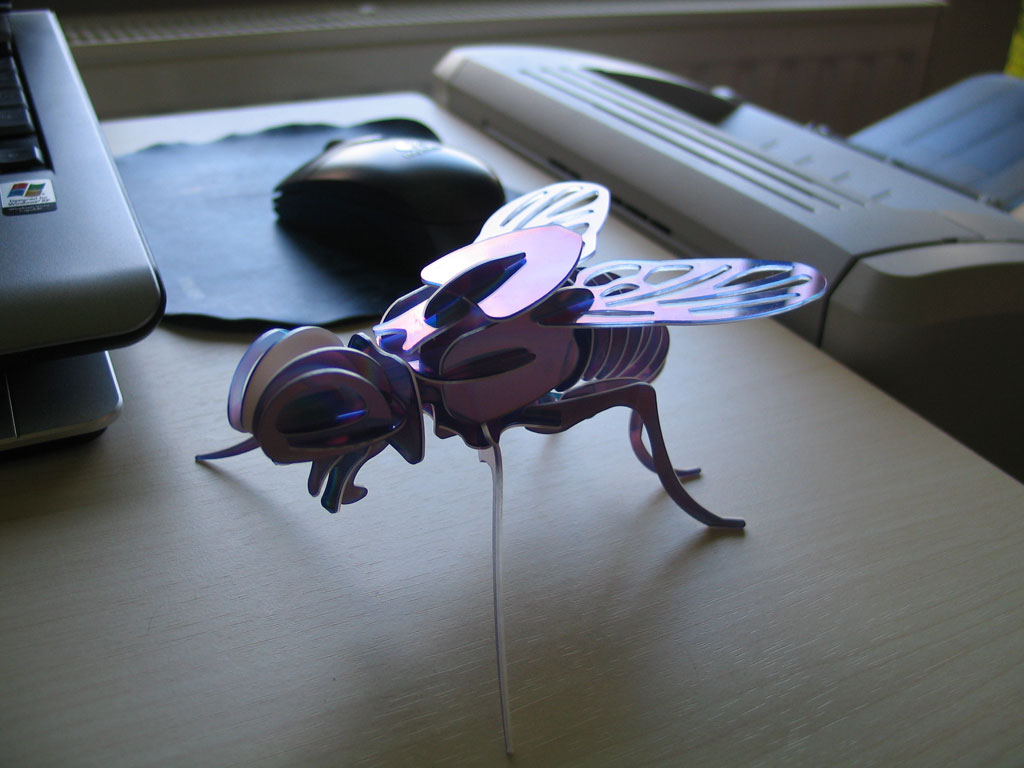

Chcę Wam przedstawić muchę wyfrezowaną z płyt CD lub DVD.
Plik znalazłem w sieci ale pod innym tytułem, oryginał został pomniejszony by szczeliny na zakładki osiągnęły grubość płyty CD (współczynnik skali 0.333).
Płyta DVD daje lepszy efekt wizualny ale kiepsko się frezuje i jest krucha.
Mucha.zip
(20.65 KiB) Pobrany 4206 razy

Wycinałem frezem Fi 1mm posuw 60mm/ min obroty ok 12000/ min
Kilka elementów można odbić lustrzanie by była strona prawa i lewa.
Instrukcja? Można skorzystać z moich fotek
