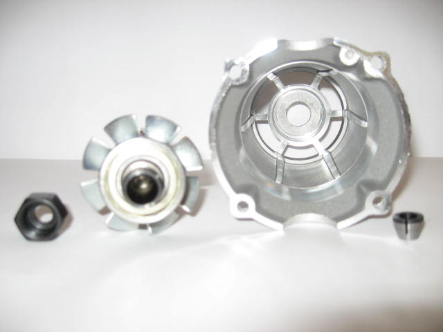

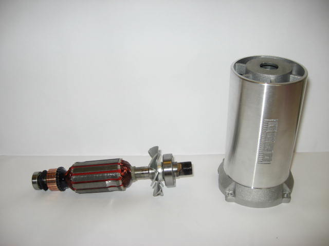

Poniżej zdjęcia z rozbiórki:
Cylindryczna część aluminiowego korpusu ma Φ64 i długość(do promyka) jakieś 114.
Tenże korpus jest faktyczną obudową, a nie nakładką jak w podróbce RT0700(patrz filmik poniżej).
Tam łożysko(6003) od strony stożka siedzi w "kołpaczku"(tak na oko wpraska z nylonu ze szkłem) wsuniętym w aluminiową nakładkę, tut natomiast ciut mniejsze łożysko(6002) jest wciśnięte bezpośrednio w gniazdo wykonane w aluminiowym korpusie(o plusach i minusach tego rozwiązania innym razem).
Tak w jednej jak i drugiej łożysko od strony komutatora siedzi w elastomerowym "kołpaczku"(w MT-370 będzie to 607).

Powinno być dokładnie Φ63,5 (to jest wymiar calowy).
Tak przy okazji, to znalazłem na Aliexpress tulejki do montowania narzędzi, przykładowy link https://www.aliexpress.com/item/4000401024689.html, tam są jeszcze inne typy, te które pasują do przedmiotowego wrzeciona to AR-8, AR-6, no i oczywiście AR-1/4 która jest już dostarczona w komplecie.
Można też znaleźć aukcje z kompletami trzech tulejek, co jest o tyle dobre, że jak się kupuje pojedynczo to Chińczyk potrafi przysłać inny wymiar ...

No i jest 2½ cala - tyle że ludowo chińskiego
Zbiega się od 64.04 do 63.85(w stronę plastików), kitajec nie dosyć że płytek świeżych nie założył(albo o korekcji "zapomniał"), to jeszcze pozwolił żeby mu na dziesięciu centymetrach trzy dychy stożka pociągnęło - nie żeby przy tej zabawce miało to jakiekolwiek znaczenie
A teraz idę sprawdzić czy gdzieś na kątówce siedmiu ósmych się doszukam
Wracając do tematu, w zestawie zapasowych szczotek brakowało, a przyczłap z rolką był tak pogięty iż pękł przy pierwszej próbie prostowania(w godzinkę-pół lepszego sobie wyfrezuję - więc żadna strata).
Ogólnie wszystkie załączone przystawki(może poza poliwęglanową obejmą) nadają się tylko do wyrzucenia.
Składanie rozkręconej jest wysoce upierdliwe, kolejność w której to w miarę znośnie idzie:
-wydłubać "gumowy kołpaczek"(ale zabrzmiało - a będzie tylko lepiej), ja podważałem płaskim wkrętakiem i łapałem igłotrzymaczem(nie mam tak długich szczypczyków)
-"kołpaczek" wcisnąć na mniejsze(607) łożysko
-wirnik większym(6002) łożyskiem wcisnąć w aluminiowe gniazdo
-aluminiowy korpus z wirnikiem wsunąć w plastikowy(celować łożyskiem z nasuniętym "kołpaczkiem" w stosowne gniazdo za szczotkotrzymaczami), można w trakcie wsadzić jeden z wkrętów(tak żeby uszko od przewodu PE się nie przesunęło)
-skręcić
-wkręcić szczotki
uff... - koniec tych bezeceństw
