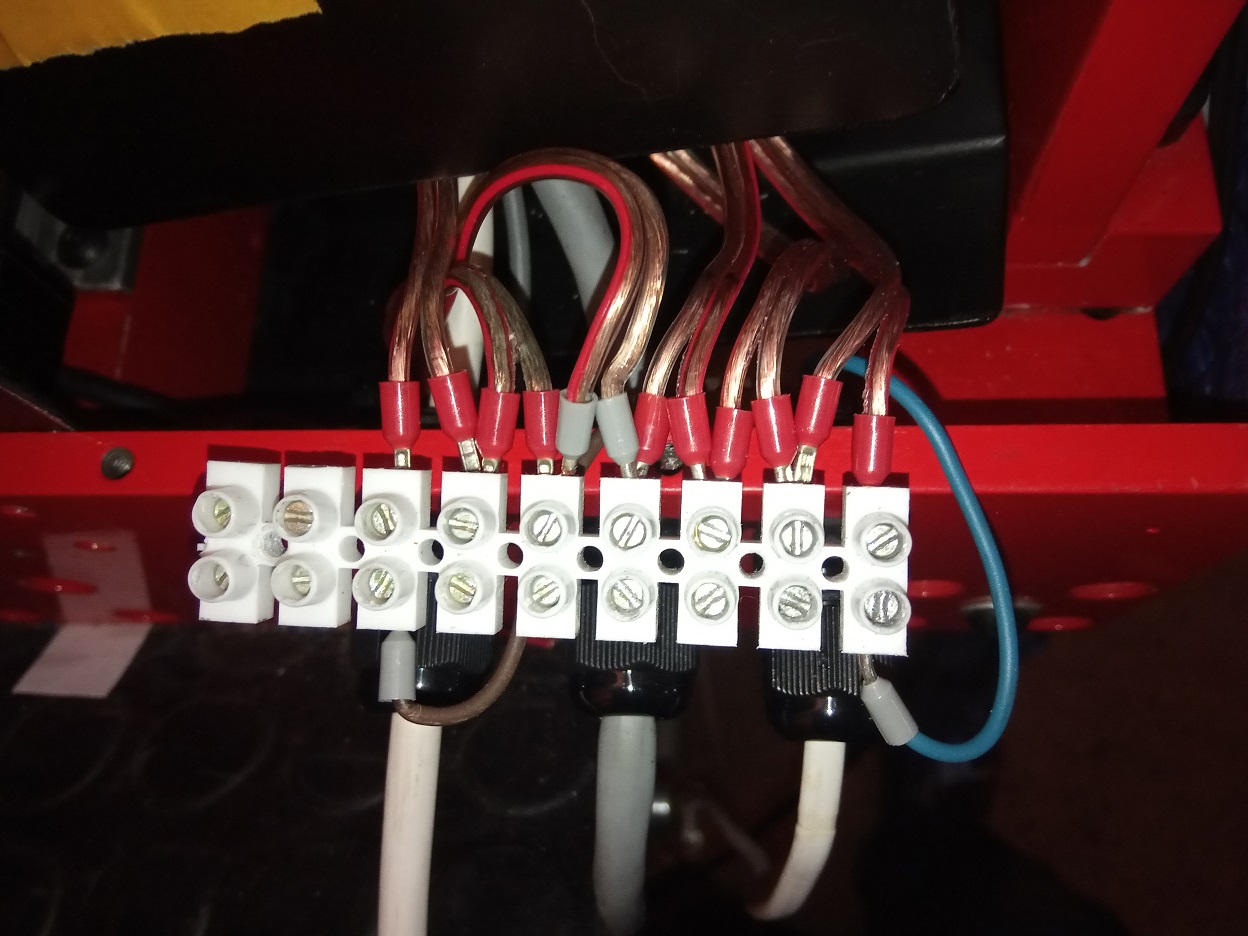

Nic nie pomogło, bawiłem się równocześnie z limitami, i nic, dalej jeździ na włączonej krańcówce jak chce

Sprecyzuj problem.
Po pierwsze, czy krańcówka wystawia właściwe sygnały pod względem elektrycznym. Tutaj najlepszy jest oscyloskop, ewentualnie analizator stanów logicznych, ale od biedy wystarczy i multimetr. No bo jeśli coś nie kontaktuje, albo ginie w zakłóceniach, to faktycznie czytanie instrukcji nic nie pomoże.
Po drugie, czy jakikolwiek sygnał w oprogramowaniu sterującym reaguje na zmianę stanu wejścia. Ja Mach3 nie znam i znać nie zamierzam, ale jest tam przecież jakieś okno diagnostyczne i jakiś sygnał powinien zmieniać stan kiedy krańcówka zadziała. Można dla testu przepiąć sygnał na inne wejście, bo uszkodzenie jednej linii też się zdarza.
Dopiero po trzecie można szukać problemu w ustawieniach sygnałów.
To są absolutnie uniwersalne zasady diagnostyki, stosowane absolutnie wszędzie i niezależnie od tego, z jakim sterowaniem mamy do czynienia.

Czy te krańcówki masz dobrze podłączone, jakie masz jak podłączyłeś

I czy na pewno obie z każdej osi są osobno? A nie po dwie w szeregu i do jednego pinu?
Jaki oscyloskop??? Analizator?
Na sterowniku widać stan wszystkich wejść i wyjść.
Na ekranie komputera również. Nic więcej nie trzeba.
A więc w pierwszym kroku sprawdzamy czy na sterowniku pojawia się sygnał z krańcówki. Następnie sprawdzamy, czy w diagnostyce macha pojawia się sygnał limitu. Jeśli nie to poprawiamy konfigurację. Na koniec czytamy w instrukcji (od cs-mio) jakie są dodatkowe możliwości ustawień.

To jest chyba faktycznie wina złego podpięcia, ale jak krańcówki działały to wydawało mi się że jest wszsytko ok, oczywiście do tego momentu kiedy nie trzeba było z nich zjechać. Mam coś takiego, niebieski i brązowy wychodzą z gniazda i tak to wygląda, o jest chyba szeregowo, tylko ja to łączyłem jak popadnie
Przy naciśnięciu jakiejkolwiek krańcówki, zapala się ta sama pozycja w ostatniej zakładce w machu

Nie może być szeregowo, bo skąd program ma wiedzieć która krańcówka zadziałała (a więc ruch w którą stronę zablokować)?
Obecnie są trzy możliwości.
1. Po wykryciu najazdu zatrzymuje się, i blokuje dowolny ruch (bez sensu, bo operator nie mógł by wyjść z tego stanu).
2. Po wykryciu najazdu zatrzymuje się, ale pozwala operatorowi zrobić ręcznie dowolny ruch (bo nie wie jaki ruch zablokować).
2. Po wykryciu najazdu nic nie zrobi (albo też nie wykrywa najazdu, gdy masz przypisany zły numer pinu).
Obecnie skoro możesz ruszać osiami w dowolną stronę, to pewnie masz wersję 2 albo 3.
Żeby działało tak jak chcesz to potrzebujesz każdą krańcówkę podłączyć osobno. Czyli łącznie musisz użyć 6-ciu wejść w sterowniku.
