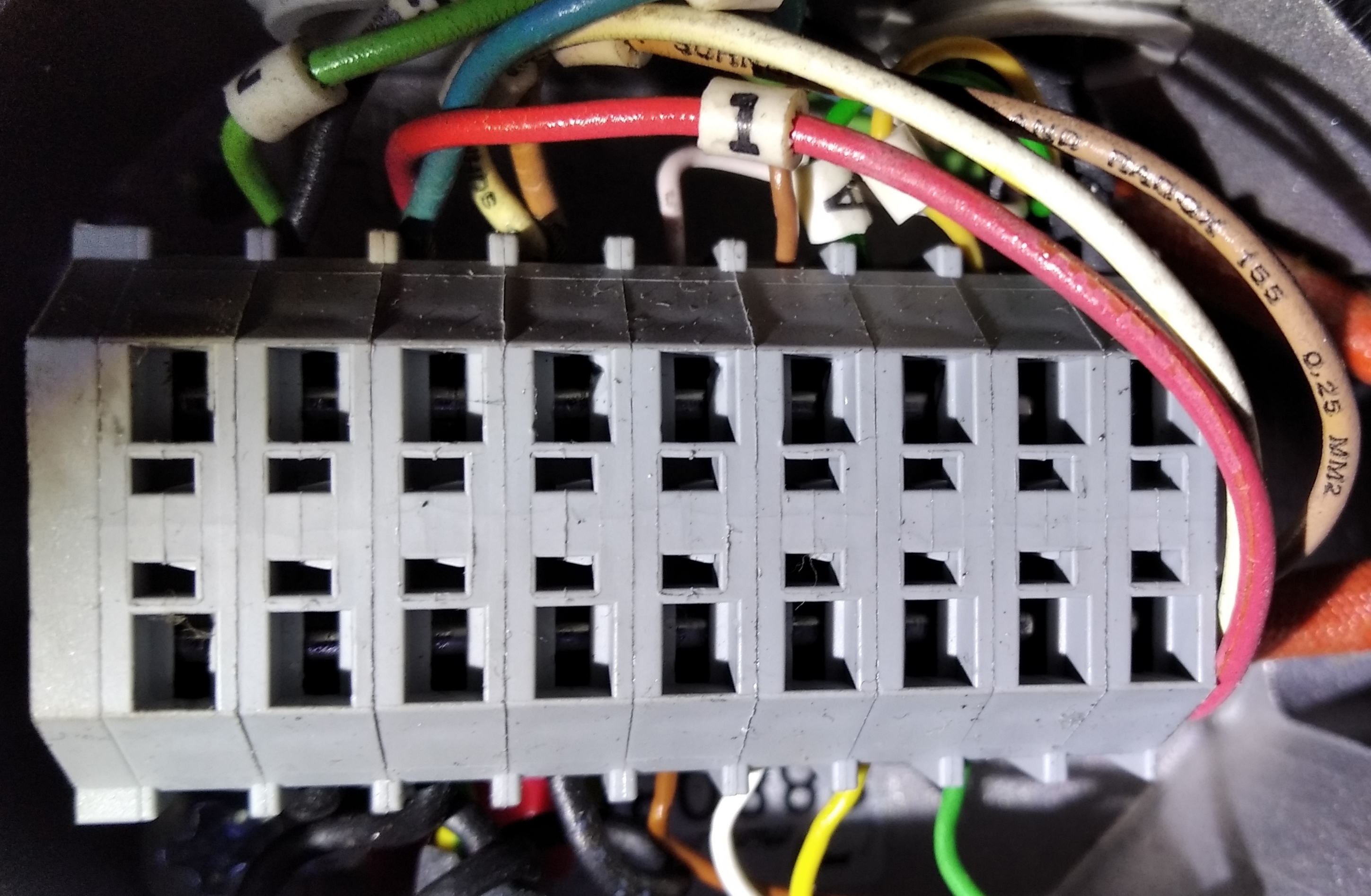

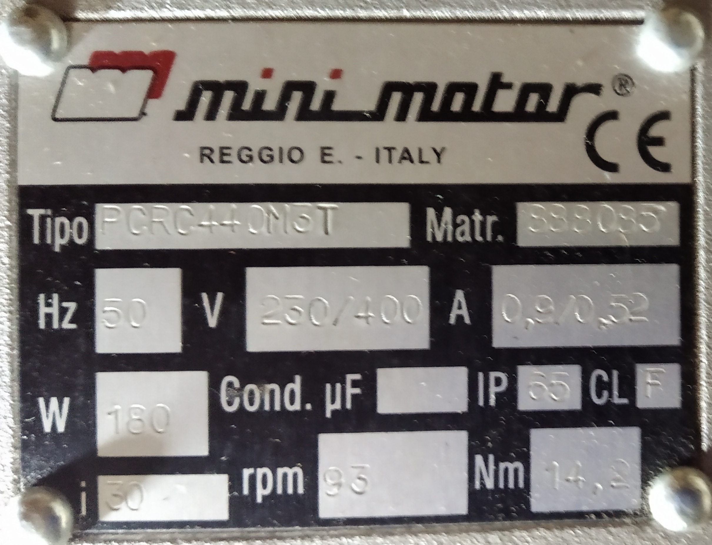

Witam. Posiadam motoreduktor PCRC440m3t i chcę go połączyć z falownikiem, ale nigdzie nie mogę znaleźć schematu połączenia, może ktoś ma taki motoreduktor i wie jak to podłączyć do falownika 3x230V.

Ze zdjęcia tabliczki wynikałoby, że można połączyć w gwiazdę albo trójkąt, ale ze zdjęcia łączówki nie wynika nic, bo nie wiadomo co to za przewody i skąd.
Ogólnie, żeby można było połączyć w gwiazdę albo w trójkąt, to z silnika musi wychodzić sześc kabli.
Które dwa kable są od tego samego uzwojenia da się sprawdzić omomierzem.
Schematów jak połączyć jest w necie milion.
W najgorszym razie, silnik będzie się kręcił w przeciwnym kierunku, ale wtedy wystarczy zamienić miejscami końcówki jednego uzwojenia.

No i jest sześć kabli, wszystko mi się rozjaśniło jak wyciąłem te cieńsze przewody które były od hamulca elektromagnetycznego.
Silnik podłączyłem w trójkąt z pomocą omomierza i działa z falownikiem jak należy.
