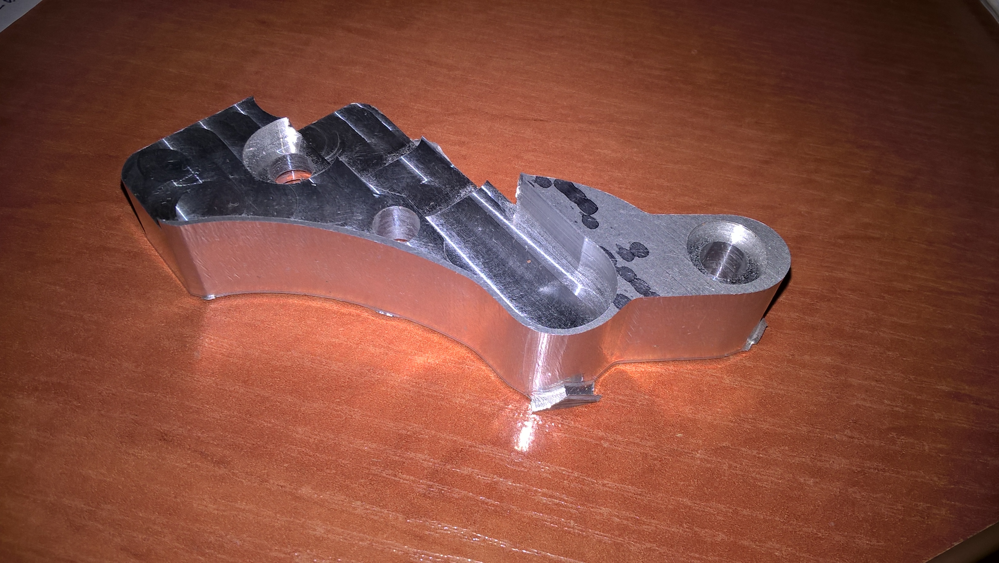

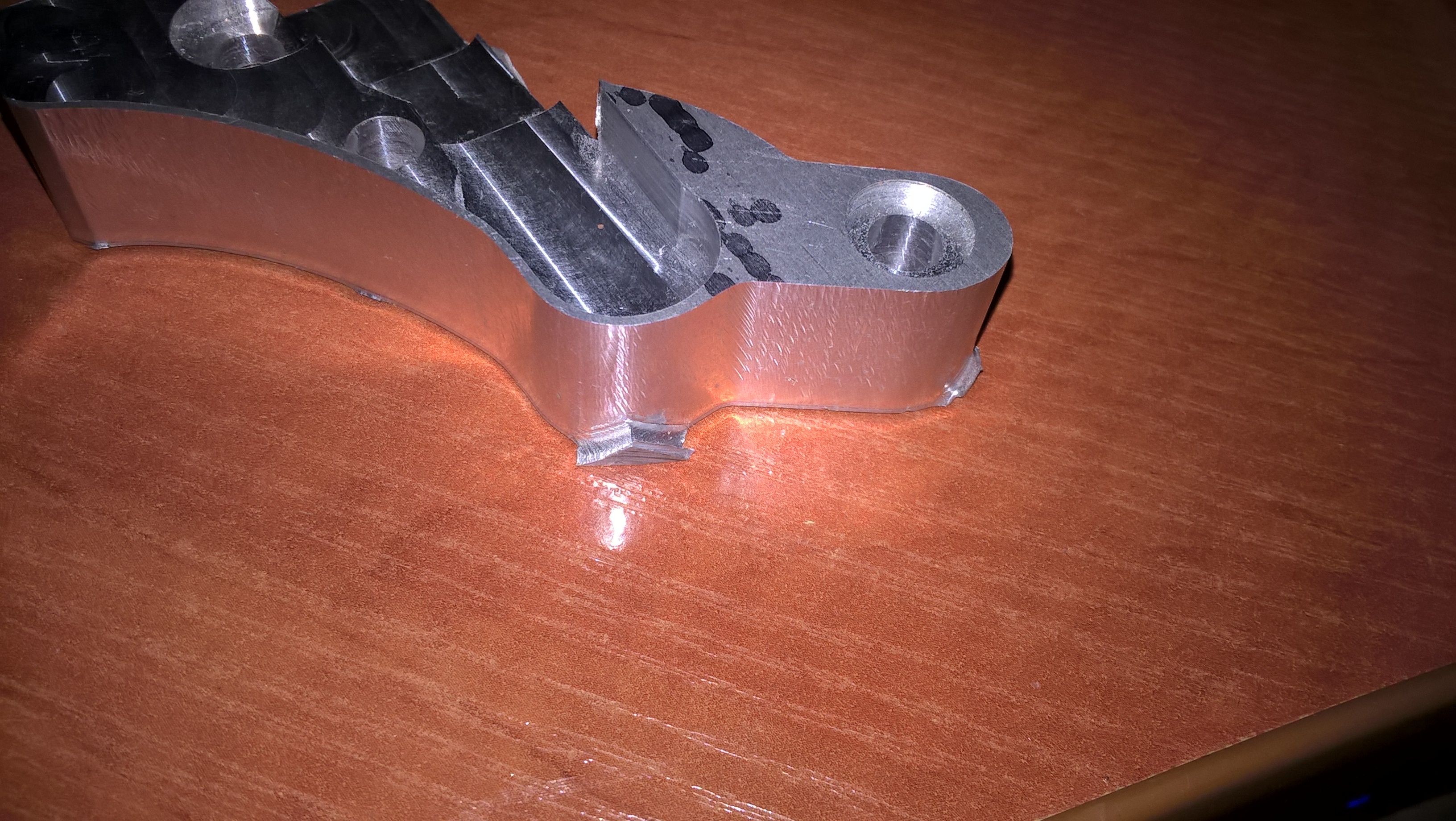

Jak koledzy sobie radzą z usuwaniem mostków po obróbce :?: Do tej pory robiłem to ręcznie (szlifierka taśmowa) , jakość mi wystarczała ale teraz muszę robić detale bardzo ładne wizualnie (jak to jeden pan określił). Nie mam konceptu , detale są różne i o nieregularnych kształtach np takie:

jeśli nie ręcznie to rób z grubszego i planuj spód ewentualnie mocować odwrotnie w przyrządzie i puszczać kontur ale wtedy wszystko(maszyna i ust. przedmiotu) misi być idealnie żeby uskoku nie było
a najprościej jak są otwory dać stop zamocować detal przez nie i ciąć bez mostków

Jak ma być ładnie wizualnie to i tak upiększasz całość po obwodzie bo maszyna ma luzy
wstępnie papierem jak wcześniej a potem tarczami listkowymi z papierem -dalej tylko tarcze z włókniną.Te z linka są na satyniarkę ale kupisz tarcze fi 100 na zwykłą stołową szlifierkę
i wszędzie podejdziesz.

Maszyna luzów nie ma :wink: , jakość jest wystarczająca bezpośrednio po obróbce ale jak zaczynam ręcznie walczyć z mostkami to już tak ładnie nie jest :evil:
Chyba zeczywiscie trzeba potestować z przykręcaniem detalu do jakiejś podstawy bo akurat otwory są na detalach.

Przecież w tym elemencie Masz otwory. Co przeszkadza przykręcić element przez te otwory.

Ech, chciało by się tak ciach i już. Niestety, za coś trzeba trzymać i nie da się tego ominąć. Albo z zewnątrz, albo w środku. Można natomiast poprawić powierzchnię (na fotkach jest taka sobie), Najpierw tniesz z "offsetem" np. 0,2mm prawie na wylot, następnie w jednym lub kilku przejściach bez offsetu. Przy czym ostatnie odcina detal. Niestety zostaje "ząbek" i czasem frez kaleczy/faluje powierzchnie detalu, lecz i tak będzie lepiej wyglądać.

Na fotkach jest detal cięty jeszcze na starej maszynie i frezem ø6 , teraz po przesiadce na nowa maszynę tnę frezem ø10 i powierzchnia wygląda wiele lepiej.

Elementy aluminiowe bez otworów też się da złapać.
Magnetycznie. Jest to wiedza tajemna (łapanie magnetyczne paramagnetyka) ale dać się da.

Wałkuję teraz ten temat, ale nic lepszego niż planowanie z drugiej strony nie wymyśliłem. Jeszcze można zamocować w uchwycie trójszczękowym jeśli występuje jakiś większy otwór.
