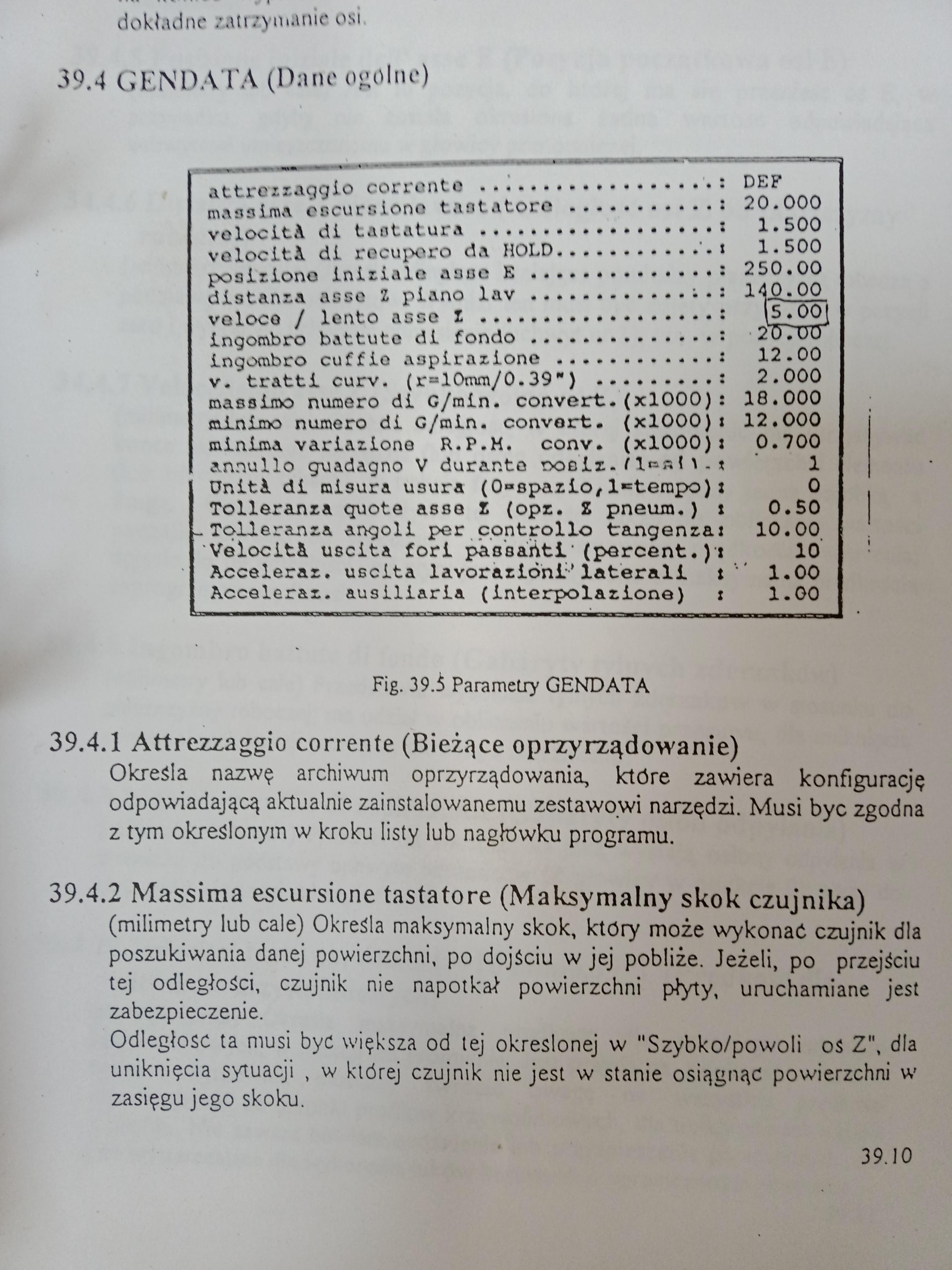

Witam, pracuję na Morbidelli u46. Obrabiam 3 warstwy płyty wiórowej 15mm. Dwie górne wycinam, trzecią dolną rysuję. Także grubość materiału na stole maszyny to 45 mm. Obrabiam na głębokość 32 m. Głowica pomiędzy kolejnymi frezowaniami przejeżdża nad materiałem około 4 mm (głowica na opuszczonym siłowniku). Czy jest możliwość aby oś Z między operacjami frezowania czy wiercenia przejeżdżała wyżej nad materiałem obrabianym ? Czy jest parametr ustalający wysokość swobodnego przejazdu nad materiał obrabianym - z wysuniętym wiertłem lub głowicą frezującą ? Wszystkie płyty łączę zszywkami, które wystają ok. 5 mm jak frez w nie uderzy do dramat dlatego chcę żeby przejeżdżał wyżej nad materiałem z tego co pamiętam wysokość robocza osi Z w tej maszynie do 75 mm a u mnie na razie jest ok 50 mm.

Już znalazłem ten parametr: Wejście do opcji serwisowych hasłem MORBI. Potem Edytuj - Parametry - Gendata i tam jest opcja ustawienia wysokości przejazdu osi Z nad materiałem. Dołączam jeszcze zdjęcia z instrukcji punkt 3.4.4.6.
