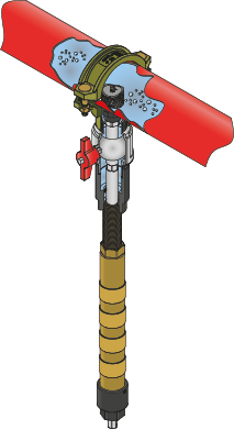

Może po prostu nie wie jak to działało. Bardziej bym obstawiał że zaciskano odłącznik i robiono pneumatycznie lub wybuchowo otwór za zaworem.

Nie ukrywam że nie wiem dokładnie jak to działało, stąd jestem ciekawy. Nie wykluczam że faktycznie uszczelnienie jest zapewniane przez zaciśniętą na rurze obejmę, a materiał wybuchowy służy wyłącznie do przebicia otworu podobnie jak w urządzeniach "live tap" do wwiercania. Nie zajmowałem się nigdy utrzymaniem ruchu, po prostu widziałem nieraz jak to zakładali i pamiętam jak zdejmował ślusarz zdejmował zabezpieczającą pokrywkę z napisem ostrzegawczym, nakręcał zbijak z zawleczką, pociągał za "spust", było słychać lekki huk jak z kapiszona i rura kołysała się od rozchodzącej się fali uderzeniowej. Ciśnienia w tych rurach nie były wysokie, 4-5 barów to max. Najbardziej zastanawia mnie co dzieje się z "wystrzelonym" fragmentem rury - wpada do środka ? Urządzenia do wwiercania są tak skonstruowane że wywiercony "dekiel" powinien zostać w otwornicy.
Jeśli chodzi o rury ze szwem to nie mieliśmy na takich średnicach, zapewne się nie nadaje. Jak znajdę coś o tym urządzeniu to wrzucę.

inspekcja wnętrza rury
Dodane 3 minuty 53 sekundy:
https://youtu.be/C_U11DhNncg (od 2:20 do końca)
i być może "wybuch" to efekt chwilowego rozszczelnienia instalacji (4-5 bar)

Dobra, za pomocą niemieckiego forum (musiałem odświeżyć język) i kolegi udało mi się znaleźć to urządzenie i wydaje mi się że jest to dokładnie to samo. Mają nawet stronę polską ale nie przyszło by mi do głowy szukać pod hasłem ROZGAŁĘZIANIE PRZY URUCHOMIONEJ INSTALACJI. Nazywa się to Flamco T-Plus i istotnie jest tam materiał wybuchowy. Nie wiedziałem jedynie że to działa na takiej zasadzie (z "nurnikiem"). To na bank było to bo wygląd sie zgadza. Wersja standardowa dostępna jest do DN 80 i ciśnienia 25 bar.
https://flamcogroup.com/pl/pageid/landingpage-tplus
Tu animacja: https://youtu.be/67PqOrbrz0I
Dzięki wszystkim.

ta moja grafika właśnie z flamco US
po prostu ścinanie kawałka rury a nie spaw/zgrzew

chireadan pisze:Nazywa się to Flamco T-Plus i istotnie jest tam materiał wybuchowy.
Technika ścinania wybuchowego. Jaki głupi byłem ograniczając się do rozważania jedynie o wbijaniu się prostopadle do osi rury, a to tylko wystarczy odsunąć się zrobić i to stycznie.

Możesz sobie szukać pod tymi hasłami i nic nie znajdziesz.
Metodą którą szukasz to tzw.: "Hot tapping". Jest to całą grupa metod nawiązywania się do orurowania w którym znajduje się medium.
http://lowflo.ie/under-pressure-drillin ... t-tapping/
Jednym z dostawców technologii jest George Fisher.
https://www.gfps.com/content/dam/gfps/m ... S%20en.pdf
