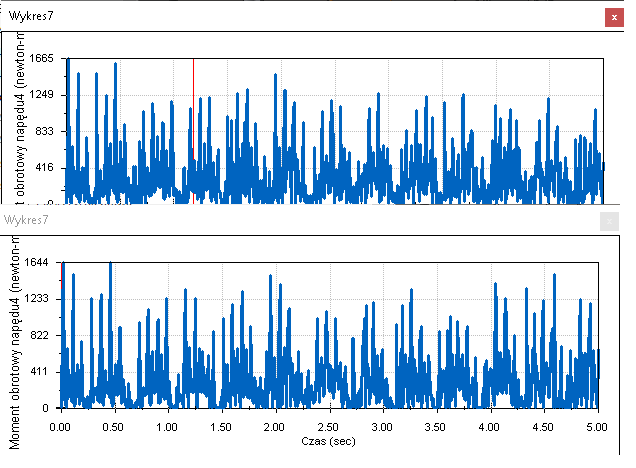

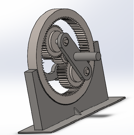

Robię projekt dodatkowy z projektowania maszyn. Zaprojektowałem całą przekładnię w programie Solidworks oraz przeprowadzam analizę w module Motion. Przy analizie wyników zdziwiły mnie wyniki momentu obrotowego (zdjęcie zamierzam poniżej). Skąd biorą się skoki momentu obrotowego i dlaczego one powstają. Zamieszczam również poglądową izometrię.
Dziękuję z góry za pomoc!
Wykres u góry jest z mocowaniem kół zębatych za pomocą wpustów, a drugie za pomocą łożysk.

1. Przekładnia jeszcze się nie dotarła.
2. Brak smarowania.
3. Po spawaniu zębatki do podstawy nastąpiła jej deformacja.

Ale to tylko symulacja ruchu, nie uwzględnia takich czynników.

A czy możliwe jest uzyskanie takich skoków w symulacji?

4. Za duże obciążenie.
5. Za ciasne pasowanie elementów.
6. Brak obciążenia w symulacji.
7. Profil zęba nieprawidłowy.

Obstawiam nieprawidłowy zarys zębów lub nieprawidłowe zazębienie (nieprawidłowy rozstaw osi kół).

Policz kolego (ręcznie - rachunkowo na kartce) liczbę przyporu dla zazębienia koła centralnego i satelity.
Poznasz odpowiedź w temacie zaistnienia tych krótkookresowych "pików" na wykresie.
Długookresowe oscylacje, to efekt oddziaływania mocy błądzącej, która jest po części pochodną powyższego oraz czymś naturalnym w przekładniach obiegowych. Jest, to zjawisko szeroko opisane w literaturze tematu.

Liczba przyporu wyszła mi 1,5922 i nie wiem czy dobrze rozumiem. Czyli przez prawie 60% czasu pracy koła, pracują jednocześnie dwie pary zębów? To jest odpowiedź na te ,,piki" momentów?
Mogę prosić o przykład takiej literatury? Jest to bardzo fascynujący temat, którego do końca nie rozumiem :cry:

kassis07 pisze:Czyli przez prawie 60% czasu pracy koła, pracują jednocześnie dwie pary zębów? To jest odpowiedź na te ,,piki" momentów?
A reszta, to sprężyste oddziaływanie materiału pojedynczych zębów. Zarówno w zakresie naprężeń opisanych przez Hertza, po zakres wynikający ze zginania zębów.
