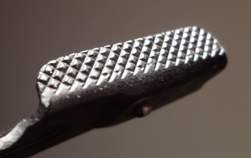

Witam, choć już parę lat forum czytam :)
Chciałbym zrobić podobne moletowanie jak na zdjęciu, ale nie wiem jak. To prawdopodobnie wykonano przez tłoczenie (na frezowane słabo wygląda), ale nie wiem gdzie takie matryce kupić i jak je nazwać by wujek gogiel mi to podpowiedział.

A dużą podziałkę(od środka wrębu do środka wrębu) i głębokość wcięcia ma ten wzór?
jeśli dość małą to można by spróbować przez ręczne "maglowanie" za pomocą radełka (lub kilku zestawionych razem jeśli szersze), zamocowanego najlepiej we wrzecionie frezarki, a radełkowany materiał w imadle na przesuwanym stole.
(tu ząbkowanie radełkiem ze wzorem prostym, ale można krzyżowe z grubym skokiem podziałki, lub naprzemian skośnymi na dwa razy)
http://centromet.iai-shop.com/pol_m_NAR ... u-446.html
ObrazekObrazek
rolkę dociskamy nieuruchomionym(bez obrotów) wrzecionem do blachy, i jeździmy stołem wtę i nazad..
lub coś podobne w stylu "wolnego" (lub "angielskiego") koła
Obrazek Obrazek
ale tu by potrzeba większej rolki.

Moletowanie z fotki i takie jakie chciałbym wykonać ma 10 x 20mm. Problem w tym, że powinno być na obydwu stronach zagiętej części blachy, a więc radełko na frezarce odpada.
Ale skąd takie matryce? A może ktoś w pomorskim robi takie usługi?

jasno pisze:Problem w tym, że powinno być na obydwu stronach zagiętej części blachy, a więc radełko na frezarce odpada.
Eee, nie bardzo rozumiem dlaczego ma odpadać, przecież można ten kątownik w imadle zamocować w obu położeniach, a radełko zastosować jednostronne (z ośką mocowaną do trzpienia z jednej strony), podobnie jak to jest tu
więc rolka podejdzie pod samą pionowa ściankę kątownika.
Ja tu nie widzę żadnego problemu..

Detal ma taki kształt że ciężko będzie wykonać radełko od spodu za pomocą rolki
