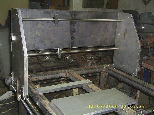

Post napisał: owner » 14 cze 2007, 19:12
Pare fotek z postępów prac.
Pozostało jeszcze os Z i mozna montowac silniki.

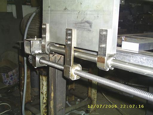

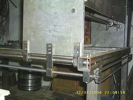

Post napisał: bartuss1 » 14 cze 2007, 22:16
troche dziwne te mocowania łozysk i sruby, nie lepiej było obudowy przykręcić do ściany zamiast od czoła ? z tym czołem chodzi mi o połozenie bramy nad łozyskami a nie jej przykrecenie, bo widac te płaskowniki - przedłużacze

Post napisał: gmaro » 15 cze 2007, 06:53
całkiem spory kolos :wink:

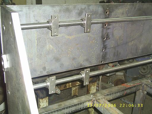

Post napisał: owner » 15 cze 2007, 18:05
Pole robocze to 1000mm na 700mm .
Łączenie łozysk z bramą ? no tak wyszlo ale nastepna bedzie wolna od tej wady(o ile mozna tu mowic o wadzie).
Konstrukcja dosyc sztywna. Zobaczymy czy nie bedzie wibracji podczas pracy.

Post napisał: termit_tm » 15 cze 2007, 18:41
według mnie mamy tu kolejne dziwne zestawienie, mianowicie aluminium na oś X za gruba kasę zawieszone na wałkach nieodpartych a jednocześnie na jakiś blaszkach przykręcone do łożysk….

Post napisał: owner » 15 cze 2007, 18:46
Wałki są na podporach więc mysle ze bedzie ok.
Aluminium to niestety ale takie sobie załatwiłem (za pół darmo) bo to jakies ścinki były od czegoś , więc nie marudziłem a było krótkie więc musiało byc na tych blaszkach .
Myśle że nie jest zle.

Post napisał: termit_tm » 15 cze 2007, 19:02
no chyba że tak :oops:
starałem się i podpór jak nie widziałem tak nie widzę no chyba ze podpora jest powietrze :lol:
