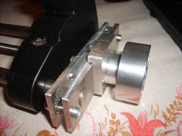

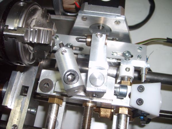

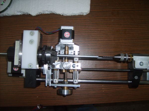

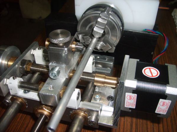

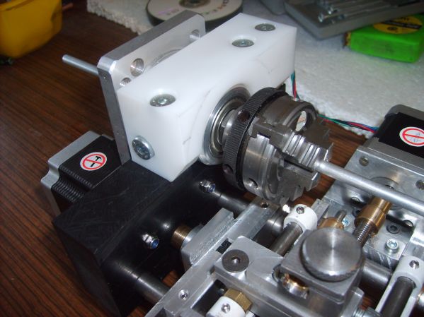

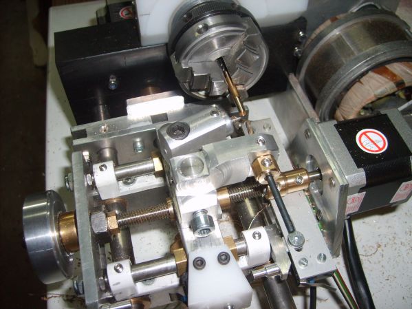

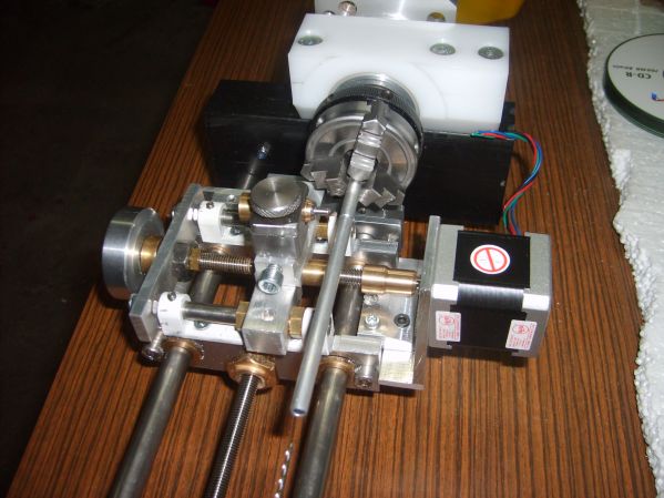

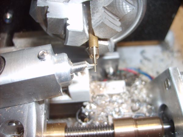

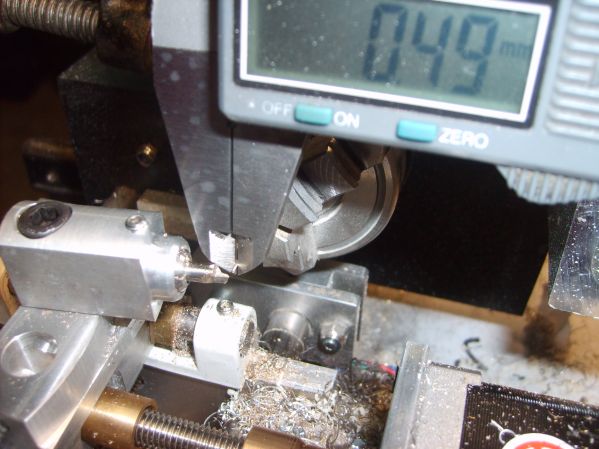

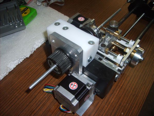

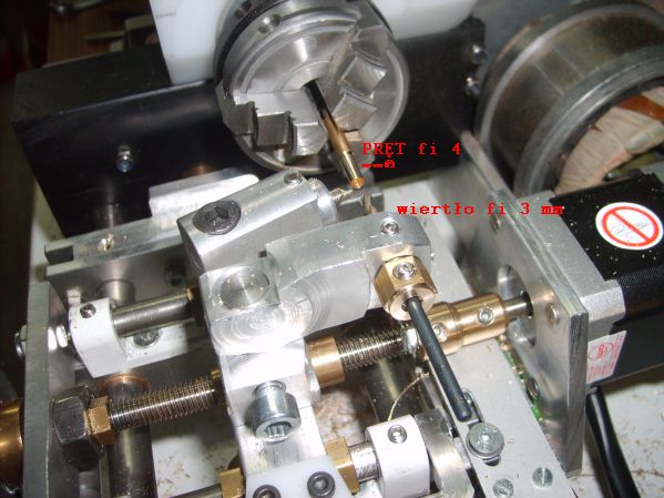

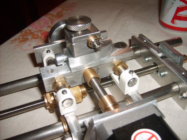

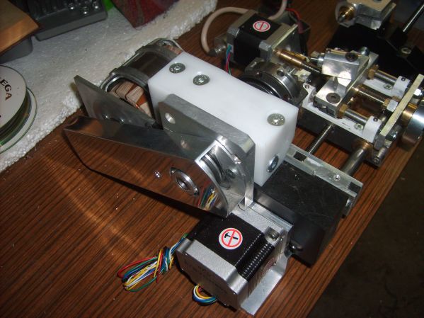

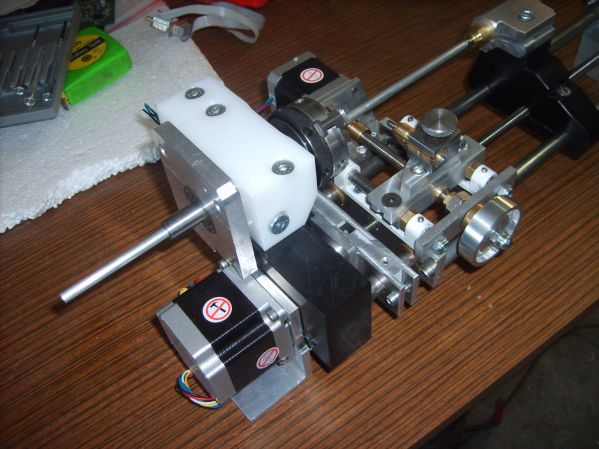

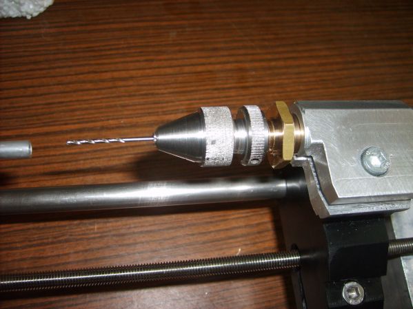

oto moja własna wizja małej tokareczki cnc. Z założenia ma to by modelarska tokareczka do toczenia w mosiądzu i aluminium. Co sądziscie o takim rozwiązaniu ??!!
Więcej szczególowych fotek mogę wysłac na meila
całośc to moja autorska konstrukcja na posstawie własnych doświadczeń
całośc to także własne godziny pracy na frezarce i tokarce
TOKARKA DZISIAJ SPRAWDZONA NA STEROWANIU CNC, DZIAŁA WSZYSTKO BEZ ŻADNYCH PROBLEMÓW, AŻ MIŁO POPATRZEC JAK TO PŁYNNIE DZIAŁA !!
:wink:
zainteresowanych zapraszam :
http://www.allegro.pl/item584073574_tok ... m_cnc.html
Pozdrawiam i czekam na opinie !!

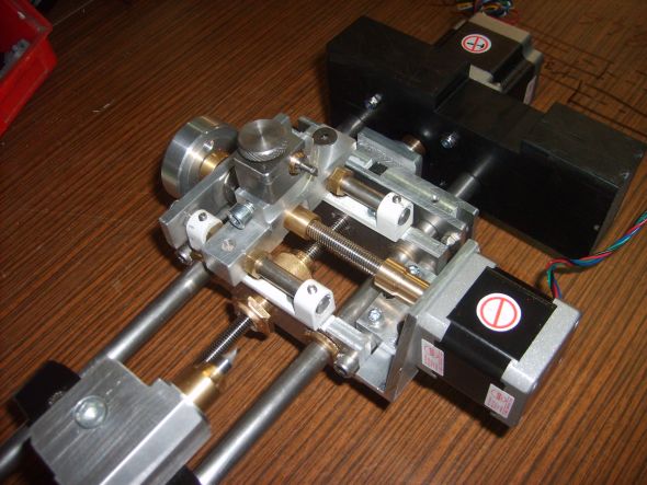

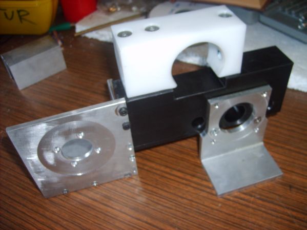

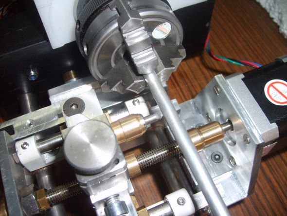

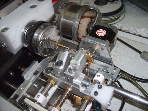

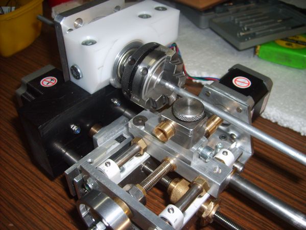

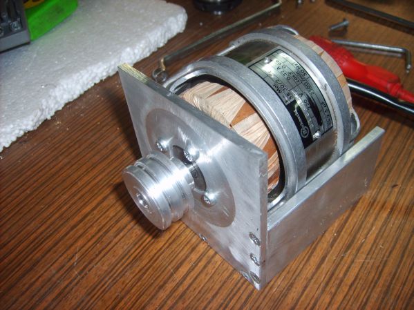

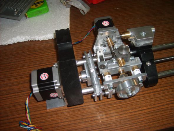

troszkę szczegółów:

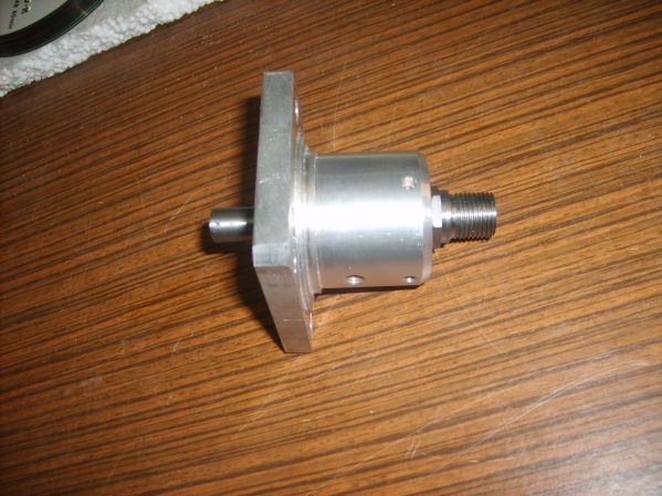

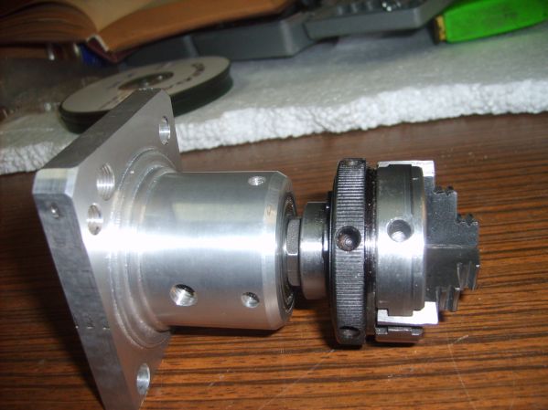

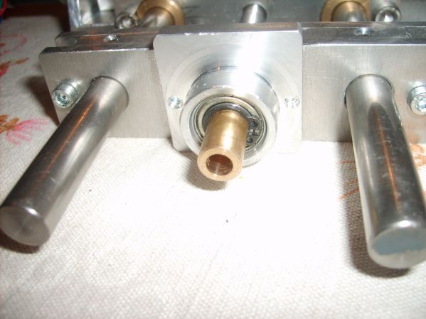

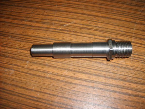

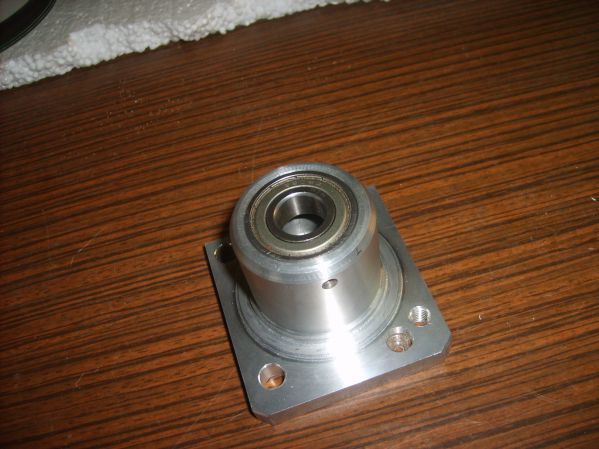

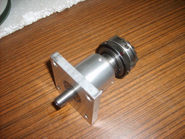

uchwyt 50 mm
uchwyt przerabiany, orginalnie zbyt duże bicie,centrowałem i roztaczałem gwint z m14x1, i na nowo gwintowany m16x1,5, oczywiście oś uchwytu toczona z sześciokąta stalowego ( na wszytko mam fotki !! ;-) )

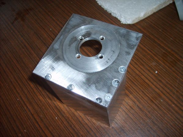

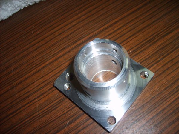

obudowa osi uchwytu toczona z jednego kawałka aluminium tak jak i obudowy łożysk śrub pociągowych

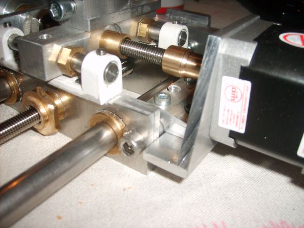

prowadnice główne 12 mm
śruby pociągowe 8 mm z nierdzewki
śruby pociągowe na łożyskach kulkowych

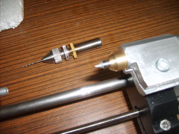

w koniku 4 łożyska kulkowe
możliwośc odłączenia silników krokowych i używania jak zwykłej tokareczki
wrzeciono osadzone na 4 łożyskach kulkowych
większośc konstrukcji z aluminium
w związku z licznymi pytaniami:

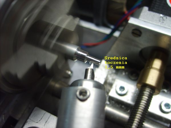

średnica toczenia 0,4 - 30 mm
max długośc toczenia 220 mm ( tolerancja 0,02 na 200mm )
wiercenie otworów z konika max 3 mm
max głębokośc wiercenia z konika 25 mm

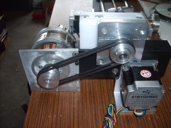

sinik wzdłużny 1,4 Nm
silnik poprzeczny 0,4 Nm
wałki i panewki pasowane w tolerancji H9, wszytsko chodzi bardzo płynnie !!
prowadnice poprzeczne fi 8 mm
oprawka noża obrotowa

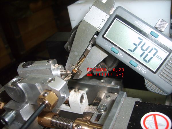

nóż z węglików specjalnie szlifowany, możliwoś toczenia gwintów od M1 do M3
uchwyt 3 szczękowy fi 50

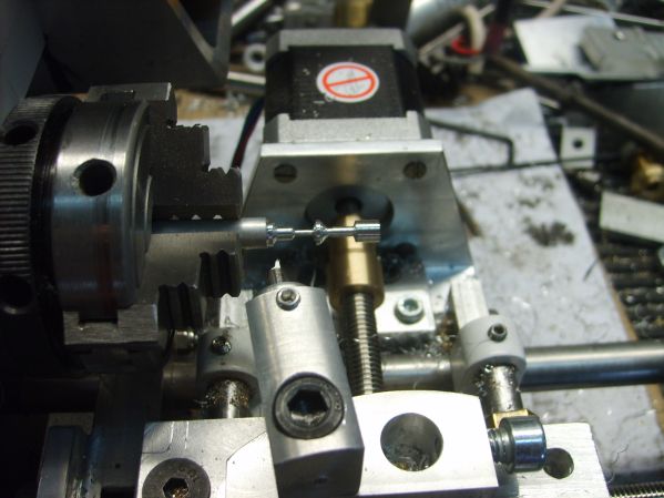

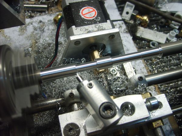

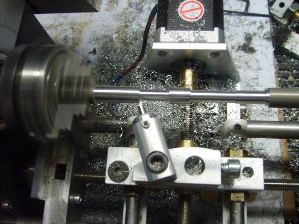

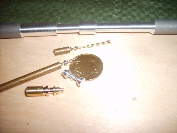

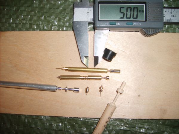

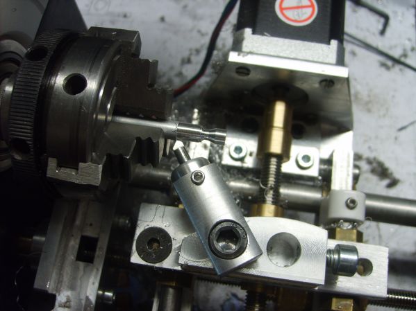

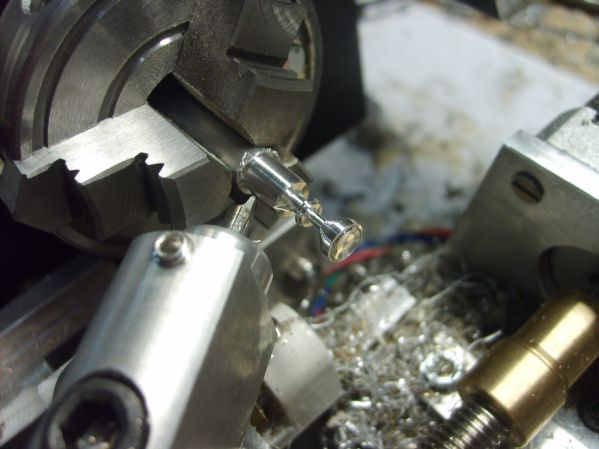

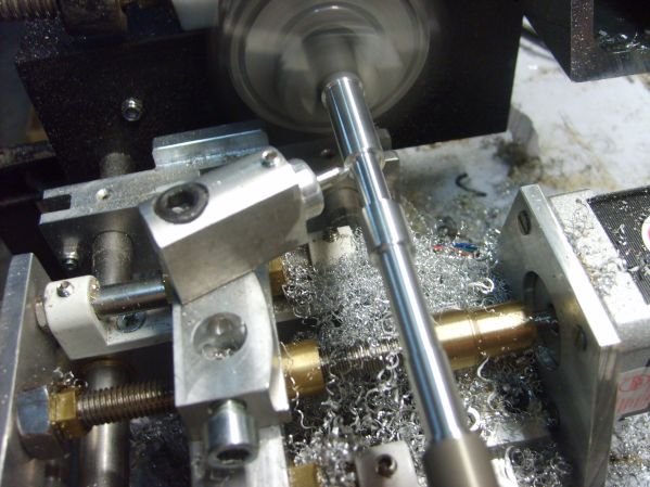

DODAŁEM FOTKI W TRAKCIE PRACY TOKARKI, ORAZ ELEMENTÓW WYTOCZONYCH
średnice na fotkach od 0,6 mm...!!!! do 8 mm
i jeszcze kilka fotek szczegółów konstrukcji..może kumuś się przydadzą !..w razie czego, pytaj śmiało !!

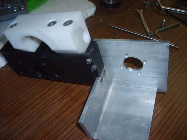

wreszcie zrobiłem inne mocowanie silnika, inne niż w pierwotnych planach...w załączeniu fotki !!
14.03.09

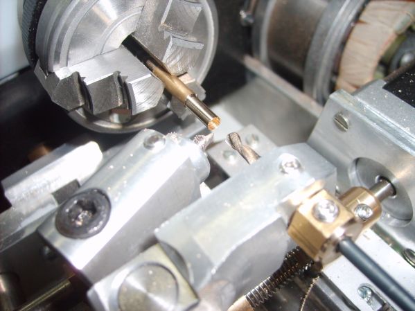

wreszcie znalazłem 3 godzinki w sobotę, i dorobiłem :
mocowanie i osadzenie krańcówek na obu osiach ( patrz foto )

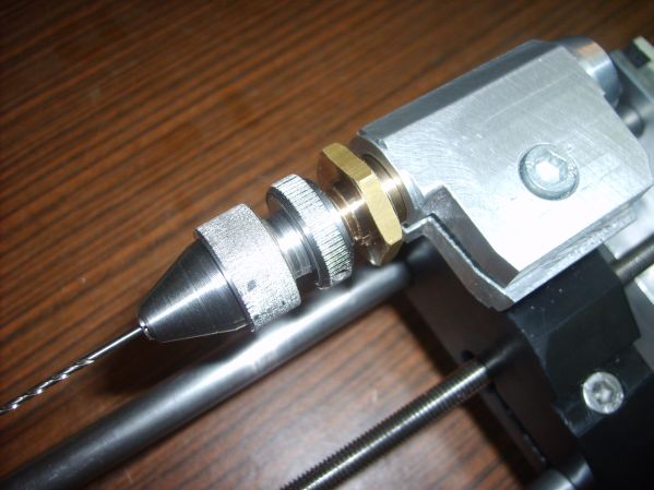

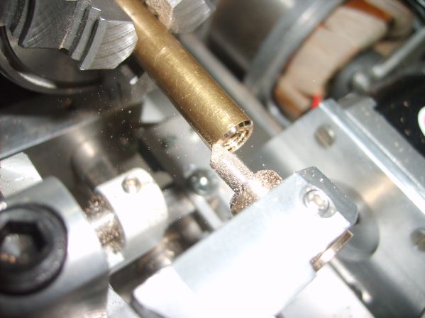

dorobiłem imaczek dla dodatkowego noża do wytaczania ( foto )
w imaku dorobiłem mocowanie dla wiertła, po ustawieniu za jednym zamachem można toczyc i wiercic, z pęta mosiężnego fi 4 mm za jednym wjechaniem zrobiłem rurkę 3,4 / 3 mm !!, bez problemów ścianka 0,2 mm !! ( foto )
aż sam jestem zaskoczony że wszystko takm ładnie zagrało !!...jednak obliczenia to obliczenia !!
czyli proste, po naszlifowaniu noża średnica zewn i wewn będą dokłądnie takie same o różnicę w ustawieniu noży !!! jutro próba, musi zagrac !!
NIESTETY OKAZAŁO SIĘ ŻE NIE MOGĘ DODAC WIĘCEJ ZDJĘC JAK 50 szt !!..SZKODA, SZKODA !!...a są ciekawe !!...dużo szzcegółów !!..zobaczymy co da się zrobic !!
zainteresowanych zapraszam http://www.allegro.pl/item584073574_tok ... m_cnc.html
