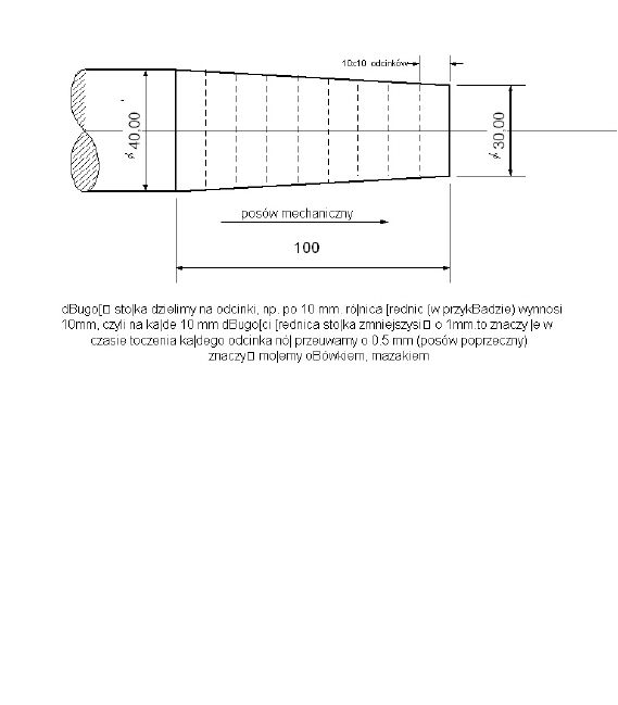

Nie tocz stożkow za pomocą przesunięcia konika Jest to metoda mało dokładna,tylko do stożków o bardzo małej zbieżności, potrzebne są kły z końcówkami kulowymi. Będziesz miał kłopoty z ponownym ustawieniem konika w osi wrzeciona. nie masz też liniału,Podobny efekt możesz uzyskać przestawiając konik, wtedy zmienia się oś przedmiotu wzgl. osi ruchy suportu.
[/code]
zostaje ci tylko metoda kształtowa - nóż pod kątem (np fazki), skręcenie sanek narzędziowych, lub toczenie ręczne (od tyłu). Po dojściu do wprawy ładnie to wychodzi (jeżeli stożek nie jest pasowany)
pozdrawiam
ps. na rysunku błąd - brakuje jednego odcinka
