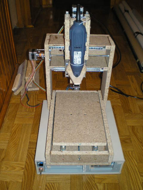

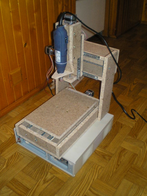

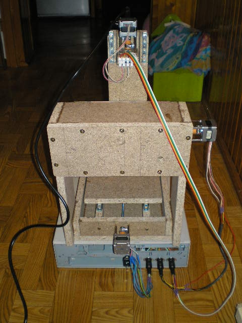

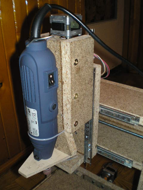

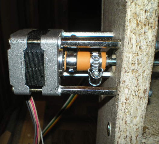

Udało mi się w końcu wykonać moją pierwszą maszynkę cnc :) Jest chyba najbardziej prymitywną maszynką na tym forum, lecz z braku czasu :( nie "rozczulałem" się na nią. Tym bardziej, że jestem modelarzem wstydzę się trochę jakości wykonania, ale myślę, że jest do przełknięcia ;) Opiszę to czego nie widać na zdjęciach, a mianowicie:
* śruby od posuwów - pręt gwintowany M5
* łożyska mocowane na wcisk w płytę wiórową
* silniki 12V/0.6A/0.3Nm
* pole robocze - A4

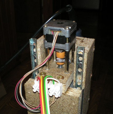

Co do problemu - jest następujący: wszystko było ładnie pięknie, ale co dobre szybko się kończy i tak też sie stało :( Najprawdopodobniej nawalił mi silnik od osi Y, po prostu przestał się obracać, a objawy są takie:
* silnik nie chcę ruszyć z miejsca
* przy próbie uruchomienia buczy i drży
* gdy go dotykam palcami jest wyczuwalne drżenie wewnątrz
* moment trzymający jest taki jak przed awarią
* elektronika jest na 100% sprawna
* reaguje na sygnały z komputera
Co się mogło w nim stać? Mogło wystąpić jakieś zwarcie lub przebicie? Czym to mogło być spowodowane?

Odłącz jeden przewód, w obrębie pierwszej fazy silnika i sprawdź czy zachowuje się jak poprzednio. Jeśli przestał "trzymać" to masz winowajcę - przerwa wystąpiła w drugiej fazie, jeśli nie - powtórz test przy odłączonym przewodzie drugiej fazy.

Właśnie pomierzyłem silnik i jak się okazało silnik jest sprawny :) Winowajcą był źle przylutowany przewód do jednego z pinów wtyczki i dobrze nie stykał, ale już poprawiłem i jest wszystko OK :) Teraz muszę tylko skonfigurować Macha i spróbuje coś zrobić na tej maszynce :)

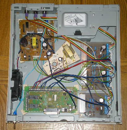

Muszę Cię jednak ostrzec. Mogą wystąpić problemy z gubieniem kroków na większych prędkościach, raz z powodu wysokiego napięcia nominalnego silników, dwa - ze względu na "styl" okablowania sterowania.

berrrcik21 pisze:Wiem, że wygląda to jak duży pająk
Dokładnie o to chodzi.
Przewody do silników i zasilające stopnie mocy sterowników muszą być prowadzone z dala od sygnałowych, zwłaszcza nie mogą przebiegać równolegle. Mogą się krzyżować ale pod kątem prostym. Przewody danej fazy silnika powinny być dość ciasno skręcone ze sobą (warkoczyk), podobnie jak przewody zasilające. Dodatkowo kable zasilające muszą być prowadzone oddzielnie do wszystkich sterowników, nie można mostkować zasilania między sterownikami. Jak widać problemy są wszędzie.
Na razie nie przejmuj się tym, odpal maszynę i zobaczymy.
