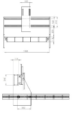

Potrzebuje troszkę informacji:
Jakie sterowanie potrzebuję dla takiej frezarki:
Budowana ze sklejki 18mm, rysunek poglądowy w załączniku.
dla osi x i z zamierzam uzyć śrub trapezowych tr18x4 prowadzenia z podporą 16mm,
dla osi y myśle żeby użyć listwy zębatej-umieszczone na dole bramy i za pomocą wałka pod stołem przenieść napęd na drugą stronę, prowadzenie z podporą 20mm
Silniki? jakiej mocy? czy wystarczy taki zestaw: http://www.cncprofi.com/zestaw-nr-3-cnc-profi.html może jakaś tańsza opcja?;-)
Czy rozstawy prowadnic są ok?
Czy taka konstrukcja zapewni mi jakąś dokładność - jaką dokładność mniej więcej da się uzyskać takim czymś?
Oczywiście boki bramy będą jeszcze usztywnione.
Może ma ktoś namiary na tanie podzespoły do budowy frezarek?;-)
Dziekuję za fachową pomoc, przepraszam za być może laickie pytania

sklejka droga i mało sztywna - nie lepiej wyciąć ze stali laserem powiedzmy 10mm blachę?
Pierwsze samoróbki to mają precyzyjność gdzieś na poziomie 1-0,1mm w zależności od wprawy konstruktora
do tego przy pierwszych maszynach lepiej iść w grubsze wałki ale wiszące - dużo łatwiejszy montaż przez co jest mniejsze nieprawdopodobieństw że coś się sknoci.

Akurat tutaj muszę się nie zgodzić.Wałki podparte wymagają wprawdzie płaskiej (i sztywnej) bazy, ale bazy boczne są już opcjonalne. Po prostu przykręca się podporę do powierzchni, drugą się ustawia za pomocą wózka z 2 łożyskami i jest poustawiane. Ja w każdym razie mam prostoliniowość na poziomie setki bez baz bocznych.epiej iść w grubsze wałki ale wiszące - dużo łatwiejszy montaż

ursus_arctos,
1 tylko spasowanie wałków z podporami to rosyjska ruletka.
2 bazy pod podpory przydałby się w miarę płaskie, błąd powieszchni etc.
3 jeśli ktoś jest mało wprawiony w budowaniu to dużo łatwiej jest zamocować przelotowo wałki wiszące powiedzmy na 2 obejmach do wałków.
ale to głównie zależy od umiejętności konstruktora
najlepiej kupić kawałek blaszki 10mm ze stali i zobaczyć ile otworów pod śrubę m6 wywierci się prosto w boku blachy, oczywiście wiertarką ręczna

Już tłumacze dlaczego sklejka.
Kiedy miałem zakład produkcyjny(okucia ogrodowe) miałem stół spawalniczy, frezarki do płaszczyzn spawarki - wtedy moglbym zrobic z metalu itd teraz wszystko sprzedałem i robie trochę w drewnie dlatego dużo łatwiej będzie mi to poskładać ewentualnie dorobić coś frezarka ręczna niż latać gdzieś spawac czy frezowac. Lozyskowanie srub tez chyba zrobie z gotowych lozysk w obudowach zeby bylo stabilniej nie chcialbym rzeźbic w sklejce i i np osadzac lozysk w sklejce. Jak mi wyjdzie ze sklejki później pokusę się może o stal.
Raczej wolałbym zostać przy walkach z podpórą. Z montażem powinienem sobie dać rade chociaż na ta chwile rzeczywiście na tą chwilę nie mam pojęcia jak ustawić te wałki z dokładnością co do setki ale to sobie znajdę gdzieś na forum;-)

tylko że drewno jest nieporównywalnie mniej sztywne i bardziej się gnie od stali.
Moim zdaniem to przydałoby się potroić ilość sklejki.

ale gdzie mam potrajać?
Boki bramy będą miały wzmocnienia i pewnie zamknę je jeszcze taką samą płytą - czyli będzie to praktycznie profil zamkniety ze wzmocnieniami w środku.
Belkę poziomą bramy mam powiększyć? W środku też chyba zrobie wzmocnienia pionowe i poziome.
rozstawy prowadnic są oki?
Czy mogę próbować zastosować napęd dla bramy w postaci listwy zębatej? jaka by się nadawała?
Jakie silniki muszą tu być?czy zestaw z pierwszego postu czy może jest coś tańszego?
Odpowiedzcie proszę na moje pytania - wtedy będę mógł ruszyć dalej i będę to wszystko wzmacniał i może wyjść całkiem sztywna konstrukcja.

Jak możesz zrobić coś konkretnego w drewnie, to zrób szalunek i odlej korpus z betonu B40 lub - lepiej - betonu polimerowego (na żywicy epoksydowej lub poliestrowej). Od razu zatop śruby/gniazda gwintowane i precyzyjne płaskowniki na bazy. Jak jesteś w 200% pewny prostoliniowości cięć i płaskości materiału, to możesz odwzorować bazy bezpośrednio w betonie,
Beton jest prostszy w obsłudze, bo nie przykleja się do drewnianej formy - do odlewów polimerowych formę należy nawoskować. W przypadku formy ze sklejki jest to bardzo łatwe - polewasz woskiem i dmuchasz suszarką/opalarką - wosk wchodzi w drewno i nic sie już do niego nie przykleja.

beton to niezły pomysł ale ja naprawdę chcę zrobić to ze sklejki, potym jak mi się uda przeniose to wszystko na metal lub tak jak piszesz na beton.
Powiedzcie mi na początek:
1. jaki najtańszy zestwa sterowania zastosować?
2. Czy śruby trapezowe tr 18x4 dla osi Z i X mogą być?
3. Czy dla osi Y mogę zastosować listwy zębate? Jakie dadzą radę?
4. Czy rozstawy prowadzeń mają sens?
5. Może ktoś będzie potrafił mi powiedzić jakie siły powinna wytrzymywać konstrukcja w osiach - będę mógł w ten sposób zasymulować sobie odkształcenia w programie.

Belka jest skrzyniowa, to niech boczki również będą + dodatkowe wręgi. To wzmocni boki, gdyż sklejka ma największą sztywność wzdłuż forniru, a nie w poprzek.
Ze sklejki 18 bym zrezygnował, bo droga, Wziąłbym 8mm wodoodporną 2/3 i zrobił skrzynie, wręgi i sztywności będzie więcej niż z 2, czy nawet 3 płyt łączonych na płask. Całość skręcił na wkręty i skleił, albo jak masz dostęp do CNC, pociął i porobił wpusty. Tak jak mam np. ja w drukareczkach:
Trzeba pamiętać, że płyty z natury są krzywe, czy to 8,16 czy 18mm. Trzeba w takich konstrukcjach bazować na krawędziach ciętych, bądź frezowanych, bo inaczej będą banany i krzywizny.
