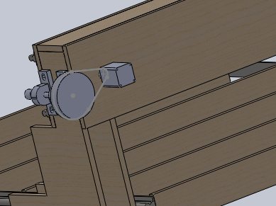

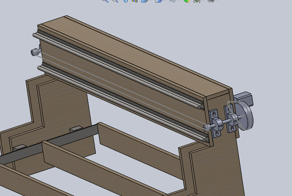

ok, a więc tak:
silniki 2 Nm:http://www.cncprofi.com/silnikow-krokow ... kat-1.html
Czy mogę uzyć dwóch silników na oś Y - byłoby mi łatwiej.
os Z chce zrobić na śrubie trapezowej - jakiej?
oś Y i X na paskach 15mm M3:
mam problem z przełożeniem czy dobrze będzie tak:
Na silniku zębatka 18 zębów pasek 9mm idzie na koło 44 zęby?
Nie bardzo wiem jak umocować koło zębate 44 zęby w płycie może w takim łożysku z kołnierzem:http://www.ebmia.pl/lozysko-kolnierzowe ... 93680.html
Później załacze rysunek jakbym to chciał zrobić

pawlak42 pisze:Czy mogę uzyć dwóch silników na oś Y - byłoby mi łatwiej.
Wydaje mi się, że bez sensu, skoro robisz na paskach, to jeden silnik jest łatwo zamontować. Co innego, gdy dajesz śruby, wtedy rozwiązanie z dwoma silnikami ma jakiś sens.
Może podpatrz jak to zrobili inni np.: http://www.soltysdesign.pl/projekt/41/ploter_grawerka/
lub https://www.cnc.info.pl/topics60/nowy-p ... htm#356744

Post napisał: pawlak42 » 24 wrz 2014, 21:47
ok a czy mogę zrobić tak:
całość napędzana paskiem 3M 15mm - czy to wystarczy do rozkroju płyty sklejki 18mm?
na silnik wezmę chyba 30 zębów a na przekładnie 72 zebów - bedzie ok?
a koła zębate które sobie dobiorę rozwiercam na wałek np 12mm?
jeszcze nie wiem jak zorganizować naciąg paska.
Czy może mi ktoś pomóc z doborem kół?

Post napisał: ezbig » 25 wrz 2014, 22:44
pawlak42 pisze:całość napędzana paskiem 3M 15mm - czy to wystarczy do rozkroju płyty sklejki 18mm?
Pasek wystarczy.
pawlak42 pisze:na silnik wezmę chyba 30 zębów a na przekładnie 72 zebów - bedzie ok?
Będzie ok, ale przy doborze kół weź pod uwagę przełożenie jakie Ci wyjdzie. 30/72=0,416666666666666... Zastanów się jak to będziesz potem przeliczał w programie obliczając posuw na obrót silnika.
pawlak42 pisze:Czy może mi ktoś pomóc z doborem kół?
...a jaki masz z tym problem? Ustalasz przełożenie jakie Cie interesuje (im większe tym dokładność rośnie) i szukasz kół w katalogu (dzieląc ilość zębów jednego przez drugie).
