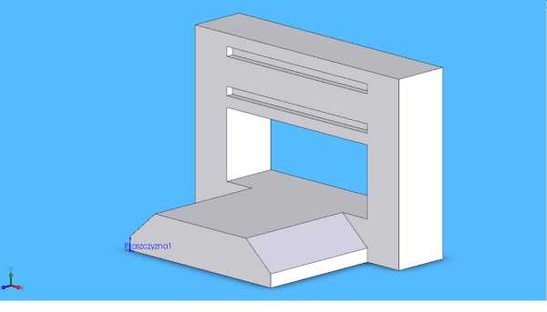

Przedstawiam moje "wizje". Proszę o szeroką dyskusję nad zastosowanymi elementami, szczegółami rozwiązań. Mile widziane podpowiedzi i konstruktywne uwagi.
Rozpocznę od projektu.
Nie jest to ostateczna wersja, wiele elementów powstaje lub jest zmienianych "na bieżąco".
Jak każdy z nas, projektuję pod konkretne możliwości wykonawcze. A że te teraz u mnie są zerowe, szukam możliwości obróbki wśród znajomych, pobliskich zakładów itd.
Parametry Ich maszyn decydują o tym, w jaki sposób zaprojektuję konkretną część lub obrobię konkretną płaszczyznę.
Te właśnie ograniczenia determinują w poważny sposób projekt maszynki. Staram się tak projektować elementy, by tych "ważnych" wymiarów było jak najmniej - wiem jak potrafi "skopać" nawet najlepszy projekt kiepski (lub zapracowany) tokarz czy frezer.
Chętnie nawiążę poważną współpracę czy to z potencjalnym wykonawcą elementów z PA6, czy też współwykonawcą tego typu konstrukcji.
Ponieważ zaprezentowałem zajawkę projektu w temacie Waltera~, przeniosłem tutaj początek dyskusji nad moim projektem.
Na początek maszynka do wszystkiego:
- pole pracy 530x420x260 mm
- silniki 3Nm,
- prowadnice Rexroth - 15-tki
- śruby kulowe 20x5
Cały czas będzie do wglądu, na bieżąco aktualizowany w miarę rozwoju projektu, plik eDrawings złożenie
qqaz pisze:Kolega Bakprint powinien odejść od nawyków mechanicznych a skłonić się w stronę budownictwa - i przyjąć "tamtejsze" spojrzenie na konstrukcję. Czyli to, co stalowe może być rozciągane, to w odlewie piaskowym - nawet z żywicznym spoiwem - zwyczajnie pęknie.
Tak na oko nóżki bramy wyglądają wiotko szczególnie w stronę największego obciążenia - czyli wzdłuż ruchu suportu po bramie.
I dlaczego ten silnik tak sterczy? - Nie można go do środka?
qqaz pisze:...skłonić się w stronę budownictwa ...
Nogi w maszynce to moje największe "zmartwienie".
Rozciąganie wynikające z obciążenia "wstępnie" zastąpiłem wstępnym :wink: ściśnięciem konstrukcji - 2x M24x2x720. NIe liczyłem jeszcze tego stanu obciążenia.... ale na oko powinno wystarczyć.
Szkoda mi pola obróbczego na ich (nóg) powiększenie. W rezerwie stoją nogi czysto "metalowe", ale za dużo z nimi "roboty".
Ogólnie temat nóg jest do ostrej dyskusji.
Silnik "sterczy" bo nie narysowałem jeszcze osłony dla niego i krańcówek w tej osi.
qqaz pisze:
bakprint pisze: zastąpiłem wstępnym :wink: ściśnięciem konstrukcji - 2x M24x2x720.
super, proste a chyba jedynie skuteczne. Tylko zamiast jednej M24 może dać kilka np M8 - i tak musi być ( i jest ) płytka zamykajaca odlew od dołu a cieńsze szpilki łatwiej poddaja się odkształceniom i bardziej sprężyście bedą napinać przekroje. M24 zwyczajnie nie da się naciągnąć do stanu sprężystego - będzie bardzo krótki zakres pracy ze ściskaniem odlewu o stałej wartości a to grozi wykruszeniem kotwienia i przejścia w "luz" - czyli kicha.
Cieńsze w większej ilości.
I wystajace końce po napieciu nóg wykorzystać od razu jako szpilki mocowania całości z podstawą
[ Dodano: 2009-04-12, 22:50 ]
qqaz pisze:...M24 zwyczajnie nie da się naciągnąć do stanu sprężystego - będzie bardzo krótki zakres pracy ze ściskaniem odlewu o stałej wartości....
Masz rację, nie pomyślałem o tym. :oops:
qqaz pisze:... I wystajace końce po napieciu nóg wykorzystać od razu jako szpilki mocowania całości z podstawą
To nie będzie takie proste bez masy dodatkowych elementów (pomagaczy).
Projekt przewiduje po odlaniu obróbkę powierzchni bazowych, między innymi płaszczyzn (górnej i dolnej) nóg. Więc nic nie może z nich wystawać na stałe.
Co sądzicie o wywołaniu wstępnych naprężeń ściskających w nogach poprzez obspawanie do blach bazowych (w przygotowanych (faza) gniazdach, już po odlaniu) prętów "zatopionych" wcześniej w odlewie?
NIc nie wystawałoby z płaszczyzn bazowych, a noga posiadałaby naprężenia ściskające uzyskane "tanim kosztem".
Jeśli to ma sens, to powstaje pytanie, czy odlew wytrzyma taki szok temperaturowy?
Chyba jednak pomyślę nad innym rozwiązaniem nóg.... :neutral: albo zdecyduję się na stalowe. To wszystko musi być proste ...

A gdyby tak nogi przymocowac do boku podstawy i boków bramy? Można wtedy zrobić masywniejsze i sztywniejsze ale i poszerzyć stół co zwiększyło by się pole robocze.Maszyna byłaby może trochę mniej zgrabna ale wtedy znika problem sztywnosci nóg.

Tomek155 pisze:A gdyby tak nogi przymocowac do boku podstawy i boków bramy? Można wtedy zrobić masywniejsze i sztywniejsze ale i poszerzyć stół co zwiększyło by się pole robocze.Maszyna byłaby może trochę mniej zgrabna ale wtedy znika problem sztywnosci nóg.
Zamocowanie boków do boków belki bramy zmniejszy jej długość (belki), a to zmniejszy zakres pracy w tej osi, a więc i stół.
Trzeba by zamocować nogi bramy do boków korpusu i tyłu belki bramy by zwiększyło to pole robocze. A na to brak jest "ciała" w podstawie.
Puki co, przerabiam konstrukcję nóg i ich mocowania. Musi być to proste w wykonaniu i obróbce.

A czemu by nie nogi razem z belką bramy tak jak tu Obrazek
Źródło: http://thomas-zietz.de/
I podstawę jakby zwęzić przed nogami mozna by troche zaoszczędzić materiału.

Chyba źle mnie zrozumialeś miałem na myśli mnij więcej coś takiego jak na rysunku.Oś na belce pozostaje tej samej długości ale nogi nie sa przymocowane do spodu tylko do boku belki w tym układzie zostaje więcej miejsca na stół.

"Rzuć okiem jeszcze raz na projekty... "Moja" belka górna jest szersza (netto) niż korpus (dolny), u Ciebie jest równa szerokości korpusu. I będzie zawsze równa jego szerokości co byś nie kombonował, bo noga jst przymocowana zarówno do boku belki jak i boku korpusu - algebra Boola (czy jak On się tam pisze). Sorry.
pasierbo pisze:A czemu by nie nogi razem z belką bramy tak jak tu
I podstawę jakby zwęzić przed nogami można by troche zaoszczędzić materiału.
Proszę przeanalizuj, jak w domu, przy pomocy przy pomocy przysłowiowego "noża kuchennego" i dobrych chęci wykonać formę która da ci precyzyjny odlew takiego zestawu jak proponujesz.
Mówiąc mniej restrykcyjnie: dysponujesz jedynie dokładnością cyrkulatki z hipermarketu i wiedzą o dostępnej grubości płyt które tam możesz kupić: czyli 10, 12 , 18, 21 mm. To wszystko na czym możesz polegać. Dalej proponujesz ten projekt?
Reasumując: projektujemy na miarę możliwości wykonawczych... nie na odwrót. A możliwości są marne - z założenia, i tego się należny trzymać.
