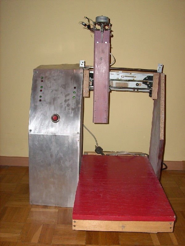

Jest to muj pierwszy post na tym forum ;)
Ślędzę forum już od pewnego czasu.
Jakiś czas temu postanowiłem że zbuduję sobie taką maszynkę.
Oto moje dzieło :grin:
Jeszcze nie skończone, ale narazie juz coś...
Pole robocze:
22cm X 50cm X 15cm
konstrukcja wykonana z drewna
silniki wymontowane z drukarek igłowych
oś X oraz Z na prowadnicach szufladowych
oś Y prowadnice od drukarek
sterowniki z mikrokrokiem
Dodatko zastosowałem przekładnie przy każdej z osi,
jak się sprawdzą zobaczymy...
Jest to konstrukcja raczej dla mnie edukacyjana, po jej ukończeniu mam zamiar zabrać się za coś większego :grin:
[ Dodano: 2007-01-31, 20:15 ]
P.S
Jak wspominałem siliniki są wymontowane z drukarek igłowych,
jak na silniki drukarkowe są moim zdaniem dosyć solidne
(w każdym razie na takie wyglądają :razz: )
Jeden ma 6 wyprowadzeń, pozostałe dwa po 5
teorję ich podłączenia znam, ale z praktyką coś niebardzo... :neutral:
mianowicie po podłaczeniu sterowników nic specjalnego się nie dzieje,
ale gdy podłaczam kabel pod lpt do kompa wszystkie zaczynają piszczeć i się grzać.
A nie ruszają nawet z miejsca?! :?: :???:
O ile wiem tak chyba nie powinno być ;/

silniki z 5 kablami to sa silniki unipolarne ale zamiast 2 wyprowadzeń na masę maja tylko jedno zeby dzialaly na sterowniku bipolarnym musial bys je rozebrac i rozlaczyc to polaczenie ale to mija sie z celem LUB sa to silniki 5 fazowe .... wtedy juz rybka ...

Szkoda bo fajnie zacząłeś :???:
Może zamień końce jednej fazy

Udało mi się nareszcie ustawić poprawnie program.
Teraz maszyna prawidłowo wykonuje wszystkie komendy,
chociaż trzeba będzie ją jeszcze wyskalować :razz:
Jednakże mam mały problem :???:
silniki po zwolnieniu przycisku reset, nawet gdy nie dostają komend
dostają napięcie i zamieniają się w elektromagnesy :!:
strasznie się przy tym grzeją...
tak chyba nie powinno być?!
wie ktoś czego to może być przyczyna i jak temu zaradzić?

Post napisał: kot1979 » 02 lut 2007, 09:02
temperatura silnikow krokowych na postoju moze miec i 70 stopni ::)

Post napisał: astony » 02 lut 2007, 21:13
Stoją na hamulcu (siła trzymania zdaje mi się) ->stały prąd na fazie :cry:
Inne konstrukcje sterowników mają wyłącznik przy bezruchu

Post napisał: L@RGO » 05 lut 2007, 23:25
udało mi się odpowiednio podpiąć silniki...
musiałem coprawda pobawić się z przerobieniem wyprowadzeń,
ale się udało.. :cool:
Nadal mam jednak problem z temperaturą silników na postoju... :???:
nie wiem czy to może zbyt duży prąd?!
chyba będe musiał wykombinować jakieś chłodzenie do nich :razz:
zdjęcie ;)

Post napisał: Rayford » 08 lut 2007, 18:43
Ta skrzynka to musi być przy tej maszynce? będzie tylko przeszkadzała

Post napisał: L@RGO » 08 lut 2007, 22:41
a czemu uważasz że będzie przeszkadzała?
Znajdują się w jej wnętrzu sterowniki wraz z zasilaczem,
służy również jako osłona dla napedu osi Y.
