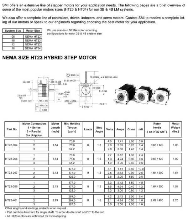

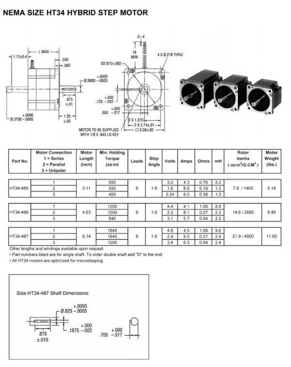

W siniku typu NEMA23 otwory mocujące są umieszczone na wierzchołkach kwardatu 47.14mm, natomiast w NEMA34 jest to 69.6mm. Są jeszcze rozmiary NEMA14 (26mm) i NEMA17 (31mm).
Motor Case Sizes - Size 17, 23, 34, 42 There are NEMA standards for the MC case front view and the mounting flange holes. The most common are;
size 17 (1.7 sq. or 40 mm) with a 5 mm shaft,
size 23 (2.3" dia. or 56mm) with a 1/4" shaft,
size 34 (3.4" dia. or 86 mm) with a 3/8" shaft,
and size 42 (4.2" dia. or 107 mm).
- Załączniki
- Nema23
- Nema23.jpg (51.05 KiB) Przejrzano 3691 razy
- nema34
- Nema34.jpg (39.49 KiB) Przejrzano 3692 razy
