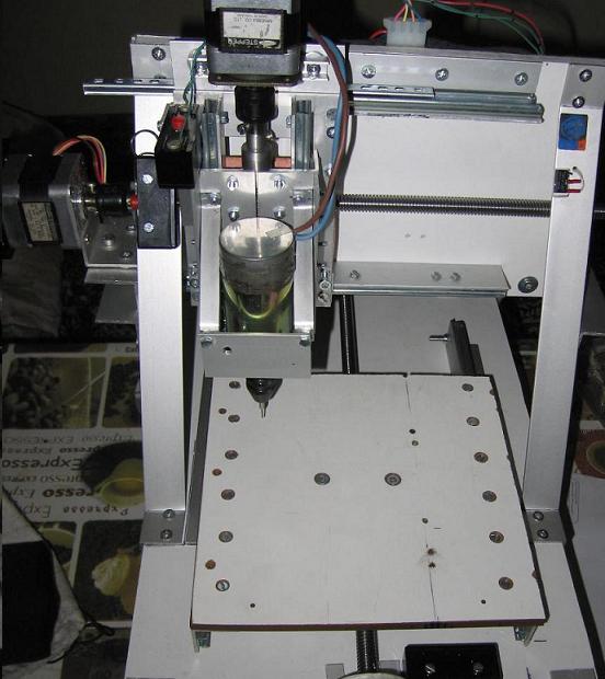

wystawiam na krytyke swoja maszynke. materialy zastosowane to katowniki alu, wspienione pcv gr 6mmx2 i jeszcze cos rodzaju bakelitu ale nie wiem na 100% co to.prosba nogami nie bic, bo maszynka jest do pcb i plastykow ( alu nie probowalem). pole robocze ~12,5x16cm gwinty fi 10, prowadnice meblowe (brak dofinansowania). silniki jakies tam minibea 24V z gieldy. drivery ssk-b01 w polkroku (bo takie mialem). na wrzecionie silniczek DC 24V + kawalek walu od mac alistera + prostnica do proxxona. nie wiem ile obrotow ale PCB 2x miedz weglikiem tnie przy 180mm na minute bez cisnienia.

- z przodu
- maszyna1.JPG (55.6 KiB) Przejrzano 1846 razy

Bardzo dobrze.
Za pomocą takiej "zabaweczki" wykona Kolega profesjonalne bloki łożyskujące, mocowania silników itd. do maszynki docelowej. Po drodze nauczy się obsługi CNC.
Brama solidnie podparta na podstawie, odpowiednio duży rozstaw prowadnic w osi X. Jedynie silniki należało by zamocować obustronnie.

wystarczajaco cicho zeby przy niej wysiedziec, a na pewno duzo ciszej od dremela na full obrotach.
o luzach nie wiem, na pewno idealna nie jest
w galerii jest zdjecie frezowania w pcb jak na mnie wyszlo calkiem spoko.
co do kosztow eee ciezko policzyc ale sprobuje:
3 sterowniki SSK-B01- ok 150zl za wszystkie
1 plyta glowna SSK-MB01 - ze 20 zl wyszla nie wiecej
2 toroidy 12V 150W-okolo 100zl za oba ( jedno mialem dlatego sa 2 trafa a nie jedno 2x12V)
drobny osprzet rodzaju kabli wylaczniki itp - zalozmy ze 100zl max
2 mostki prostownicze 10A - ok 10zl
silniki (krokowki +wrzeciono) - ok 30 zl "zlom" gielda rtv
katownik alu 25x25x2x2000 sztuk 2 (albo 3 juz stracilem rachube)- ok 30zl za sztuke
krancowki - 15 zl "zlom" gielda rtv
prowadnice 3kpl - gdzies 6 zeta za kpl markety budowlane
sprzegla 3 kpl - 15 zl za kpl - sklep modelarski
gwinty 1mb Tr 10x2 - 18 zl w znanym nam sklepie
nakretki Tr 10x2 braz 3szt - 23zl za sztuke w tym samym sklepie
nakretki Tr 10x2 stal automatowa (bralem 3 ale wykorzystalem 2) -14 zl za sztuke
prostnica (zacisk 3 szczekowy) LUX tools (proxxon compatible) -ok 40 zl market budowlany
spalona szlifierka macallistera (kawalek walu z gwintem do zacisku) - 10zl "zlom" gielda rtv
lozyska 10xcos tamx6 - 10zl "odzysk" gielda
no i najlepsze jakis kilogram srub podkladek i nakretek samokontrujacych - nie wiem ile wynioslo. zalozmy ze szacuje gdzies na 50 zl
kawalek wspienionego pcv - ok 50zl
i to razem nakalkulowalem cos z 850 zeta.
prosze tez brac pod uwage ze co niektore rzeczy juz mialem i np lutownica nie jest rzecza obca wiec elektronika wyszla taniej. jak rowniez mialem kawalek tego czegos a la bakelit na stol wiec to jest bardzo szacunkowa kalkulacja. ale sadze ze w 1000zl bez najmniejszego problemu da sie zamknac.
jak komus cos przydzie do glowy czego brakuje w kalkulacji to pytac prosze.

no coz sprzegla od sklepu .....pl nie bede tu reklamy robil ale chyba najbardziej znana skladnica modelarska. centrum w Warszawie i filia w Krakowie na ul. Dwernickiego. sprzegla takie sobie (cena mowi za siebie) , wykonanie a la rotex, lacznik gumowy, piasta mosiadz+ plastyk(chyba kapron) naspawany na chama na tuleje.mozna kupowac oddzielne elementy. czyli piasty i laczniki. jak do moich zastosowan jest ok ale do bardziej precyzyjnych rzeczy raczej srednio. maksymalny otwor w piascie chyba 6mm.
