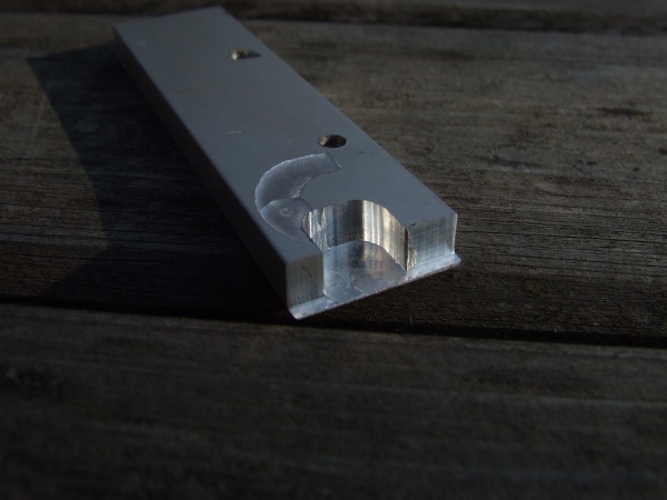

[ Dodano: 2007-08-03, 19:52 ]
Ostatnio reaktywowałem maszynkę jest teraz na serwach i na sterowaniu uhu oczywiście w ramach testów przed budową większego sprzętu:)
Oto co na niej ostatnio wyfrezowałem w aluminium frez 5.6mm HSS zagłębienie 5mm posów mały "wrzeciono" dremel :wink: obroty 33'000obr/min
