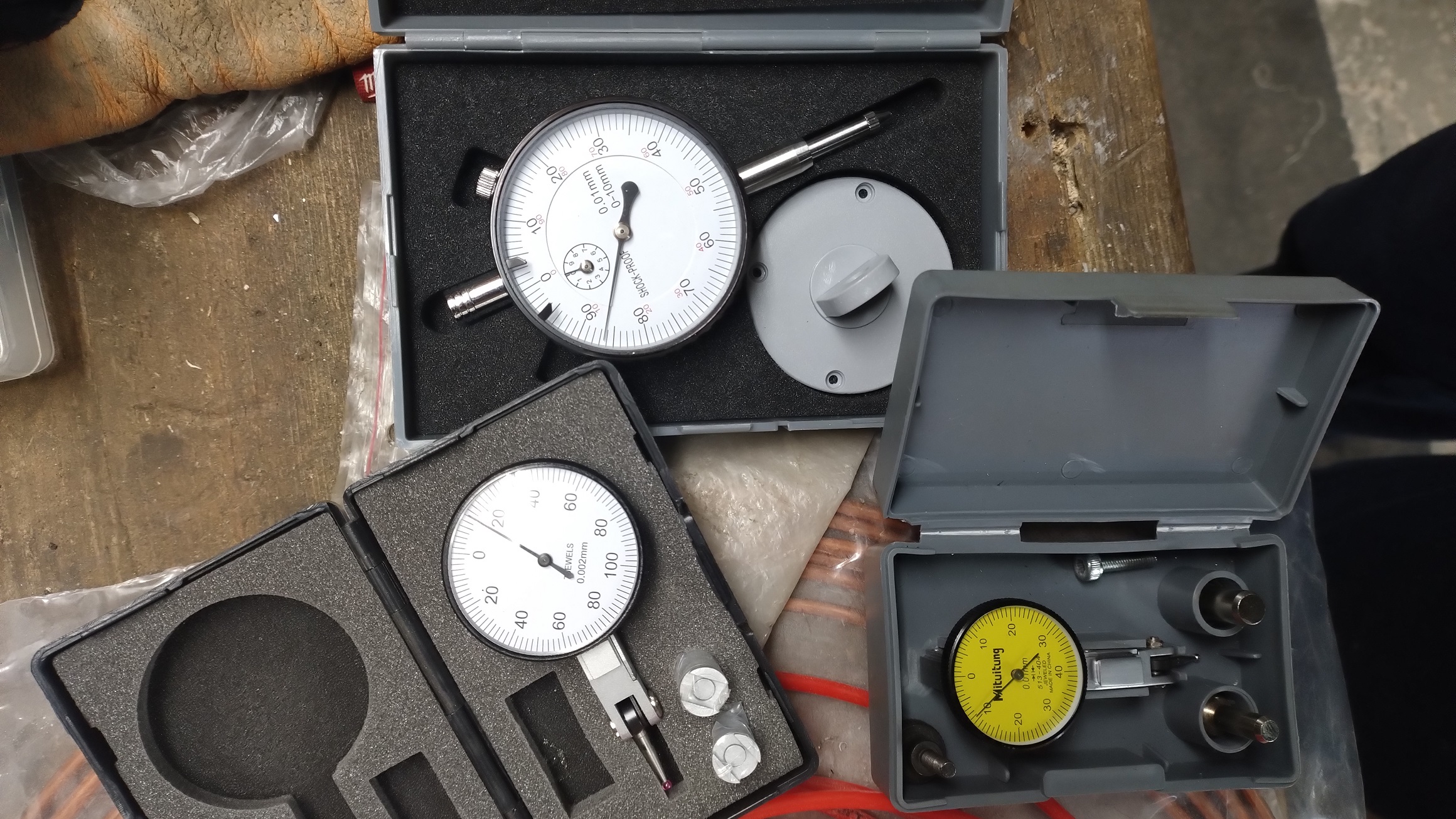

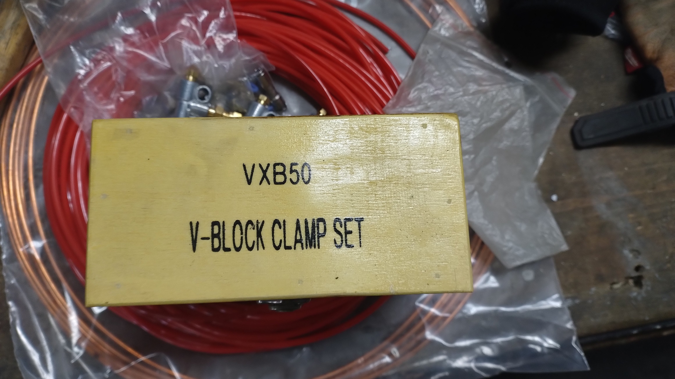

frezów, kilkoma czujnikami zegarowymi, imadłami , pryzmami i innymi elementami wyposażenia na które musiałbym założyć oddzielny temat aby to wszystko opisać.

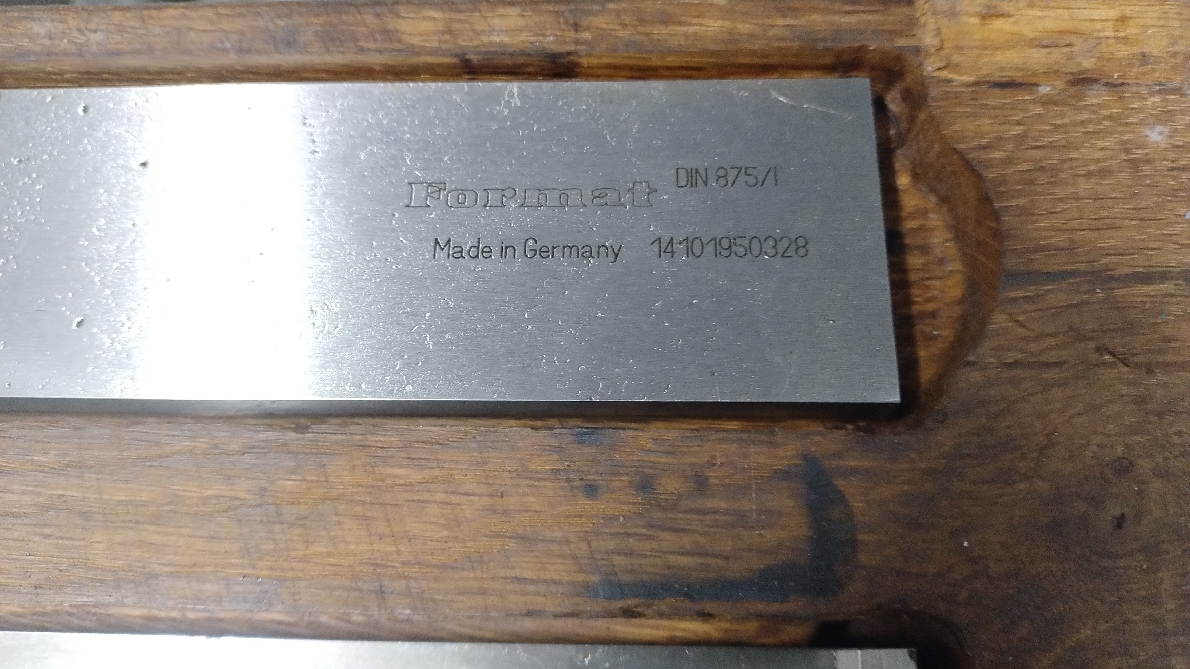

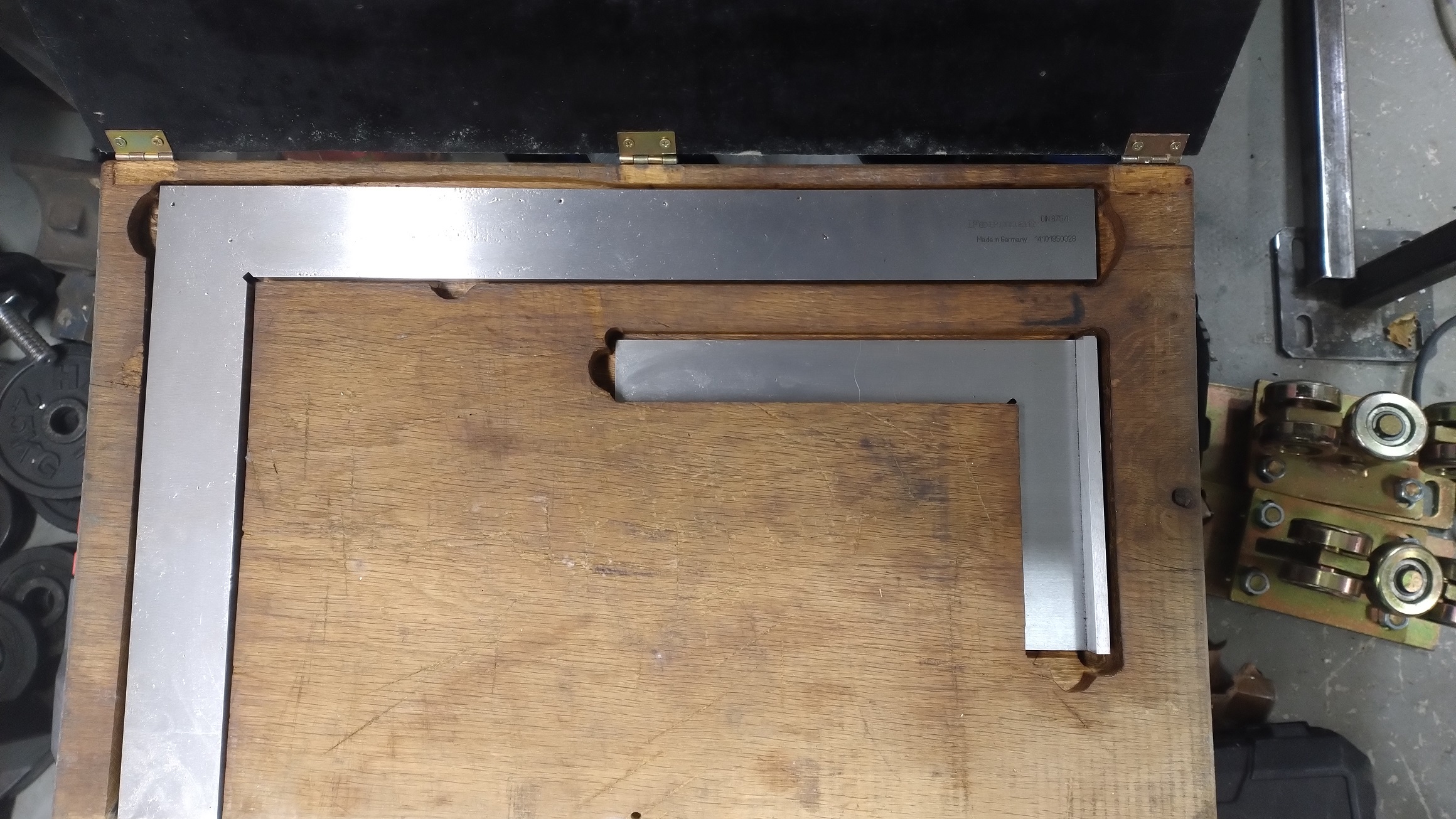

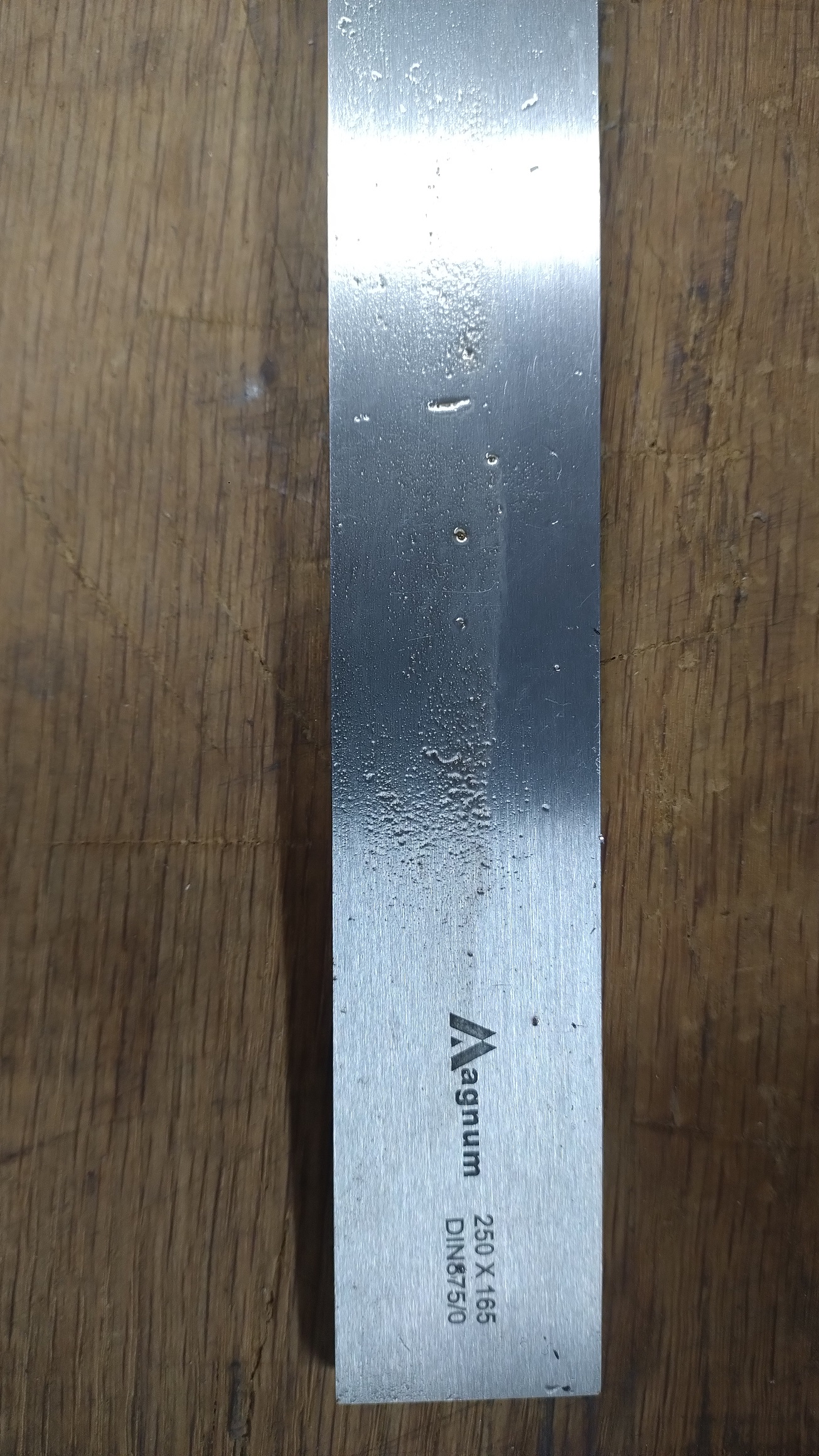

przez to:) Z frezarka sprzedaję wszystko tzn. frezy i przyrządy, a jest tego sporo włącznie z 2 kątownikami precyzyjnymi. Jeden w klasie 0 mały i duży w 1 klasie.
