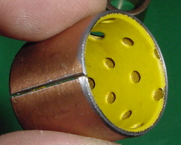

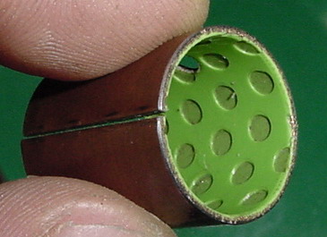

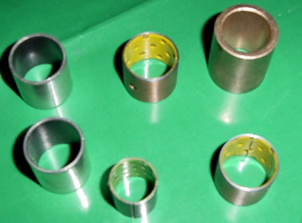

Jeśli chodzi o tulejki to może warto zastanowić się nad gotowymi tulejkami. Nie są one aż takie drogie.
Na fotce poniżej pokazuje tulejek. Tulejki wykonane są z blachy stalowej pokrytej od zewnętrznej strony warstwą antykorozyjną wewnętrzna warstwa jest wykonana z teflonu w trzech odmianach.
Mógłbym dowiedzieć się ceny tych tulei bo te dostałem od firmy, z którą współpracuje jako próbki. Z tego co się oriętuje to cena za taką tulejke na fi 16 to coś około 5zł. Tuleje z brązu są oczywiście droższe

Na pręty kupiłem gotowe tuleje z fosforo-brązu prasowanego samosmarne
sztuka około 6zl, na os wyszło 24zl. Wykonane są pod wymiar fi12 i dlatego dałem sobie spokój z robieniem tych elementów . To kupiłem w firmie WAMA-SERVICE
