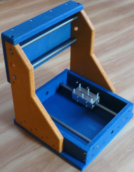

Profil zamknięty byłby lepszy, ale jest problem ze znalezieniem odpowiedniego.
Ciężko też by było wykonać rowki bazujące na kątowniki z łożyskami.

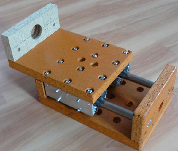

A oto pierwsze zdjęcia z budowy.
Oś Z

wandre pisze:Profil zamknięty byłby lepszy, ale jest problem ze znalezieniem odpowiedniego.
Po tym wozku to spodziewalem sie duzo wiekszej obrabiarki. Wyglada troche zabawkowo ale to szczegol. Powodzenia i szybkiego ukonczenia bo ja robie juz rok i konca nie widze.

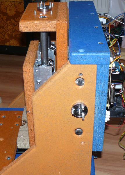

Dzięki, sam nie mogę się już doczekać uruchomienia. Mam już prawie wszystkie, elementy, śruby są zatoczone, tylko składać, ale chwilowo brak czasu. Muszę jeszcze wykonać mocowanie nakrętek. Oprawy chcę zrobić z kawałka rury o średnicy wewnętrznej zbliżonej do średnicy nakrętki, przyspawanej do płaskownika. Zobaczę jak to wyjdzie.
Znalazłem trochę czasu, żeby coś złożyć i oto efekty. Pozostał jeszcze montaż silników, krańcówek i okablowania.
