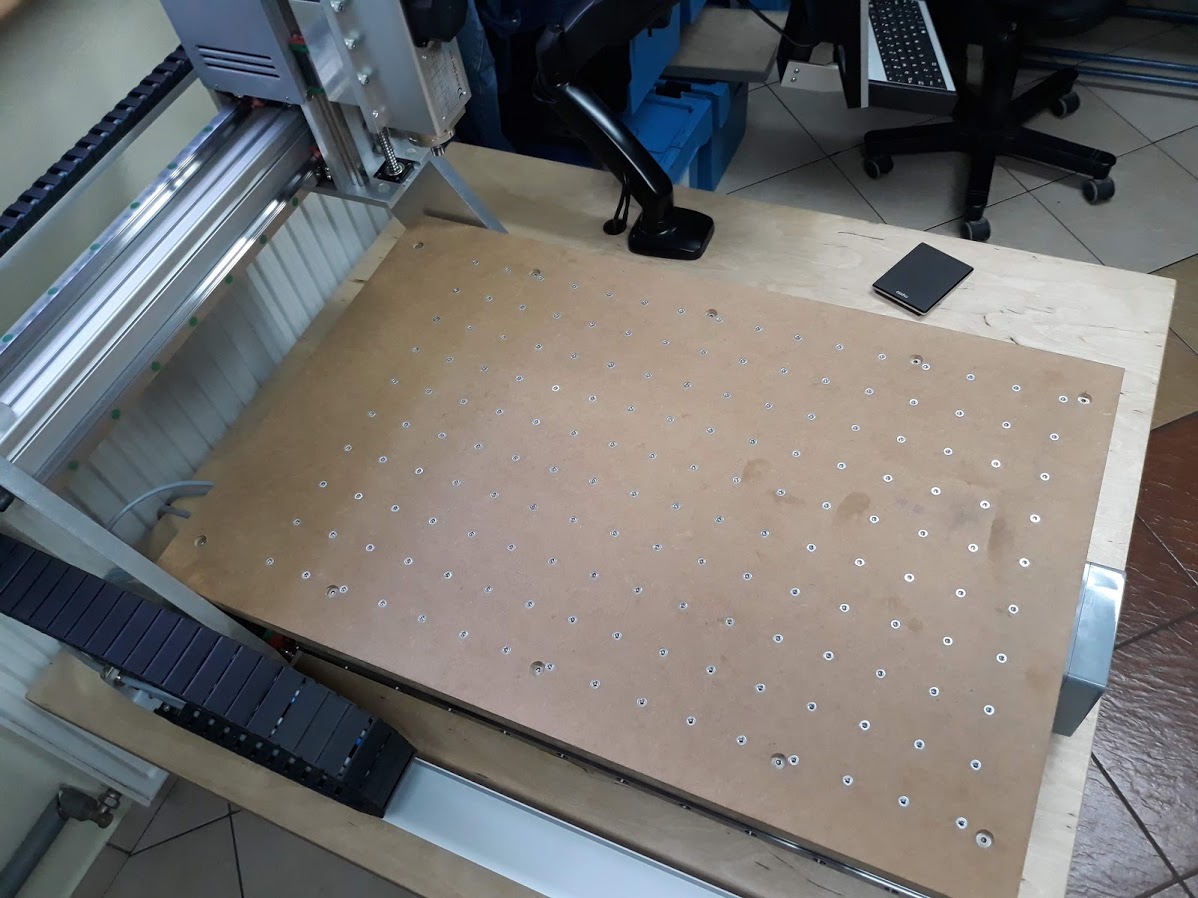

Sterowanie wrzecionem z poziomu Linuxa gotowe, muszę jeszcze doprecyzować konfigurację związaną z obrotami, tzn. rozjeżdżają mi się wartości zadanych obrotów w górę, falownik mam tak skonfigurowany aby przy starcie na minimalnych obrotach miał je na poziomie 7200 obr/min, (znalazłem opis aby ostrożnie podchodzić do tych ustawień, taka wartość jest podobno zalecana dla wrzeciona chłodzonego powietrzem), natomiast jak w MDI wprowadzę wartość Np. 20000 to wrzeciono osiąga maksymalne obroty 24000.
Nie mam pojęcia jak to skorygować.
