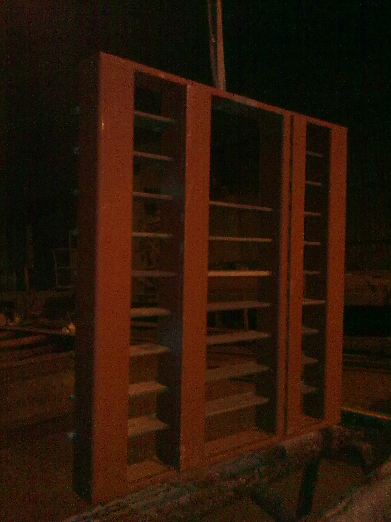

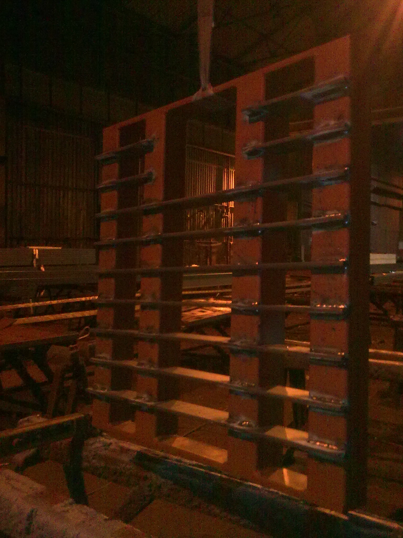

Post napisał: majkel1987 » 03 mar 2012, 21:30
No to trochę sobie dziś pospawałem.
Jeszcze nie skończone, ale idzie do przodu.

nie ma z drugiej strony banana ?
Posty: 17324
#68
Post napisał: kamar » 04 mar 2012, 09:45
bartuss1 pisze:nie ma z drugiej strony banana ?
A może nie być ? :)

#69
Post napisał: majkel1987 » 04 mar 2012, 09:52
Nie. :) A miał być?? :)

#70
Post napisał: habit_m_ » 04 mar 2012, 19:34
Nie ma opcji na banana. Przy takich spawach i ich lokalizacji ciekawe czy Ci starczy mięsa na obróbkę :mrgreen:
