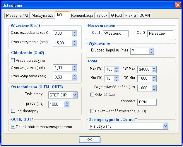

Już dawno temu kupiłem moduł PWM który ma przerabiać sygnał dla falownika 0-10V
Co muszę ustawić by to zadziałało poprawnie bo na razie nie działa mi nic.
Falownik mam Danfos 2800 ustawiony poprawnie bo z potencjometrem działa...
Czy mierzone napięcie na wyjściu modułu powinno się zmieniać między 0...10V? bo tak właśnie mi się nie dzieje

No to raczej masz coś spieprzone w hardware, bo o ile wiem PWM na wyjściu jest zawsze aktywne, można tylko zmienić częstotliwość i fazę.
Wypełnienie PWM widać na jednej z diod kontrolnych, jak się zmienia (jasność).

A jak podłączyłeś ? Masz starą płytę więc PWM_IN- będzie na dolnym zacisku listwy oznaczonym PWM. Natomiast PWM_IN+ nie może być na górnym zacisku – gdyż jest tam masa, musi być do (+) zasilania kontrolera podłączony. I jak McK napisał -zwróć uwagę też czy dioda LED O3 na płycie kontrolera zmienia jasność gdy przesuwasz suwakiem od parametru „S”. No i oczywiście musi świecić dioda na module.

Pięknie już działa
Mam starą płytkę i to był problem
No to teraz do narzędzia trzeba przypisywać wartość obrotów. :cool:
[ Dodano: 2014-10-08, 08:46 ]
A miał ktoś styczność z tym falownikiem?
Do czasu gdy starowałem nim bez 0...10V kręcił się do 400 Hz teraz mimo ustawień dochodzi do równych 300 i koniec nie wiem gdzie to zmienić. Oczywiście sprawdzałem też jakie napięcie tam jest i nawet zakres na falowniku zmieniałem na 0...5V i zawsze tylko do równo 300Hz a nie mogę znaleźć dodatkowych ustawień co do tej prędkości nigdzie w nim .... :( a mogą być bo wcześniejsze wrzeciono miałem właśnie do 300Hz.

Miałem podobny problem i falownik nie ma tu nic do rzeczy.
Musisz zmienić parametry PWM w oknie ustawienia, w zakładce I/O, a dokładniej to "s"min ustaw też na 24000

Temat już ogarnięty i była pewna inna blokada w falowniku jeszcze ustalona. Po uwolnieniu wszystko działa dobrze.
