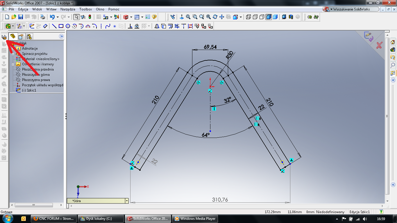

nigdy jeszcze nie rysowałem arkuszy blach w SW i mam problem z narysowaniem takiego elementu jak na zdjęciu.
Proszę o pomoc.
Dołączam plik jak by ktoś był chętny pomóc.

żeby to zamodelować z blachy ...

Kliknij na to ,
wpisz grubosc blachy i po wszystkim

sam na to wpadłem ale później nie mogę zrobić rozwinięcia bo powstał mi zwykłe wyciągnięcie. I jeszcze jedno jak zrobić to samo ale z pręta.

moduł blach nie zadziała jeśli jest określony promień
szkic zrób jako 2 linie pod kątem 32 st --. kliknij arkusz blachy --> określ wartość promienia, grubość blachy i już
pręt zrób jako wyciągnięcie po ścieżce albo jako konstrukcja spawana - tego nie rozwiniesz bo to nie blacha

prawie się udało. Nie mogę tylko jeszcze narysować tego z pręta.
