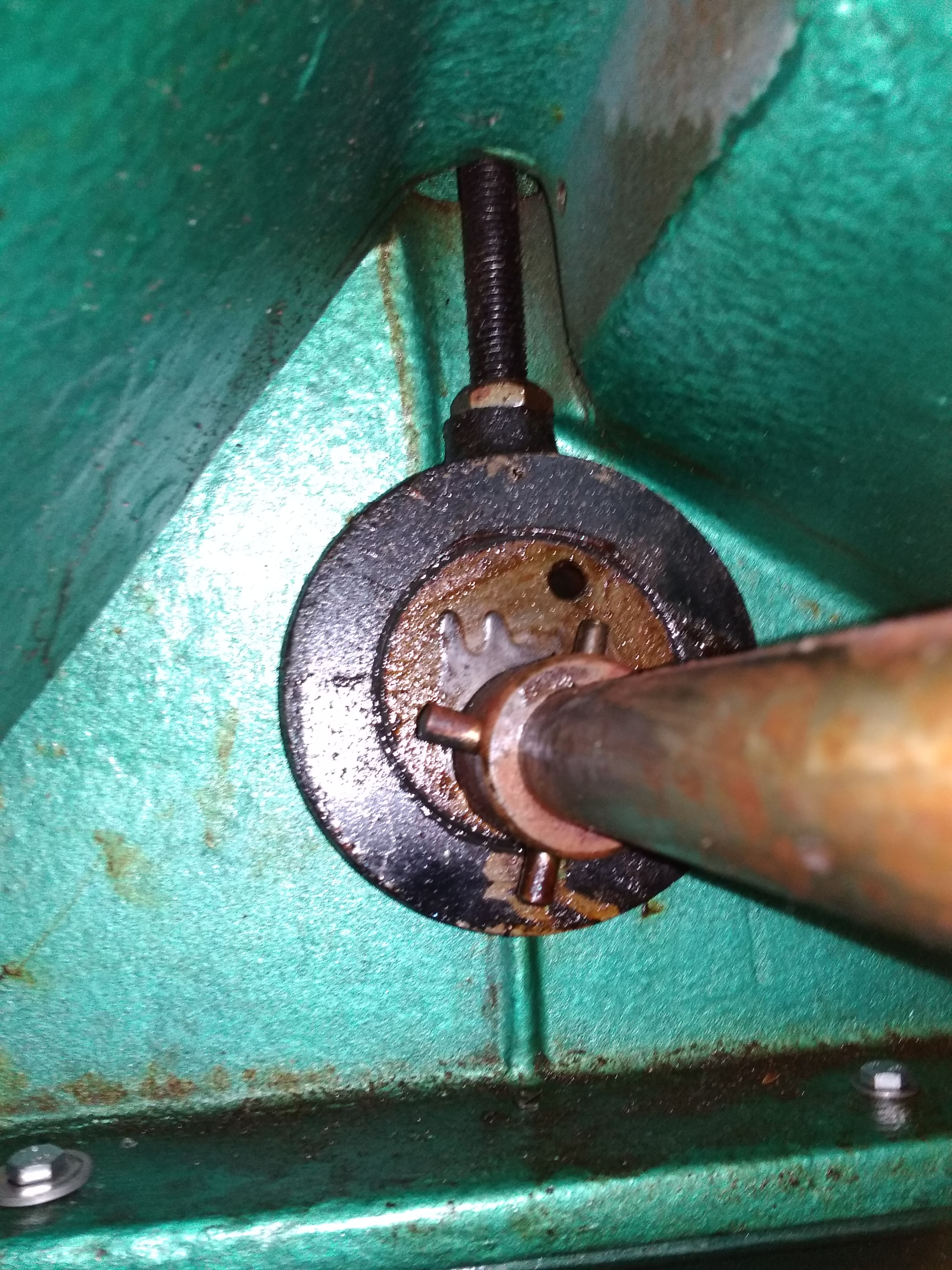

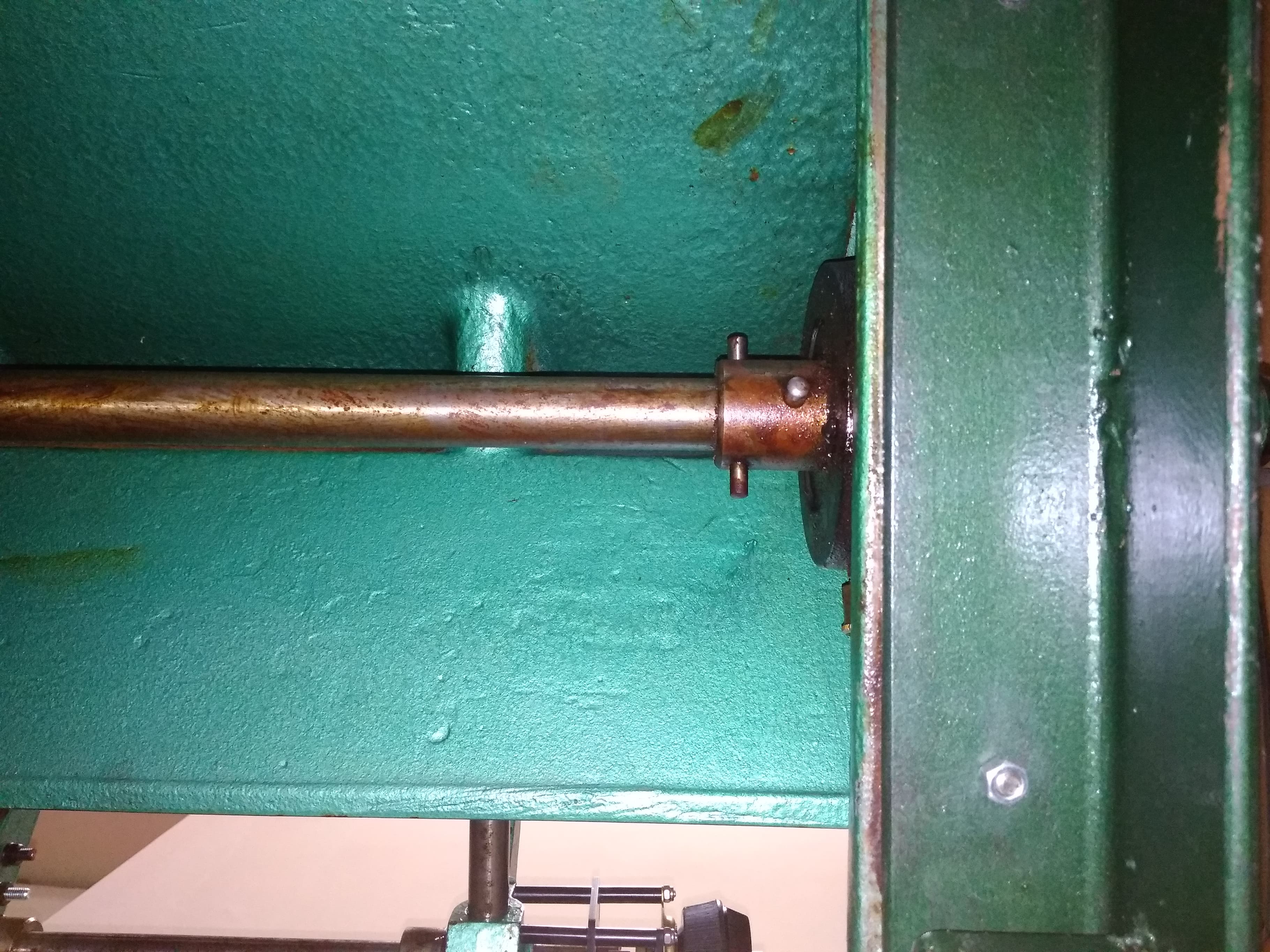

Na koniec kilka fotek. To moja:
Obrazek Obrazek
A to znalezione. Dla skali, szerokość maszyny to około 65cm, matryca i stempel mają szerokość 500mm
Obrazek Obrazek
Dzięki za wszelkie sugestie i pozdrawiam!!!

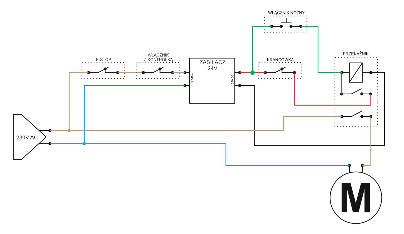

Rozrysowałem sobie schemat sterowania oparty na układzie podtrzymania przekaźnika. Zasilacz może być dowolnej wartości, byleby przekaźnik miał cewkę na to napięcie. W przypadku zastosowania falownika druga para styków przekaźnika będzie połączona ze złączem sygnałowym. Przynajmniej w teorii ;)

Fotka mimośrodu (jest taki po lewej i po prawej). Muszę znaleźć jakiś mądry wzór na obliczenie jaki silnik z motoreduktorem będzie odpowiedni. Może ktoś z kolegów ma większe doświadczenie z podobnymi mechanizmami?
Ja uruchomiłem ze 3 silniki w życiu od 0,5 kW do 2,2 kW, ale to jakaś prościzna zawsze była, bez reduktorów. tylko jakieś przekładnie pasowe. Tutaj jednak musi zrobić pełen obrót i wydolić ten nacisk 3 tony
