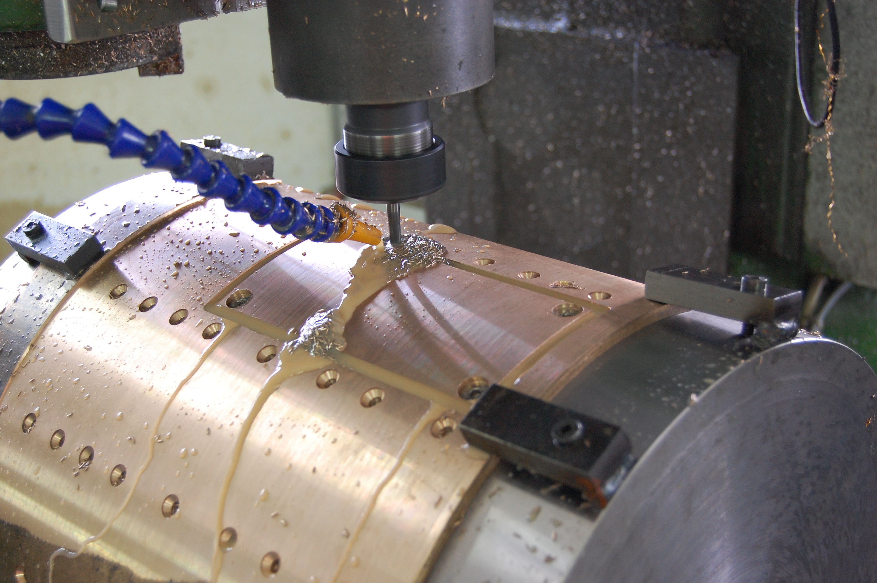

#79
Post napisał: kamar » 08 paź 2012, 17:49
I zaś babcia zaoszczędziła mi kupę nerwów i zdrowia :)
[youtube][/youtube]
IMPULS3
Posty w temacie: 19
Posty: 8045
Lokalizacja: LUBELSKIE
#80
Post napisał: IMPULS3 » 08 paź 2012, 20:58
No takie male frezowanie na dużej maszynie to korbkami nie za wygodnie. :roll: Ja też zaczynam coś frezować na swojej, ale muszę przyznać że na razie operator jest kiepski. :smile:
