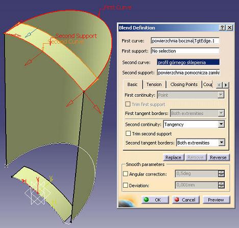

Czy przerabiał koś ten przykład z książki "Podstawy modelowaniapowierzchniowego i hybrydowego"?
mam problem przy punkcjie 9 korzystając z funkcji Blend wyskakuje błąd:
"Wires are intrersecting together
Use Wires which are not intersecting together"
w czym problem?

Chciałem wykonać płat powierzchni górnej, "zakryć" tą górną przestrzeń narzędziem "Blend" ale wyskauje błąd jak podałem wcześniej. Wszystkie szkice były wykonywane z książki więc już nie wiem ...

Post napisał: jarek542 » 21 maja 2011, 12:36
mi się wydaje że źle to przerysowałeś,ten wąski pasek powinien być wyciągnięty po drugiej stronie...Będzie wtedy bardziej przejrzyście. Pewnie miał on gwarantować styczność. Być może narysowałeś łuk bez punktu wspólnego z wyciąganym wcześniej profilem.. sprawdź końce łuku czy można je swobodnie przesuwać
poza tym kierunek styczności źle dobrałeś... kliknij na strzałkę po środku obok second curve

Post napisał: zykfryd » 21 maja 2011, 22:33
faktycznie powinno być odwrotnie, ale i tak nie pomogło : ( chyba coś więcej nabroiłem, będę walczył :)

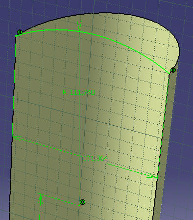

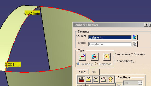

zykfryd
Post napisał: zykfryd » 22 maja 2011, 22:05
Coś jest nie tak, utworzyłem płaszczyzną /niebieski/ podczas rysowania tego profilu dałem wiązania styczne /końce profilu/z wcześniej utworzoną powierzchnią /zielony/, i sprawdzając na tym etapie ciągłość G0 wychodzi, nie wiem dlaczego że poweirzchnia z jednej strony nie jest styczna

Post napisał: jarek542 » 22 maja 2011, 22:23
nie bardzo rozumiem, możesz wstawić printscreen i zaznaczyć albo przesłać model no i napisz jak sprawdzałeś styczność...
przy sprawdzaniu styczności krzywej wykorzystujesz kryterium G1

Post napisał: jarek542 » 23 maja 2011, 18:07
profil powierzchni która jest na zielono mogłeś narysować bez pkt wspólnych z płaszczyzną (na której później narysowałeś profil niebieskiej powierzchni..)
dlatego pojawiła się nieciągłość geometryczna
