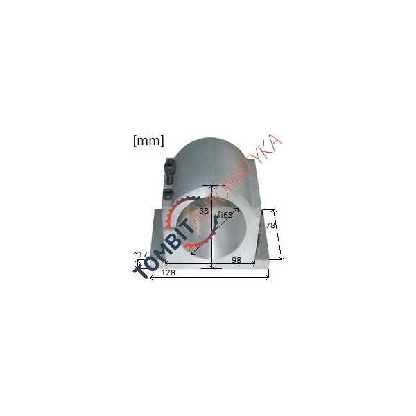

Prosilbym o pomoc w najlepszym sposobie montazu uchwytu wrzeciona Obrazek
Element do ktorego bedzie montowany to plyta stalowa gr10mm

Foto nie działa ... ale co tu kombinować .. musisz zamontować prostopadle do stołu na osi Z ... jak blacha 10mm to na M6 a nawet M8 możesz przykręcić.

http://www.e-*.pl/uchwyt-mocow ... -1734.html
To jest takie mocowanie, tylko przykrecac od dołu i robić otwory gdzies bliżej środka, czy na tych pierwszych schodkach (szerokosc 10mm) czyli max 6mm sruba

Sześć imbusów M6 z łbem walcowym przykręcone od góry (inaczej ciężko będzie Ci korygować ewentualne odchyłki od pionu). Jak boisz się, że się przesunie, możesz jeszcze dodatkowo zakołkować gdy już wyregulujesz prostopadłość.

na końcu widać jak ustawić prostopadłość do stołu.
