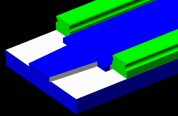

Takie ogólne pytanie mam. Chcę zrobić maszynę ze zdejmowanym wrzeciennikiem i konikiem. Powiedzmy że to taka 4-ta oś montowana do stołu.
Dodam że to ma być do lekkich materiałów, bez dużych sił obróbki. Więc odkształcenia/przesunięcia podczas pracy można pominąć. Chodzi tylko o dokładność wstępnego mocowania.
Chcę jednak uzyskać w miarę dobrą powtarzalność mocowania, bez każdorazowego ustawiania na czujniki.
W tokarkach wrzeciennik jest albo jednolitą częścią z łożem, albo jest mocowany na pryzmie. Lub na kołki.
Pytanie jaką dokładność można uzyskać takimi, albo prostszymi metodami.

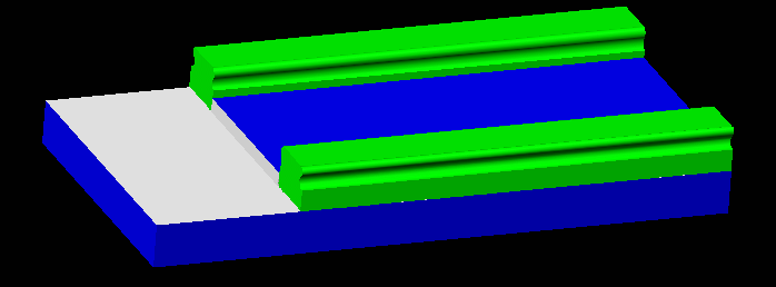

Stołem będzie gruba płyta stalowa (kilka cm), z wyfrezowanymi rowkami na prowadnice szynowe (dla konika).
Z tego samego zamocowania wyfrezował bym płaską powierzchnię pod wrzeciennik.
Czyli coś takiego (długość jakieś 1000 mm):
Do tego były by mocowane prowadnice i wrzeciennik (prowadnice na stałe, wrzeciennik demontowany).
To tylko rysunki poglądowe, nie oddają prawidłowej skali.
Interesuje mnie jaką dokładność można uzyskać mocując wrzeciennik w taki sposób.

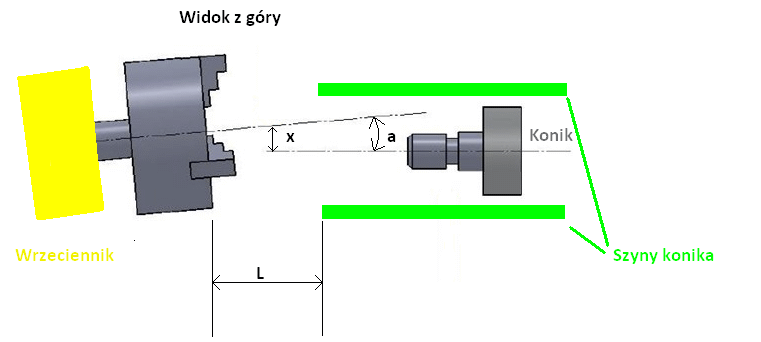

Płaska powierzchnia stołu, i płaska podstawa wrzeciennika musi się zamocować powtarzalnie. Tak się mocuje klasyczne osie obrotowe do stołów frezarek, i raczej nikt tego potem nie ustawia w osi poziomej (patrząc od boku).
Pytanie co z dokładnością w widoku od góry.
Czyli dokładność ustawienia kąta i przesunięcia.
Wymiar L mnie nie interesuje. Może być zmienny nawet o kilka mm do przodu albo do tyłu.
Ale przesunięcie (x) i kąt (α) są ważne. Chciałbym aby przesunięcie nie było większe niż 0.1mm, a kąt powiedzmy nie większy niż 20 sekund kątowych.

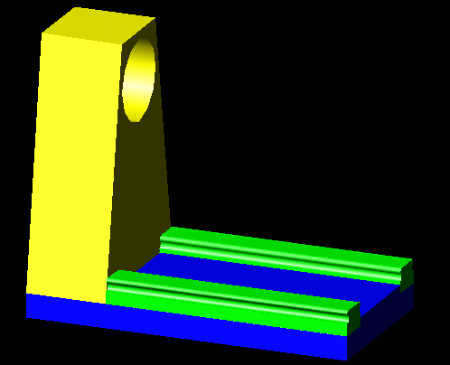

Wystarczy ze ten wrzeciennik będzie na dole miał wypustkę która oprze sie o krawędz stołu (te niebieskie powierzchnie boczne) i jeśli ją przykręcisz śrubami to ustawi się precyzyjnie. Ewentualnie 2 wpusty i też będzie ok.

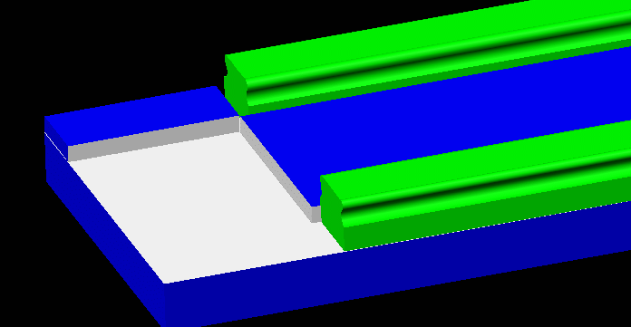

Jeżeli chodzi o mocowanie boczne to planowałem zrobić tak:
Czyli po prostu zostawić trochę na szerokości. Na to samo wychodzi, a łatwiej wykonać.
Tylko trochę mnie martwi symetria mocowania. Przy prowadnicach też się mocuje do jednej bocznej bazy, ale tam są dwie prowadnice (i jedna jest z lewej a druga z prawej, więc nie ma niesymetrii).
Przy wrzecienniku będzie tylko jedna baza, więc błąd położenia zawsze będzie w jedną stronę. Niby bez znaczenia, ale jakoś tak wolę jak jest symetrycznie :D
Myślicie że jakiego rzędu dokładności da takie pozycjonowanie do baz?
Głównie chodzi mi o kąt, bo on będzie dawał coraz większe przesunięcie nim dalej od wrzeciennika. Dlatego przyjąłem tak mały (20 sekund). Kilka setek dokładności liniowej na długości bazy 200 mm, powinno niby dać te 20 sekund dokładności kątowej. Pytanie też czy dwie bazy pod kątem 90° nie zaowocują przestaleniem.

atom1477 pisze:Przy wrzecienniku będzie tylko jedna baza,
Dlatego gdybys zrobił na bocznych krawędziach to docisk jakiejś srubki załatwiałby bazowanie z duża dokładnoscią. Bazowanie na 2 stronach. I to też łatwo zrobić bo nic nie musisz frezować dodatkowo tylko dodać płaskownik jako osobna przykręcana część do wrzeciennika a póżniej tej podstawy albo na odwrót.

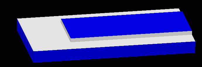

Pierwotnie miałem taki pomysł:
Mocny przerost formy nad treścią. Ale nie wiedziałem czy inne prostsze rozwiązania dadzą odpowiednią dokładność.
Tutaj mamy dwie bazy, co zapewnia symetrię. Bazy są w formie pryzmy (ale poziomej a nie pionowej), więc nic się nie klinuje przy wkładaniu. Trzeba by położyć wrzeciennik trochę dalej, a potem dosunąć go w stronę konika do oporu.
Wykonanie tego na maszynie CNC nie stanowiłoby problemu. No ale może nie ma co aż tak kombinować jak zwykłe prostopadłe bazy dadzą odpowiednią dokładność.
