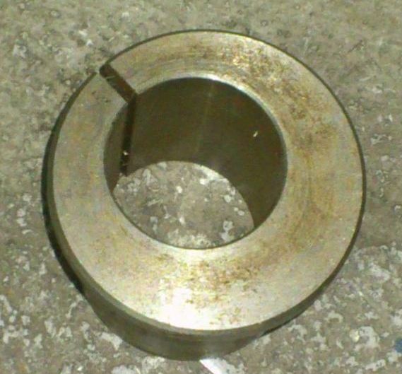

Witam szanowne grono,
Czy mógłby mi ktoś podpowiedzieć jaki uchwyt wybrać aby łatwo było ustawiać położenie wałka z mimośrodem. Chodzi o przesunięcie w osi. Czy jedynym rozwiązaniem jest uchwyt z szczękami niezależnymi?

Jedynym na pewno nie ale jednym z bardziej universalnych i łatwych w obsłudze.
Jeśli szukasz inspiracji: poszukaj "box chuck" na tej stronie http://www.lathes.co.uk/watchmaker/page2.html
Bardzo uniwersalne, łatwe do zbudowania we własnym zakresie ale imho - raczej trudne w obsłudze :)

Kowi77 pisze:
15 wrz 2023, 14:05
Kiedyś widziałem filmik jak gość używał do takiej operacji zwykłego uchwytu tylko mocował przez przeciętą tulejkę z przesuniętym odpowiednio otworem.
O tu
https://youtu.be/bq1tIHLt8f4?si=ir47Vmdjg2AoUaXb

Kowi77 pisze:
15 wrz 2023, 14:05
..... Czy jedynym rozwiązaniem jest uchwyt z szczękami niezależnymi?
Nie jedynym , ale najprostszym.

Post napisał: RomanJ4 » 15 wrz 2023, 20:31
To najprostsza metoda,
https://www.youtube.com/watch?app=desktop&v=VnjcPV2dZRI
ale ja mam dokładniejszą od tej w filmie powyżej metodę ustawiania przesunięcia mimośrodu (w linku) z dokładnością setek
uchwyt-niezalezny-do-tokarki-t115368.html
ale można też mocować i w 3-szczękowym z podkładką o odpowiedniej dla przesunięcia osi grubości określanej wzorem
jak-z-twardych-szczek-zrobic-miekkie-za ... 54975.html
https://www.google.com/url?sa=i&url=htt ... hx6BAgAEA0
https://www.youtube.com/watch?app=desktop&v=1W7v1ad7ljU
na przykładzie
http://www.steves-workshop.co.uk/tips/l ... cindex.htm
Next a piece of packing material was made to give the required offset for the eccentric in the 3 jaw chuck. The calculations for this are given below. The simplest formula is just
Packing = offset x 1.5
For this example it would give
P = 5 x 1.5 = 7.5mm
But the following formula gives a slightly more accurate result whilst not being too complicated.
Packing = 1.5 x offset x (1 - (1/8 x (Offset / Bar Diameter))).
Packing = 1.5 x 5 x (1 - (1/8 x (5 / 22))) = 7.29mm
This means that a piece of packing of 7.29mm against one jaw of the 3 jaw chuck should give the required offset of 5mm.
