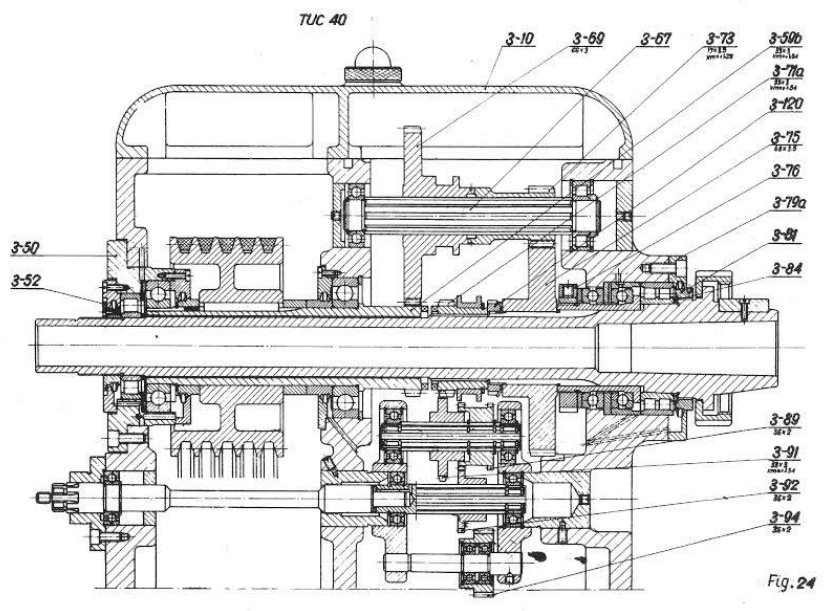

Tak jak w temacie jakie jest mocowanie uchwytu tokarskiego w tokarce
Tuc 40 na stozek czy gwint ( chodzi mi juz o zabierak w jaki sposob jest
Zamocowany do wrzeciona) i jeszcze bym prosil w razie mozliwosci
Kolegow o jakis rysunek wrzeciona do tej obrabiarki
Dziekuje pozdrawiam

A jak sciagnac uchwyt z wrzeciona jezeli jest stozek?
ak47
Posty: 982
Post napisał: ak47 » 23 wrz 2015, 17:08
jak masz stożek to za uchwytem będzie taki pierścień dokręcony przez 4 albo więcej nakrętek.
Odkręcasz je a potem pierścień obrócisz w którąś stronę i to wszystko, uchwyt zejdzie razem ze szpilkami do których są przykręcone te nakrętki które luzujesz najpierw. W zasadzie to zejdzie zabierak z uchwytem. Choć chyba istnieją uchwyty które mają os razu odpowiedni stożek pasujący do stożka wrzeciona i można wtedy bez zabieraka zakładać uchwyt. Czasem jak się poluzuje nakrętki to uchwyt nie chce zejść ale wystarczy go puknąć lekko i zeskoczy ze stożka. Podłóż koniecznie jaką deskę żeby uchwyt nie zrobił kuku prowadnicom.
pioterek
Posty: 1724
Post napisał: pioterek » 23 wrz 2015, 17:42
Tak jak pisze powyżej
to jest w TUD 40
Jeśli chodzi o tuc to nie zdejmowałem takiego, ale wygląda, że najpierw trzeba odkręcić nakrętkę a do tego są specjalne klucze. Po tym można kombinować dalej podważając po obu stronach kantówką z drewna, ale na łoże trzeba położyć coś co zapewni miękkie lądowanie. Conajmniej deski lub płyty mdf.

W TUC40 do mocowania zabieraka/uchwytu jest stożek typu L , stożek 7:24, zgodnie z katalogiem Bison występują różne wersje tego stożka od L00 do L3.
Jaki jest dokładnie typ tego stożka w TUC40?
Darek
lukasz.radomski
Posty: 468
Lokalizacja: Częstochowa
Post napisał: lukasz.radomski » 15 sty 2017, 17:18
L1
