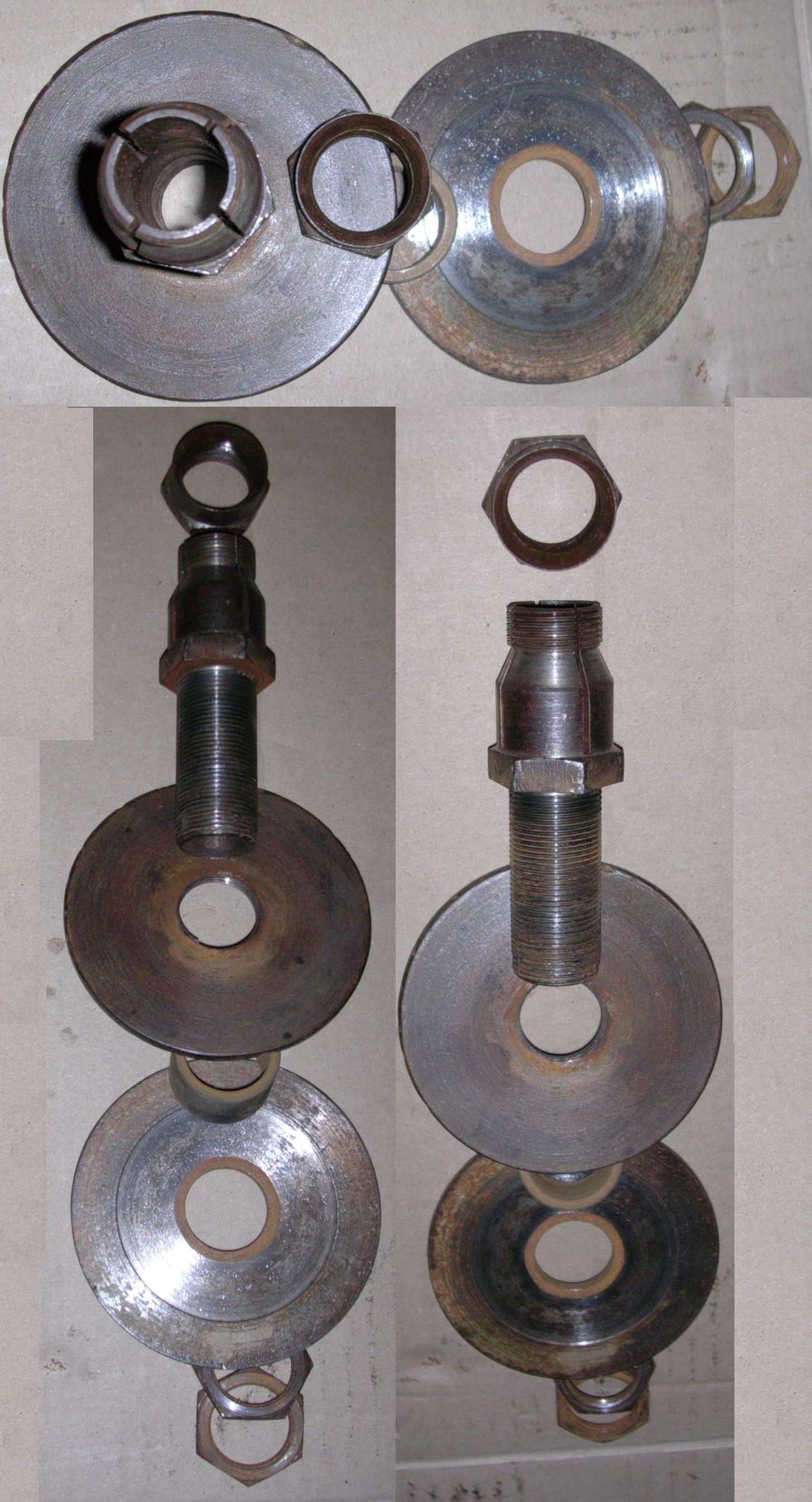

Witam, Jest to element pośredniczący który mocuje kamień szlifierki na gładkim wałku Φ 20 mm.
proszę o podpowiedź jakiej to może być firmy, co to za system, podać konkretne przykłady zastosowania np. w jakich maszynach. Gdzie i za ile taki patent można by ewentualnie kupić. Kamień Φ 200 X 20 X Φ 32, miał na papierowym krążku napis "Metabo", ale nie wiem czy to ma znaczenie.
Gwinty mają wymiar M25X1,5, a nakrętki są pod klucz 32.

Ten patent przypomina mi adapter do mocowania śmigieł modeli samolotów, przynajmniej co do zasady działania i jest niejako odwrócony. Myśle nad tym czy nie zrobić powiększoną wersję takiego adaptera...
http://www.hobby1.com/PROP-ADAPTER-6MM-SHAFT.html
... ze zamiarem mocowania go do szlifierki przy zastosowaniu kamienia zamiast śmigła.

A co masz ze szlifierką, że chcesz pod ściernicę stosować adapter zamiast krążka redukcyjnego lub stopniowanego talerzyka?
(gdzieś ten adapter ze zdjęć widziałem, ale nie mogę sobie przypomnieć gdzie..)

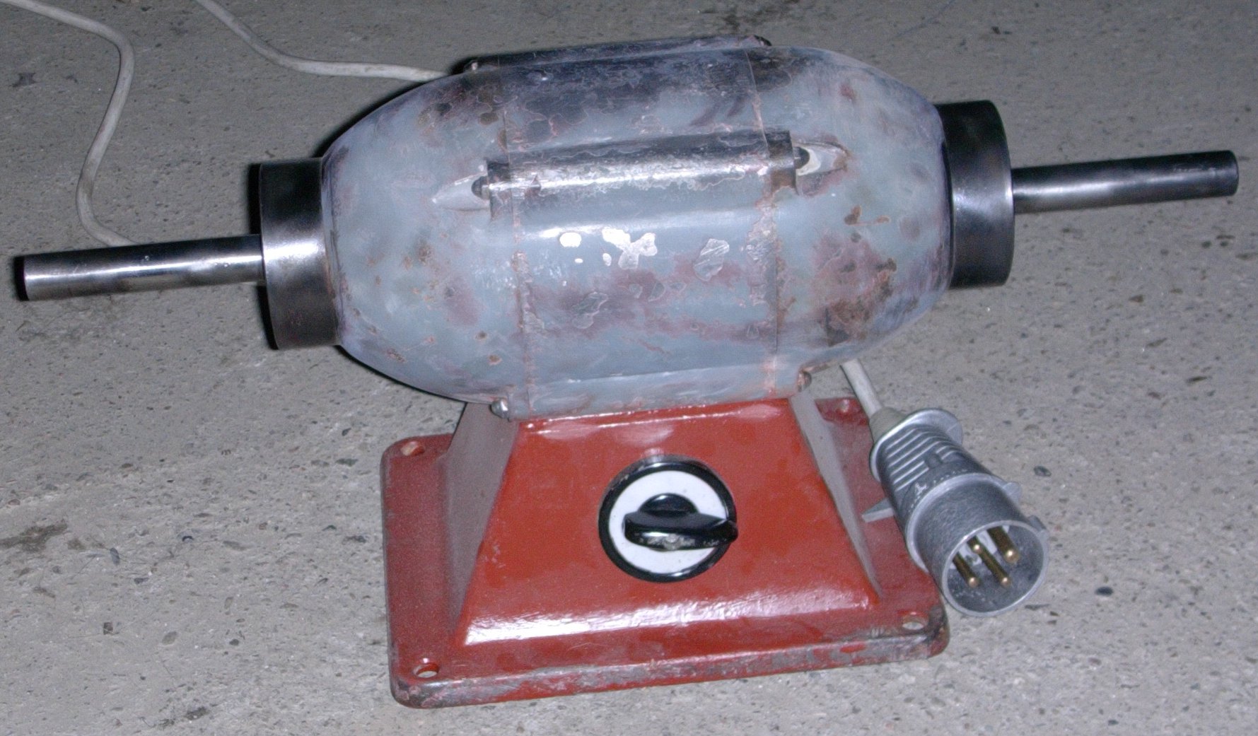

Szlifierka jest jakaś "inna niż wszystkie" ma tylko dwa ślady po tabliczkach i gładki wałek bez gwintów na nakrętki, brak też jest progu oporowego na wałku dla talerzyka. Uratowana od huty i tego co mogło ją tam spotkać.
Kontrola mocy wykazała około 900 Watów.
Możliwe, że to pierwotnie była polerka\ą.
Jedno mocowanie nie przeżyło ( w całości ) demontażu, bo było tak mocno zardzewiałe i mam tylko jedną sztukę tę ze zdjęć. Krążek redukcyjny z Φ 25 jakie jest na mocowaniu względem kamieni Φ 32 mm i tak trzeba zastosować ( w oryginale było coś tam założone ).
